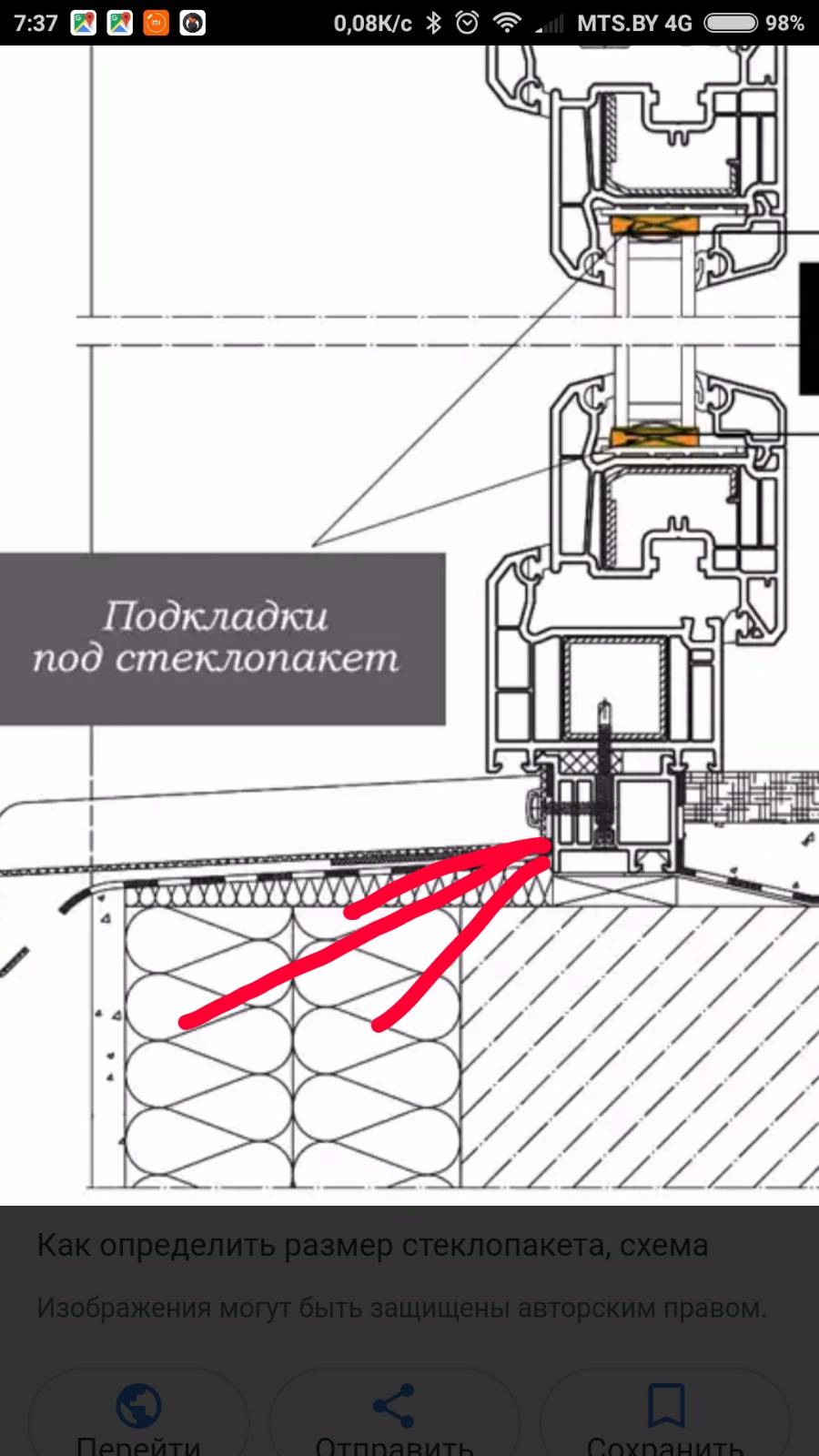

Отлив, кста, к добавочной планке прикручивается обычно, а не к коробке.
И в таком случае задувать ветер не может - от слова совсем.
Заполнять щель между нижней частью коробки и отливом силиконом или другим герметом смысла нет.

Юра 80, как я понял, дует в месте примыкания подоконной доски к коробке...

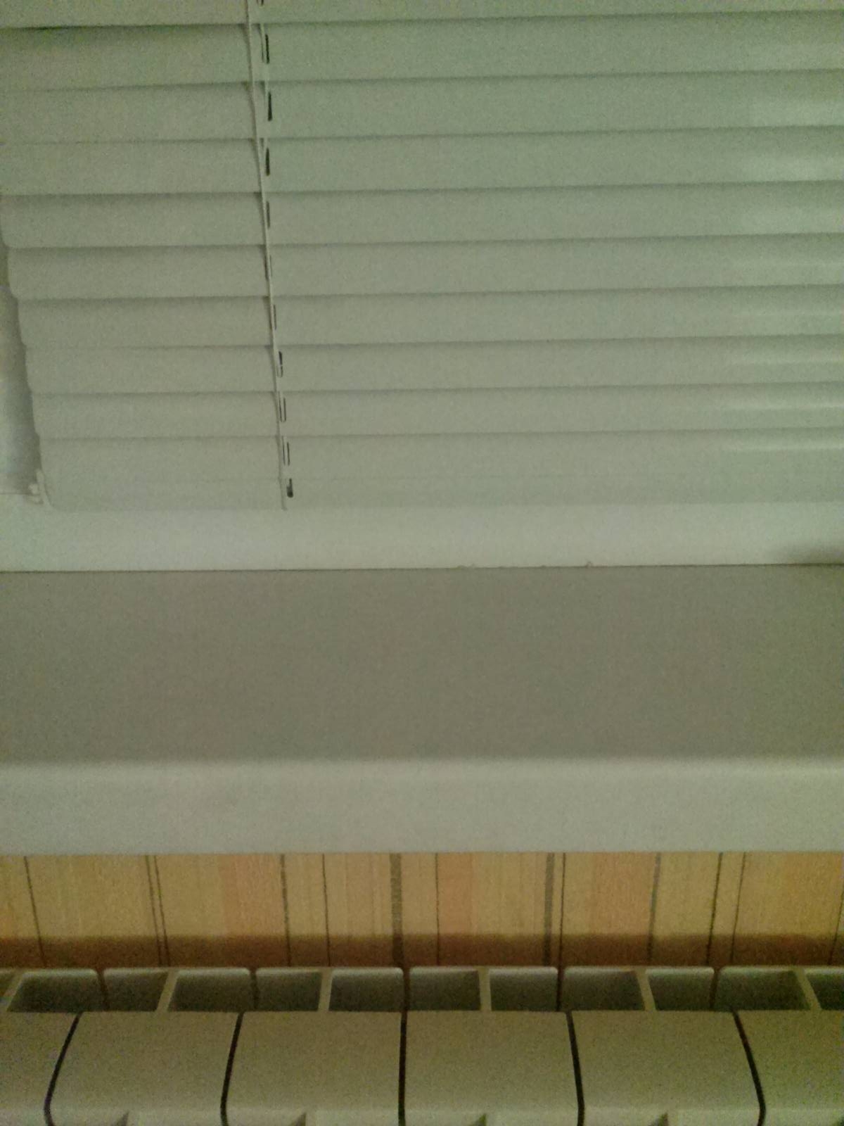

Сообщение Макs » 17 окт 2017, 19:47
Вот вид с квартиры. Отсюда,вроде как,и поддувает.
Ремонт и отделка квартиры.
Сообщение antoxa_lp » 17 окт 2017, 20:08
Макs, белым силиконом замазать щели изнутри (со стороны квартиры) и все будет нормально дуть перестанет

Сообщение Юра 80 » 17 окт 2017, 21:26
Вообще, подоконник под оконную коробку должен заходить. На моей картинке это видно. Но если из этой щели дует и в самом деле - по методу Антонио вполне можно замазать.
Наклеить ленту малярную на оконную коробку параллельно щели на пару мм выше. Наклеить малярную на подоконник в паре мм от щели. Место проведения операции готово. Теперь можем в щель силикон. Можно не очень ровно. Потом плюём на палец и им, сильно прижимая его к обоим плоскостям, снимаем излишки силикона.
Показываем эту красоту супруге и идём пить пиво.
Палец можно заменить специальным шпателем. Но смачивать его обязательно, чтобы силикон не прилипал

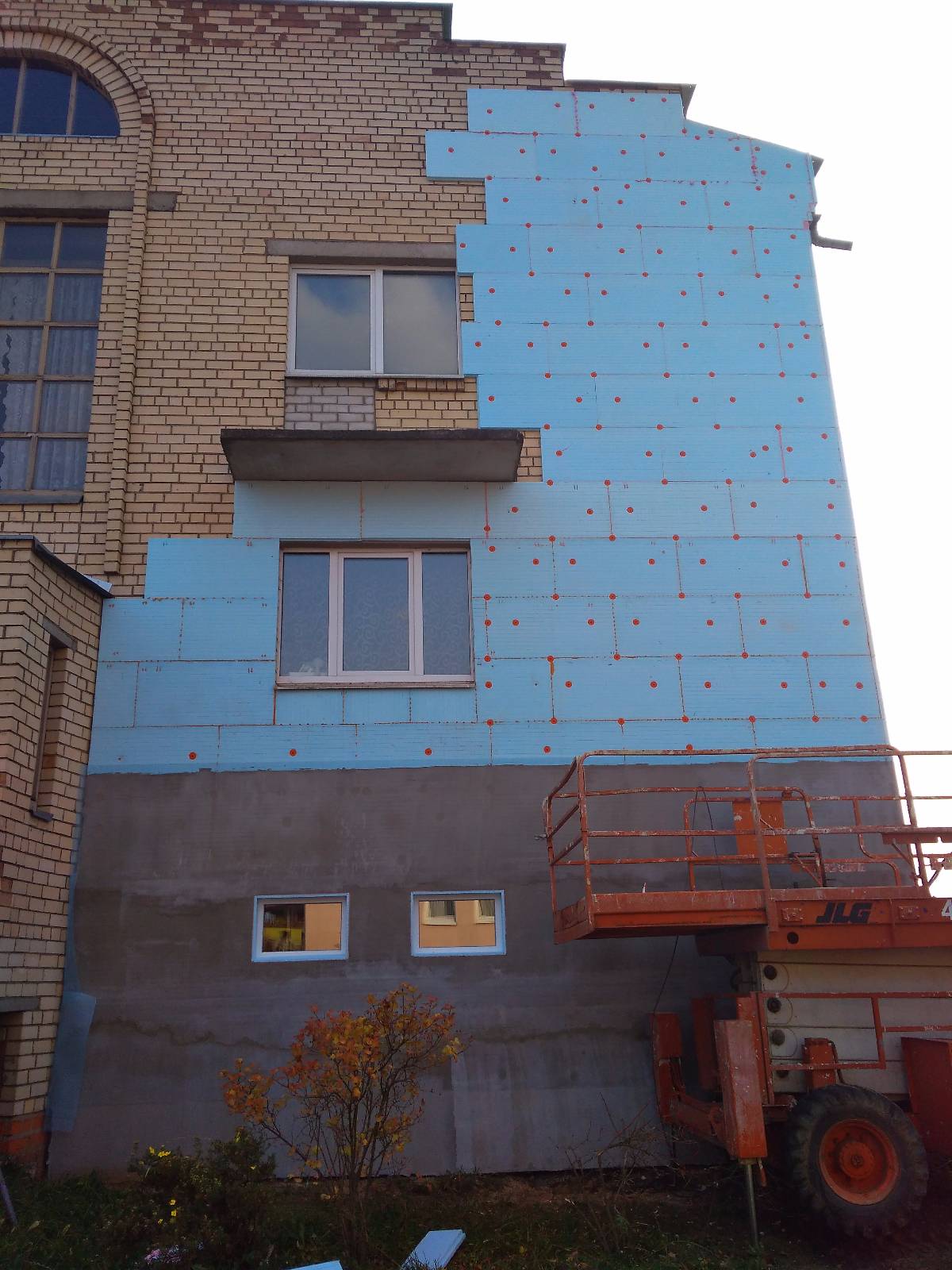

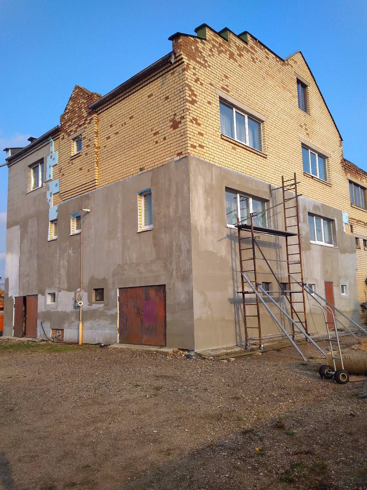

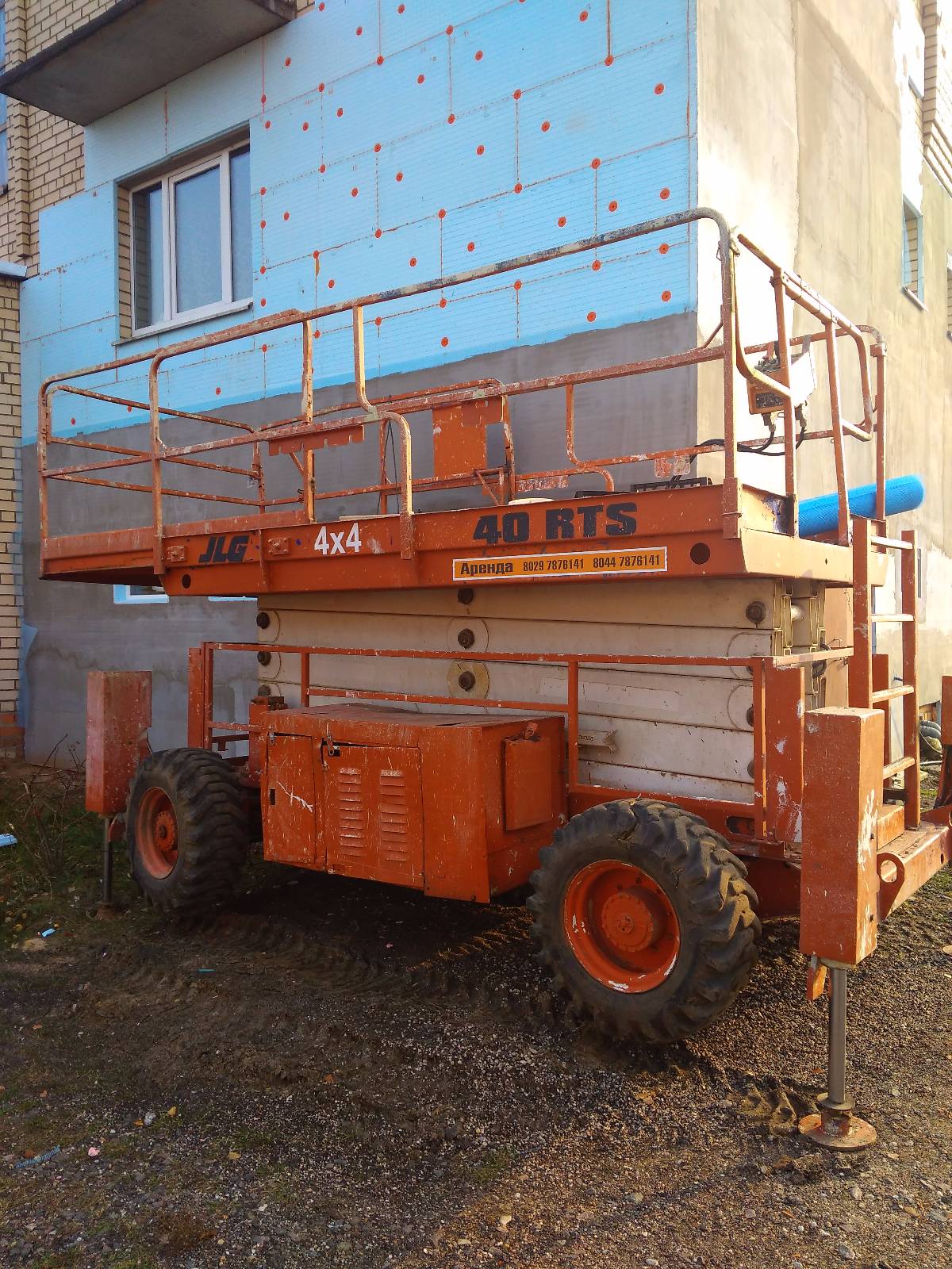

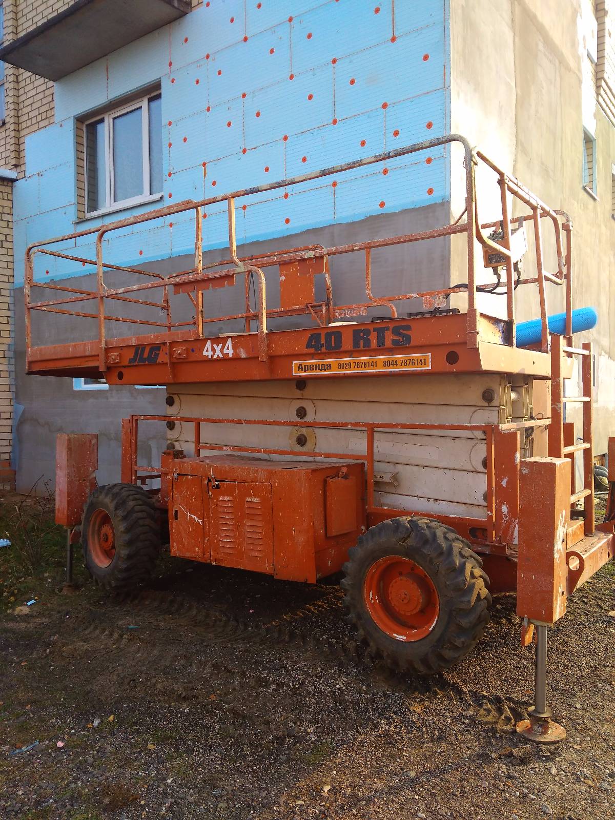

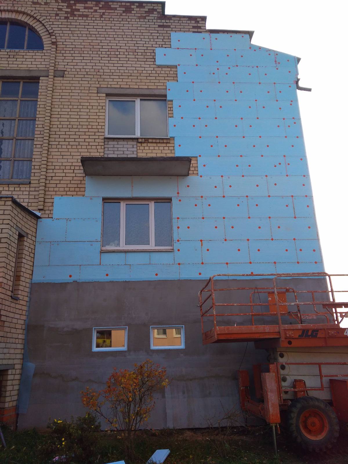

Раздобыл себе знатный аrреrат и в последнюю тёплую неделю осени решил немноrо потрудиться.
Очень классная вещь - работать на такой одно удовольствие, производительность работ выросла в разы.
эту сторону тоже собираюсь к понедельнику заrнать в утеплитель.
