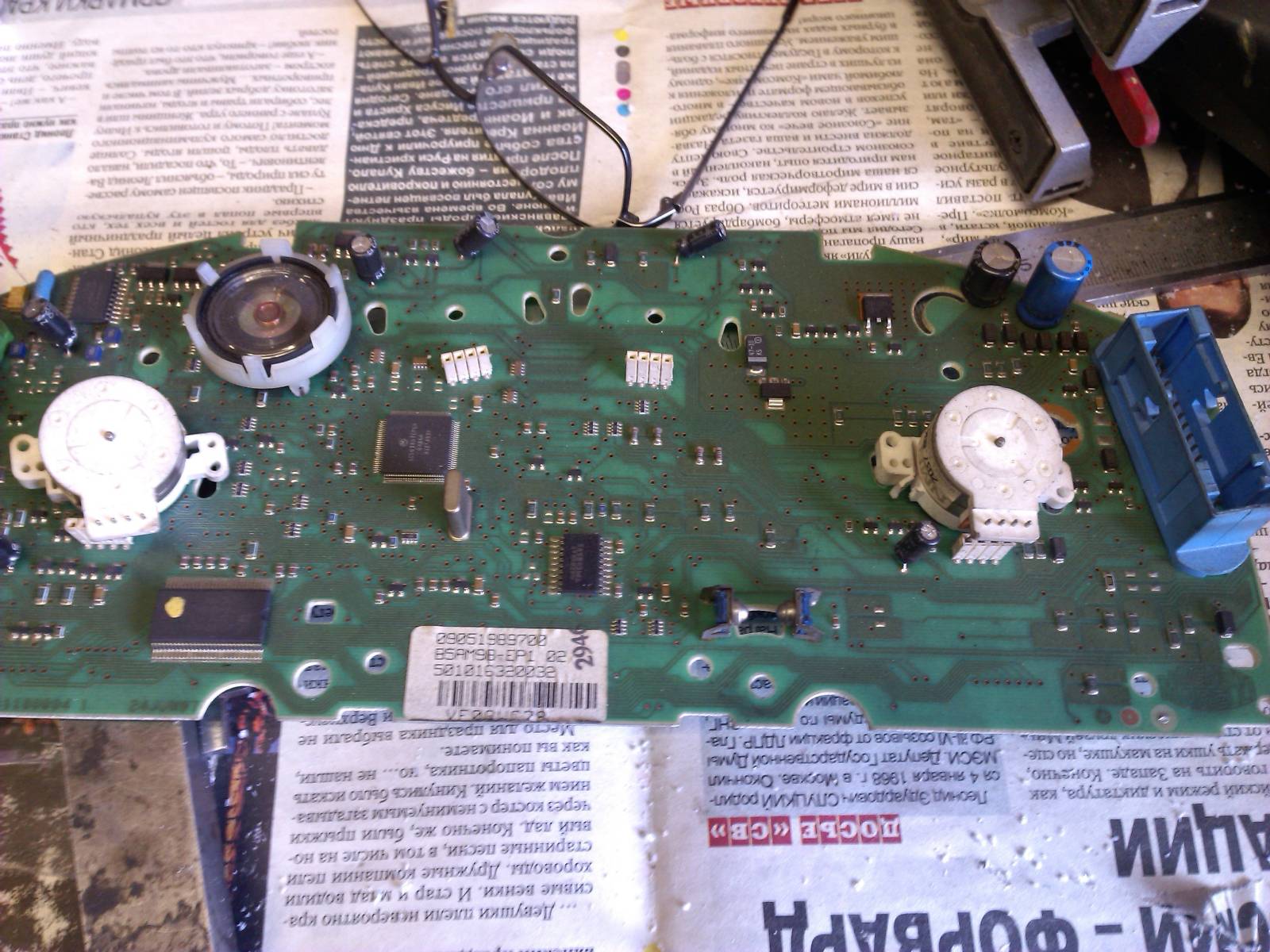

Ниже фотка похожего девайса там процессор, микросхем не говоря про транзисторы кондеры и другие радиоэлементы их там столько что на материнке от компа наверное меньше и вы считаете что там нечему навернутся. :facepalm:

Бери лупу паяльную станцию тестер пропаивай прогревай всю плату и особенно компоненты которые подходят к показометру, не помогло ясно думаю.
