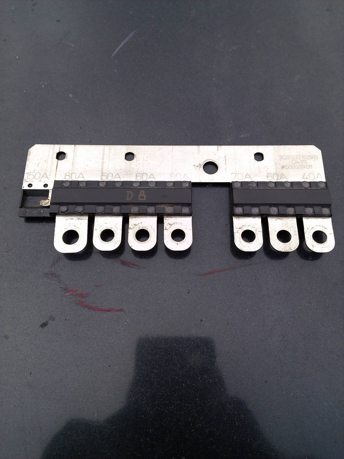

Сообщение DIA » 12 июн 2017, 20:11
Вот по моему очередной привет дедушки белорусским партизанам, правда это с корчвагена какого то последнего думаю и до ауди дойдет у тех у кого поперек двигатель, планка силовых предохранителей как бы по законам физики все в огне но стоит перегореть одному замени всю планку жука поставить на скорую руку становится проблематично , на счет законов физики все ездили на старых одиночных десятилетиями и не появлялось проблем по моему. В итоге что получается сгорел один платим за все 8 :smile:
