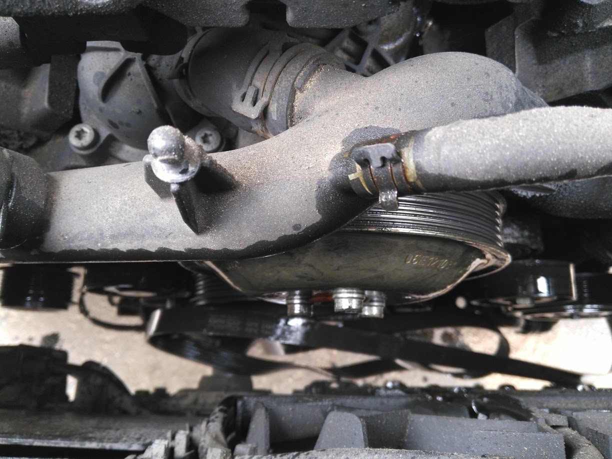

Сообщение BadShaman » 04 май 2017, 15:56
Не стал создавать новую тему. Сегодня днем приключилась беда. Выезжал на работу (машина простояла несколько дней), на втором повороте можно сказать, перестал крутиться руль, то есть неимоверно стал тугим... остановился, увидел, что на земле лежит ремень, лужа какой-то жидкости. Ремень осмотрел, вроде бы целый. Что за жидкость не выяснял, но вроде бы не антифриз, но ее раскидало по двигателю. В общем печалька! :facepalm:
И наверно нет смысла гадать, в чем может быть беда? :( :cry:
Отправлено спустя 1 минуту 35 секунды:
вот вопрос, если потекла жидкость ГУРа, можно ли продолжать движение? недалеко от дома, есть люди вроде бы разбирающиеся... не охото вызывать эвакуатор...
Проблема с гидроусилителем
Сообщение Игорь » 04 май 2017, 16:27
BadShaman, продолжить движение можно ― не будут работать вспомогательные механизмы.
BadShaman
Сообщений: 165
Авто: A6 C6 2,4
Имя: Роман
Сообщение BadShaman » 04 май 2017, 17:29
Игорь, а там случаем помпа не завязана на этот ремень? Просто боюсь, что не будет охлаждения двигателя. Ехать придется с малой скоростью.
