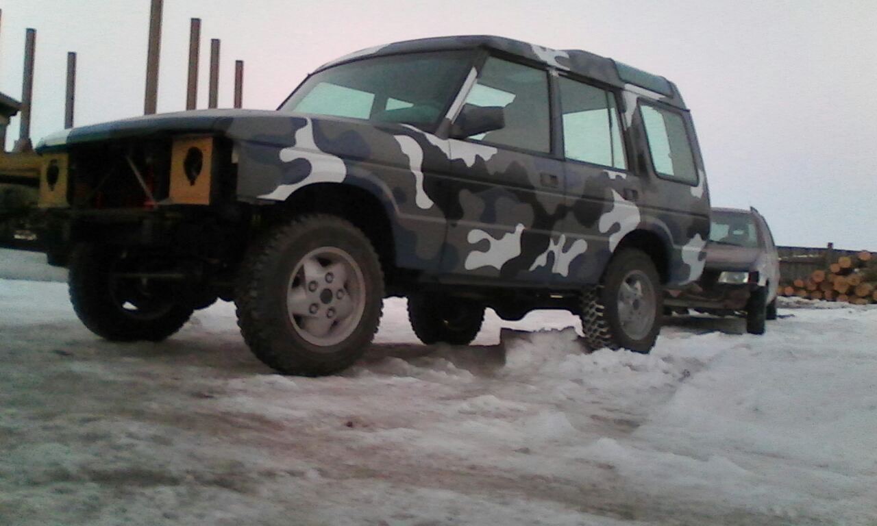

Надоели современные недоприводы, решено оживить старенький, настоящий, полный привод - LR Disco I.
Присмотревшись поближе, появилось желание разобрать и собрать его заново.

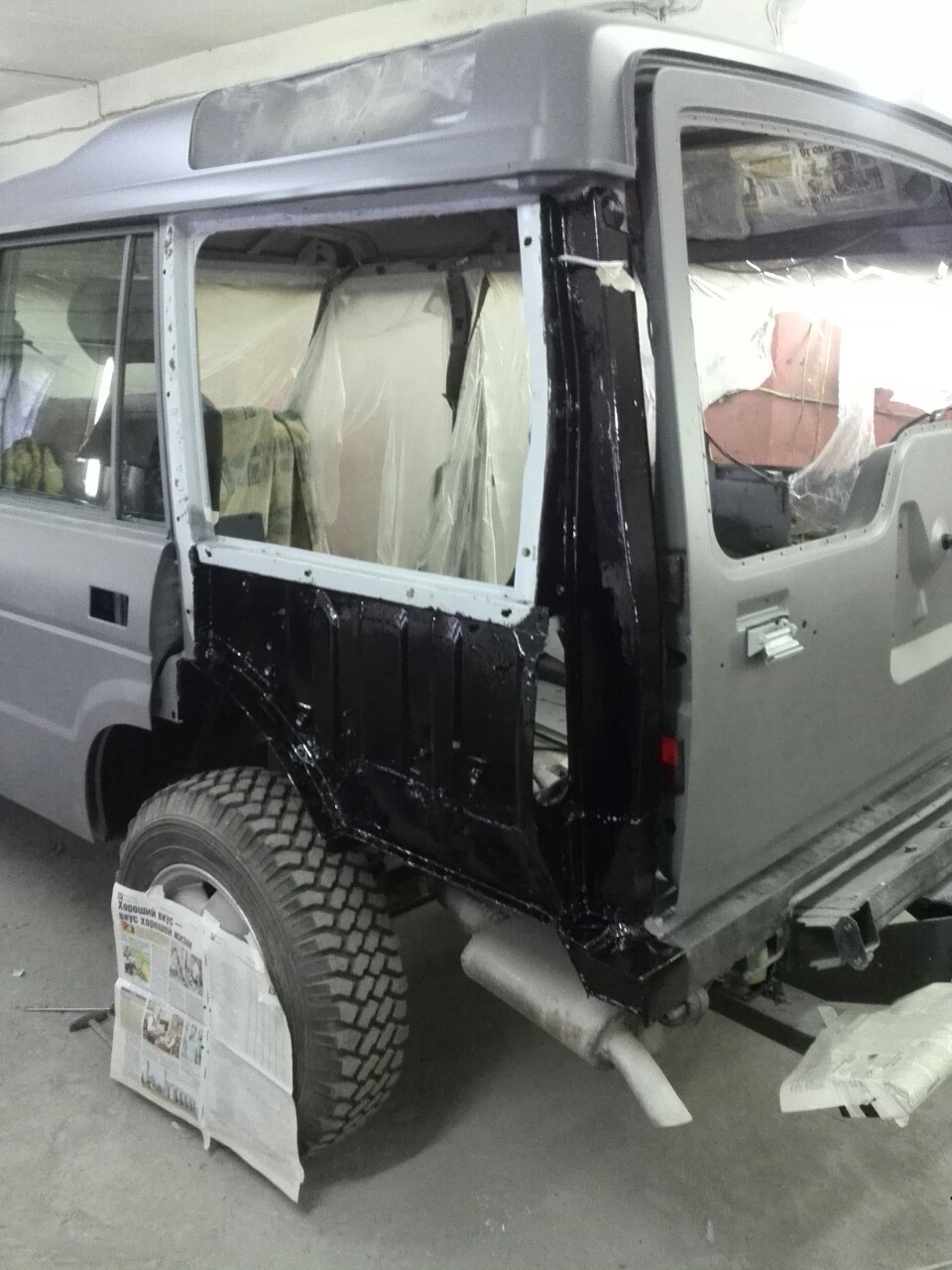

И понеслось, пескоструй, сварка, покраска, закупка кучи материалов и оборудования.
И вот потихоньку начинает вырисовываться обратная сборка.
ну и немного вносим дополнения к покраске

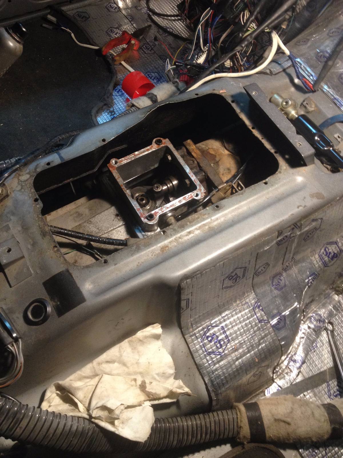

совместно с кузовом под замену пошла и вся подвеска и ходовая, теперь можно и с салоном поработать.

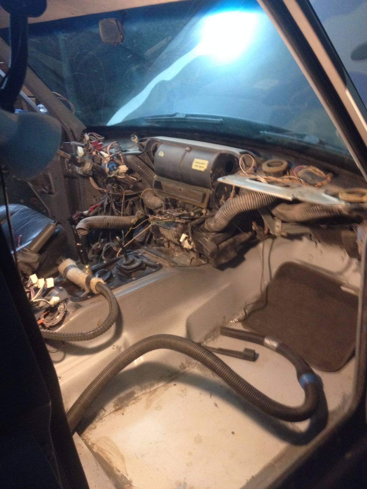

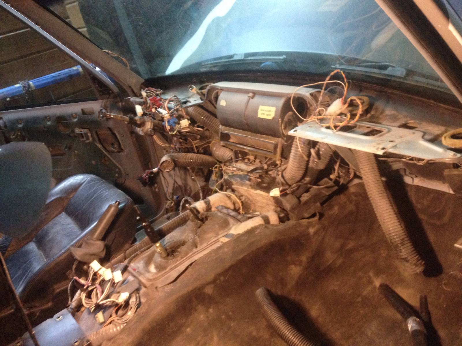

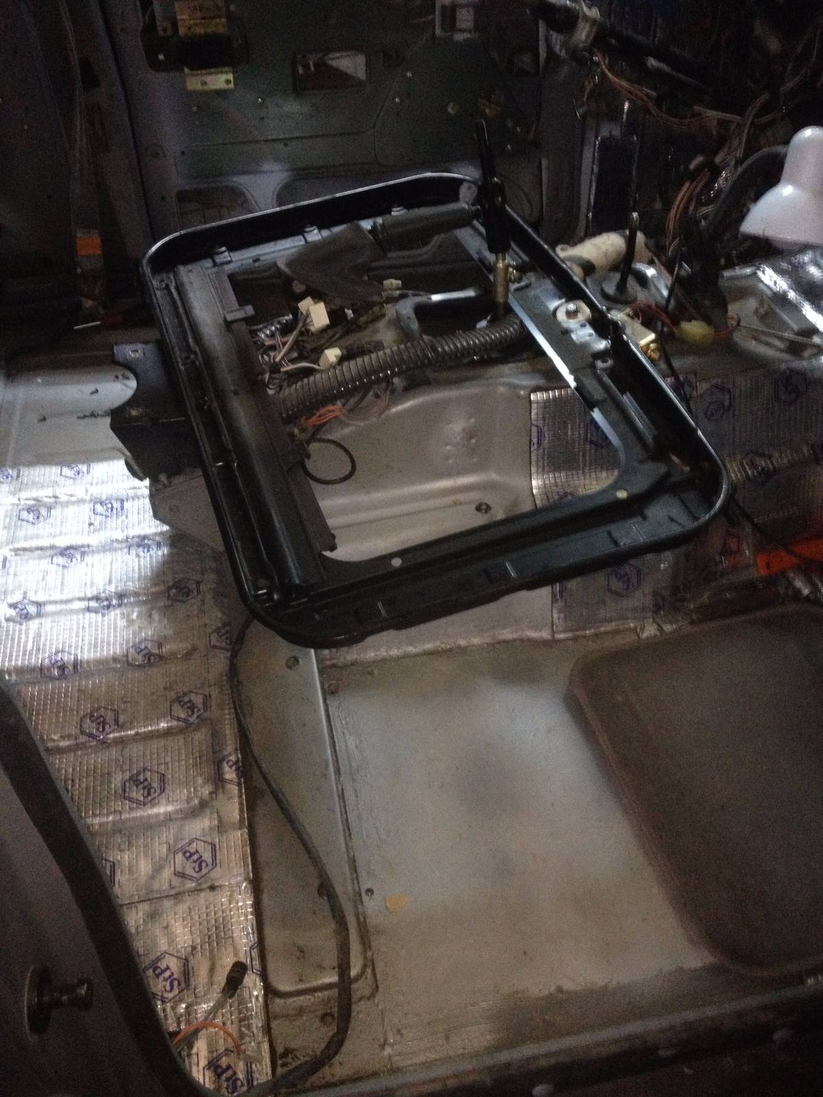

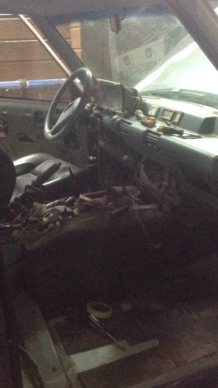

разбираем, пылесосим
разбираем все

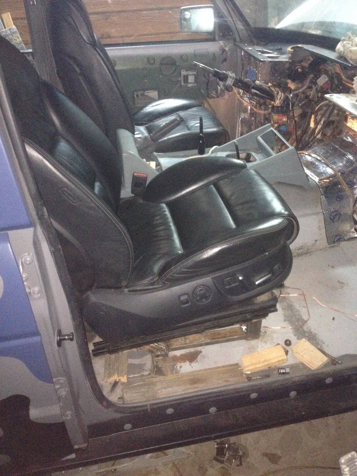

Делаем кронштейны и примеряем сидения

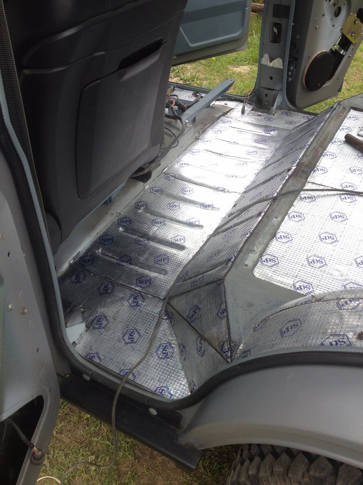

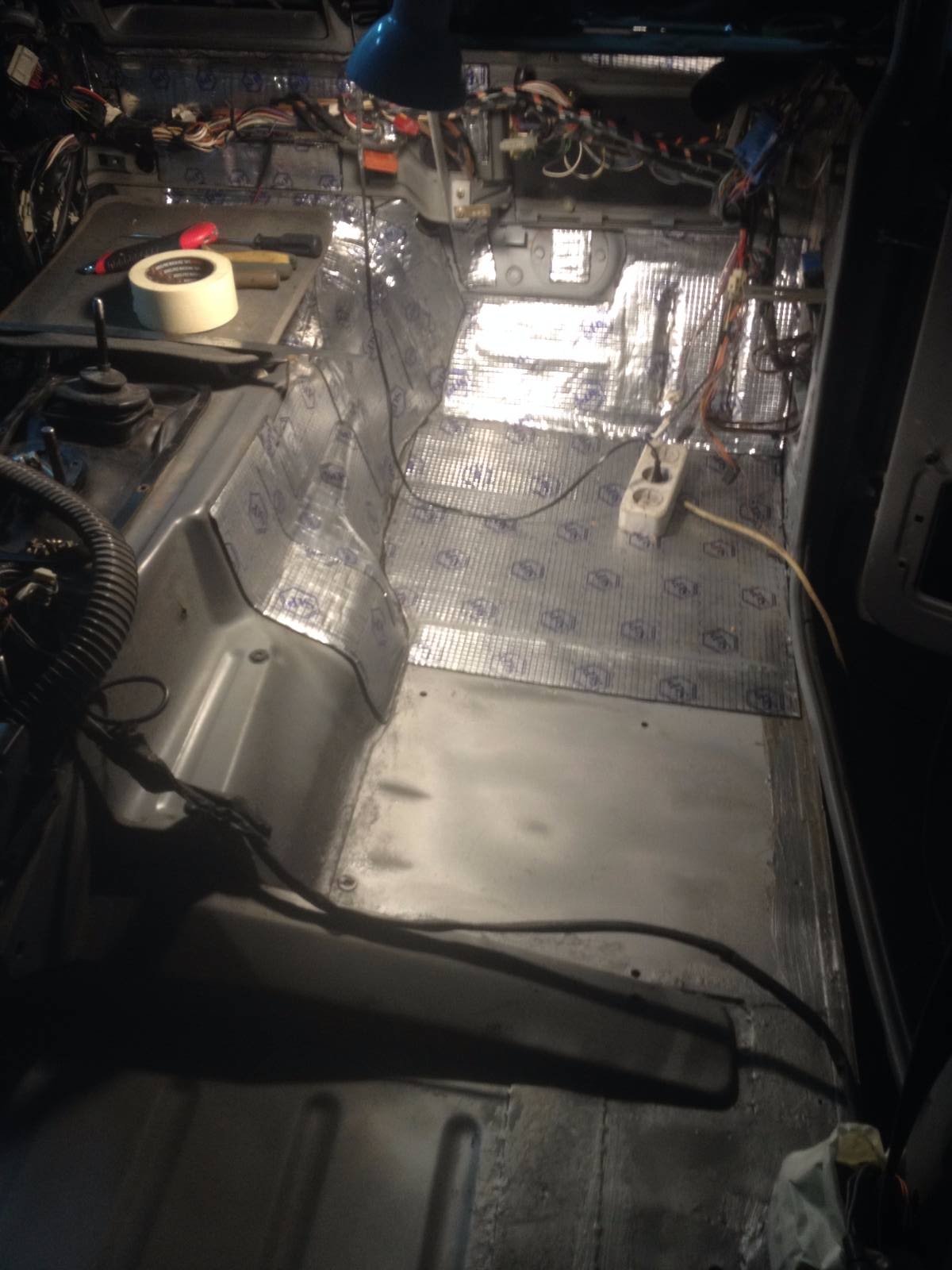

шумоизолируем потихонечку

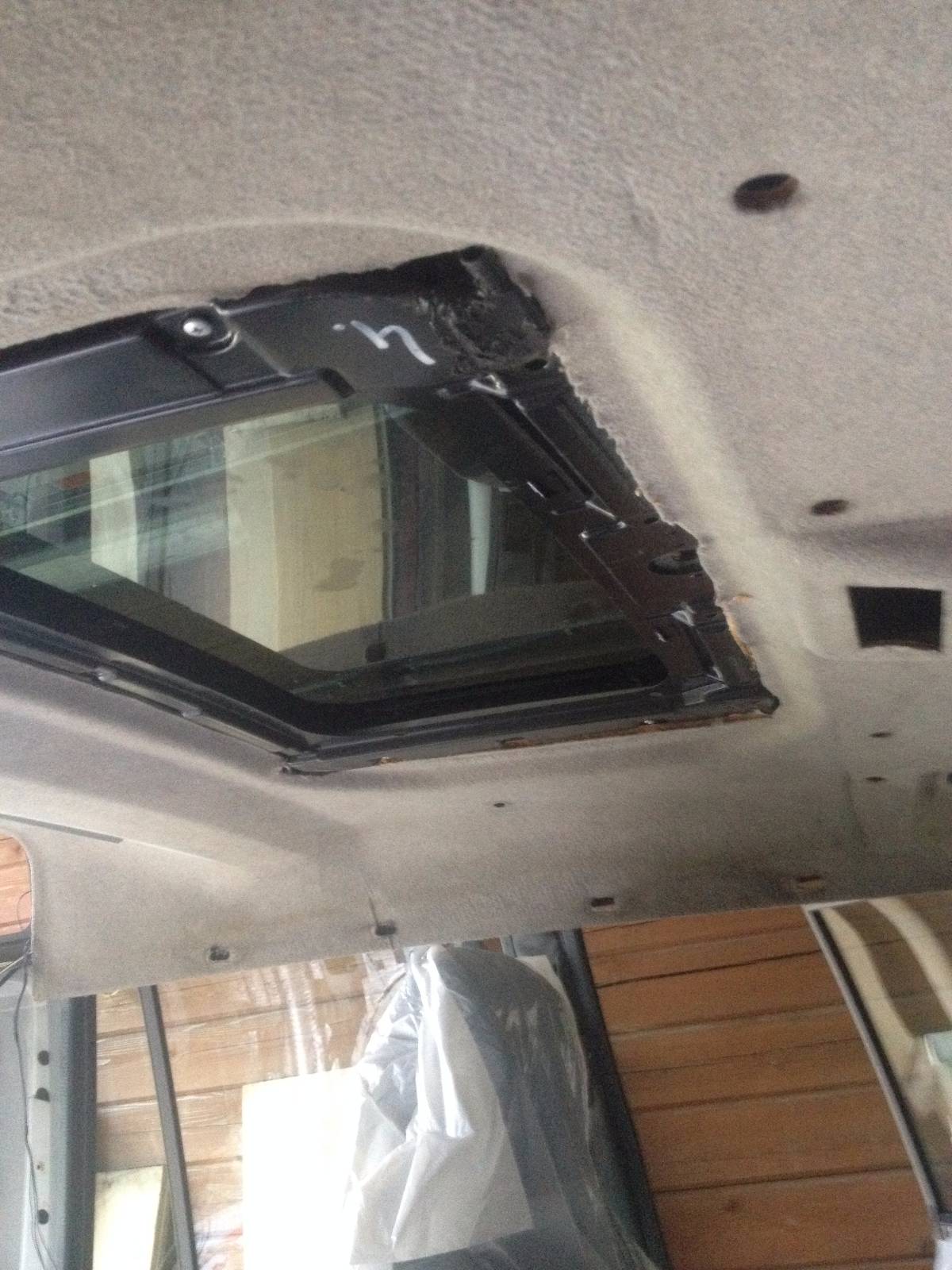

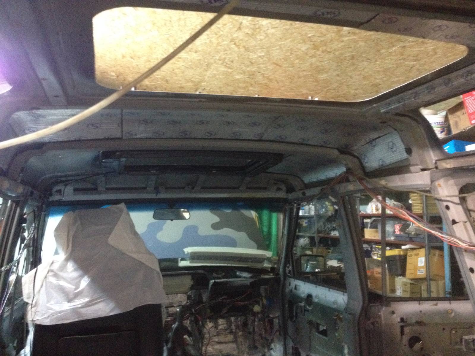

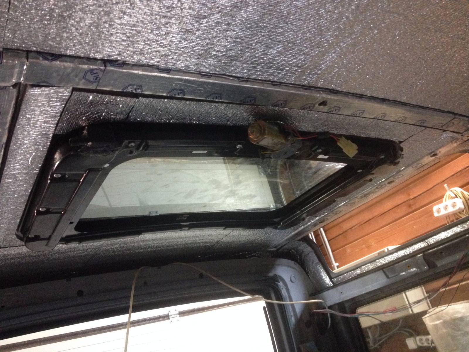

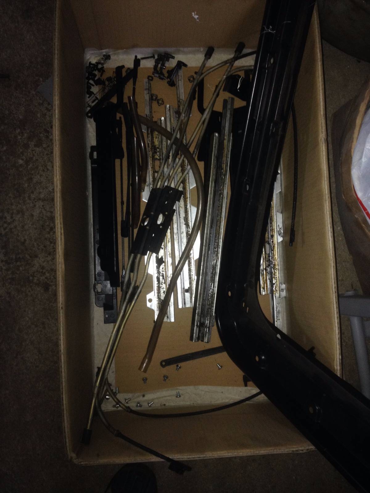

Пришла идея заменить люки на электро, чтобы задний люк можно было с водительского кресла открывать, на разборке нашли 2, правда от рестайла, купили, запустили, решили почисть - а внутри то уже сломались пластиковые направляющие, никто не смазывал и не чистил же их. Первая идея - изготовить новые, даже уже распланировали как это сделать, но после посмотрел, что бывает ремонтный комплект в продаже, это весь механизм в сборе, без рамок и стекла, отправил в заказ, будем ждать, а пока сделали лекало для расширения отверстий под новые люки, т.к. в рестайле люк больше на 10см.

Сообщение /loXmaTblй » 27 мар 2017, 09:16
Сидухи от D3? Крепления для первой фары нашлись?

Сообщение Maxxtro2 » 27 мар 2017, 11:59
Юра 80, такой авто был в наличии.
/loXmaTblй, Верно от D3. Крепления нашел дополнительный комплект.

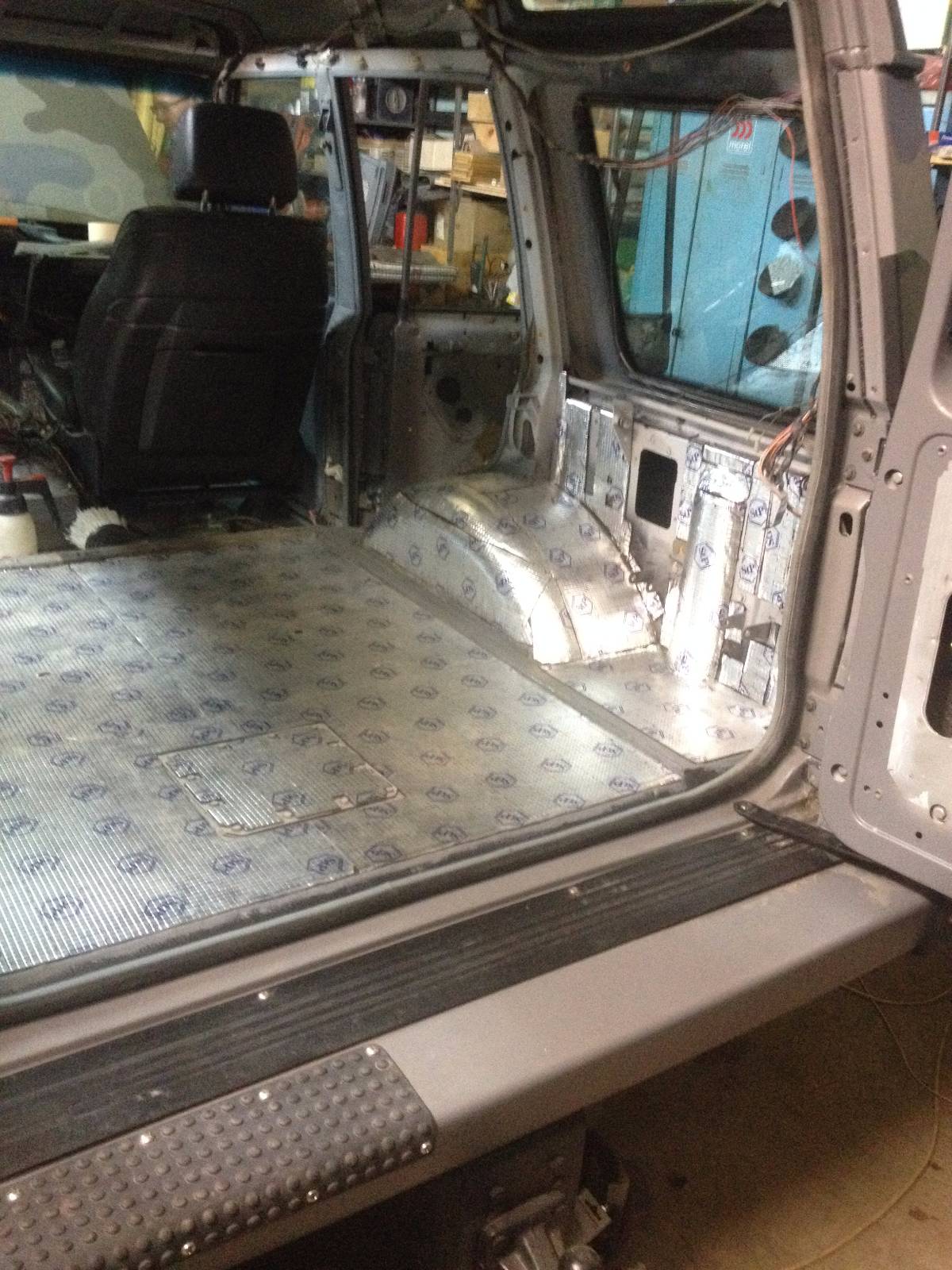

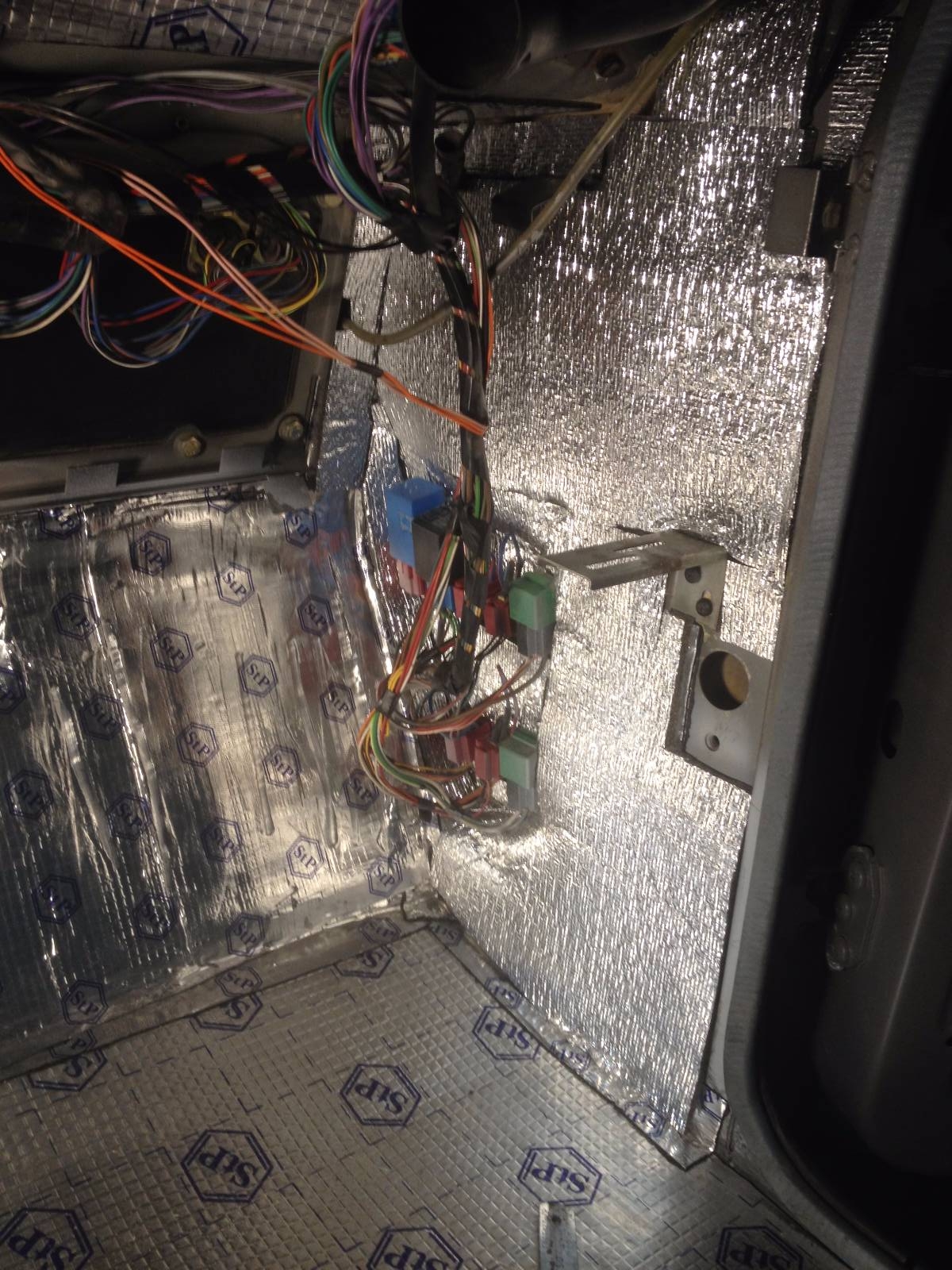

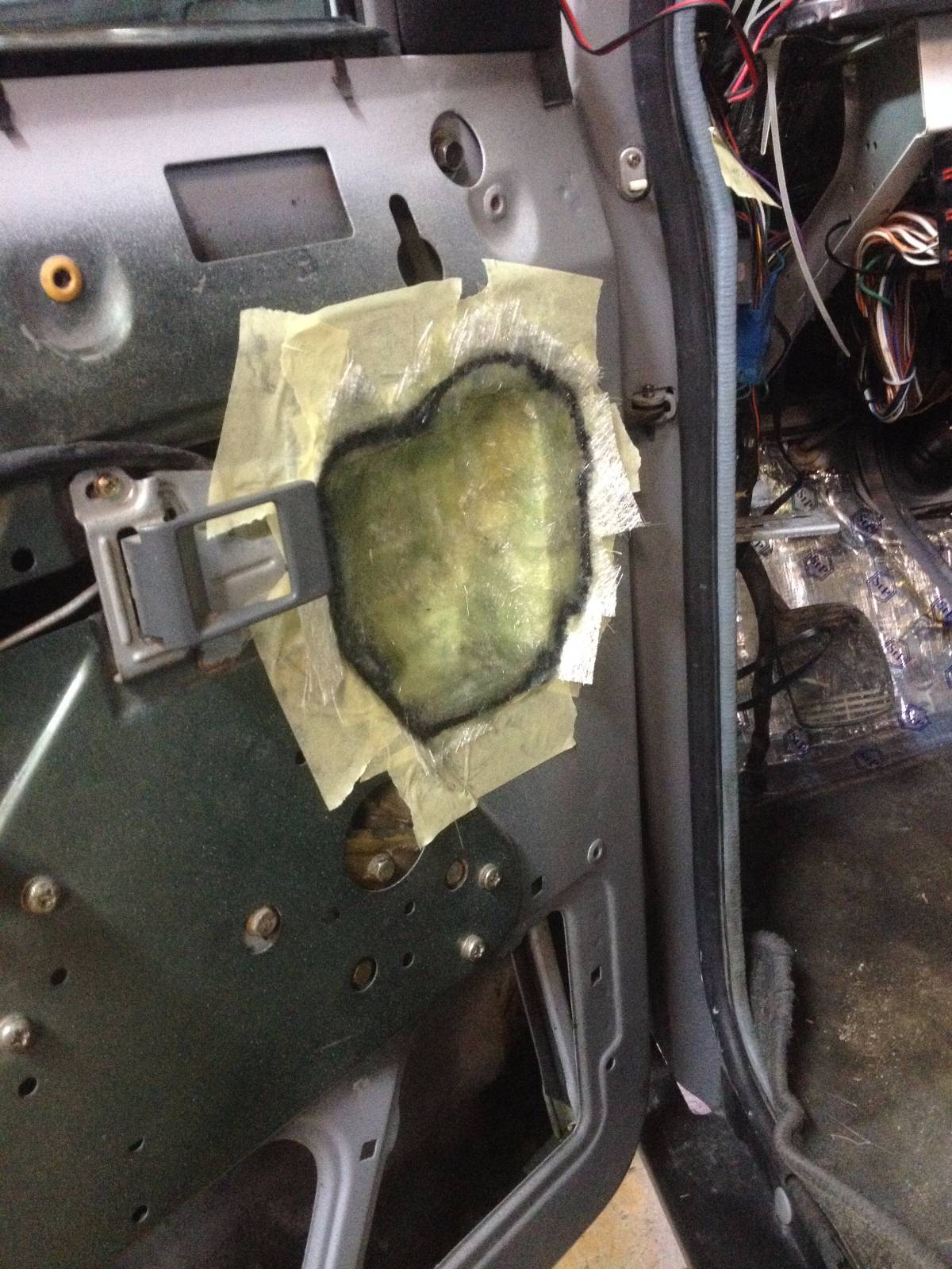

Работа движется, моется, перебирается, шумоизолируется

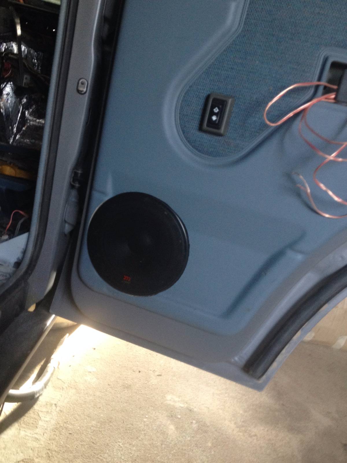

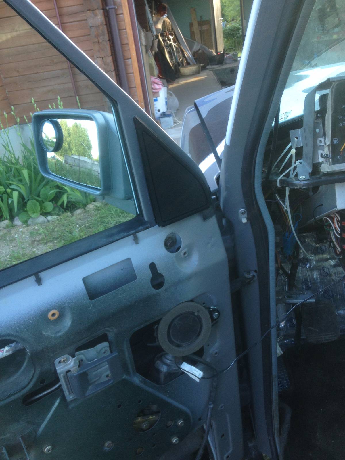

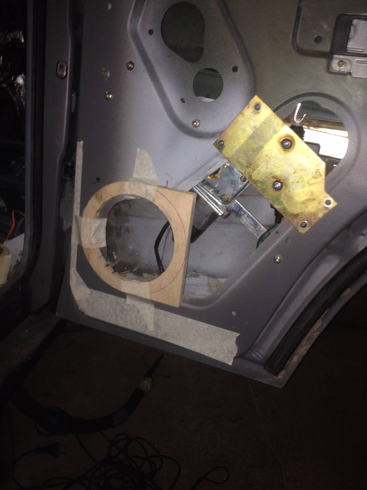

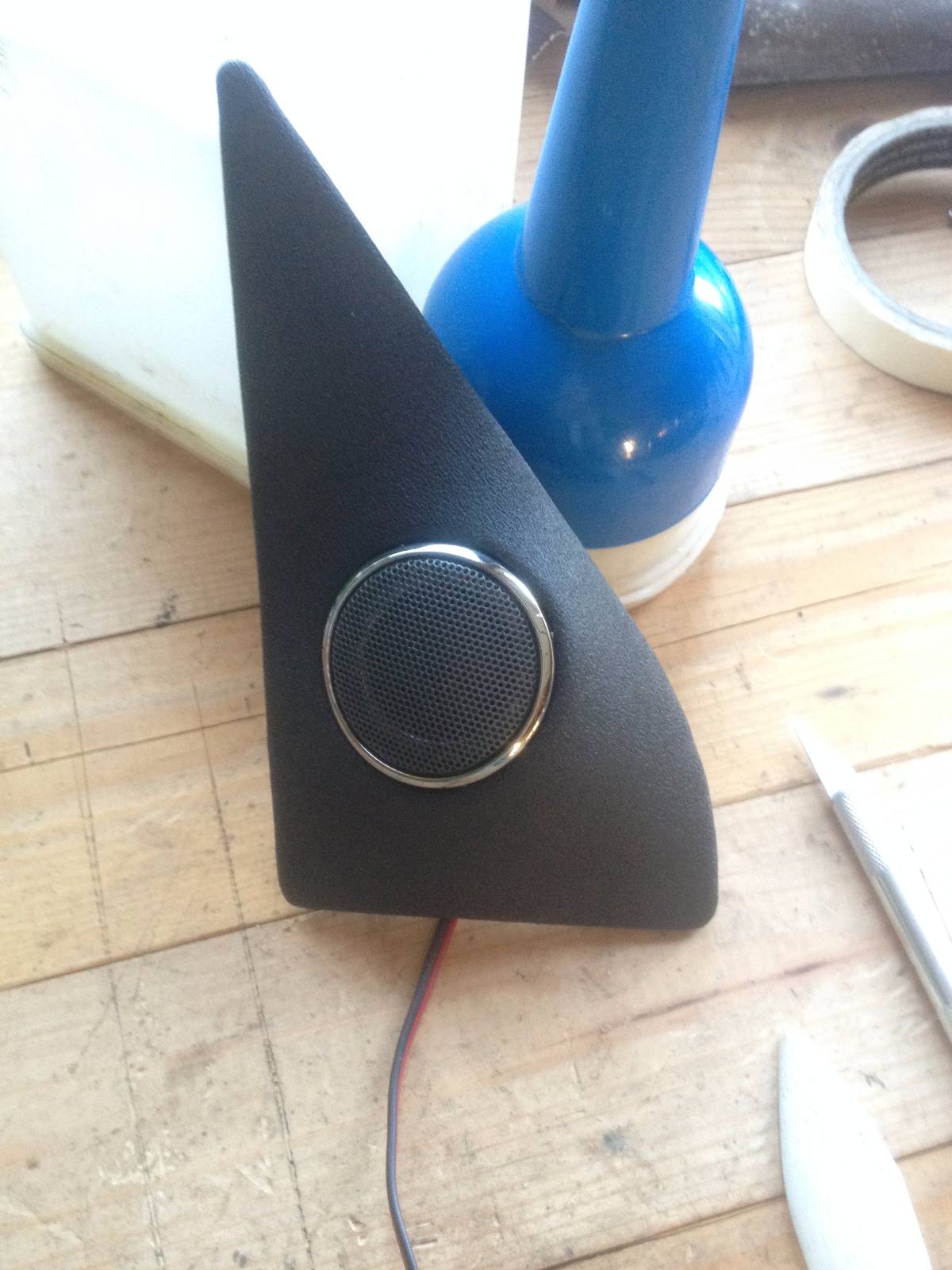

Примеряем, дорабатываем акустику, место совсем ограничено в этом авто, приходится все вымерять

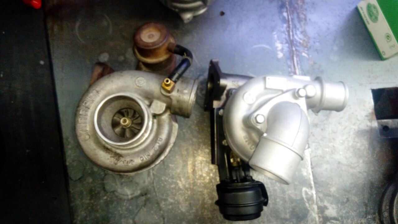

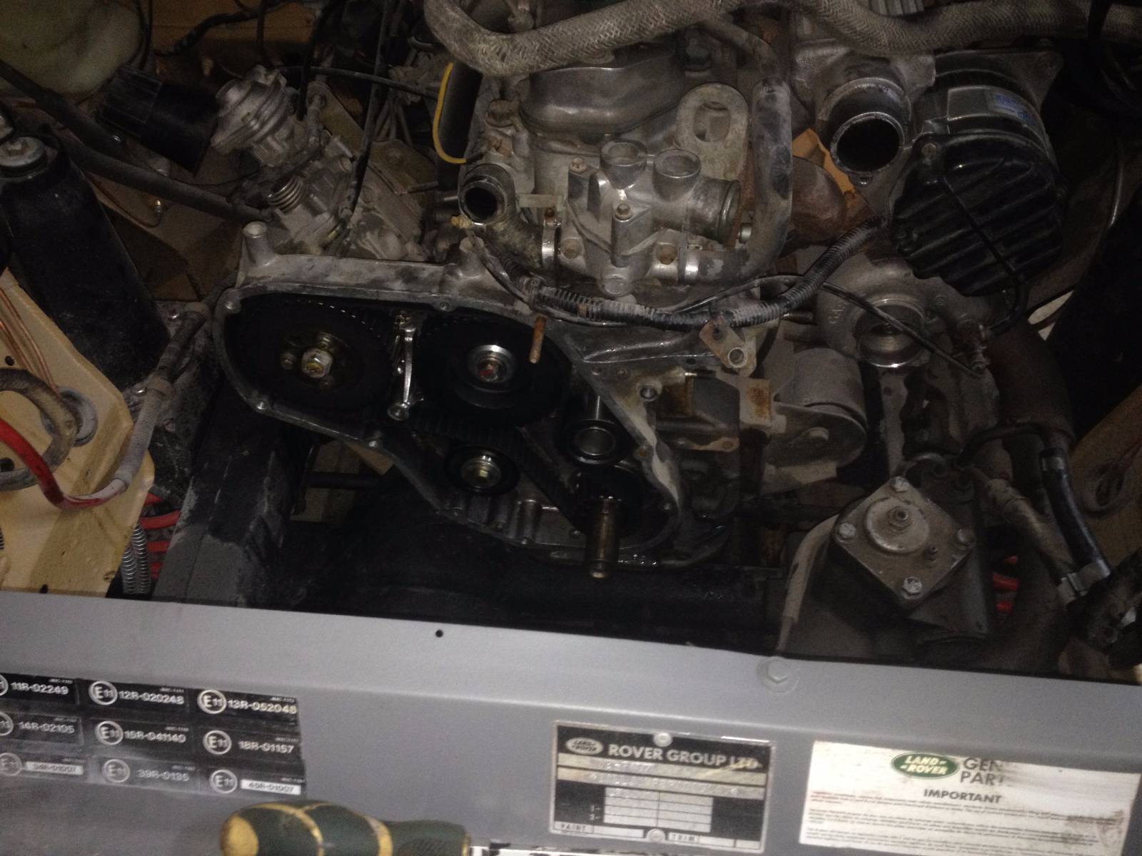

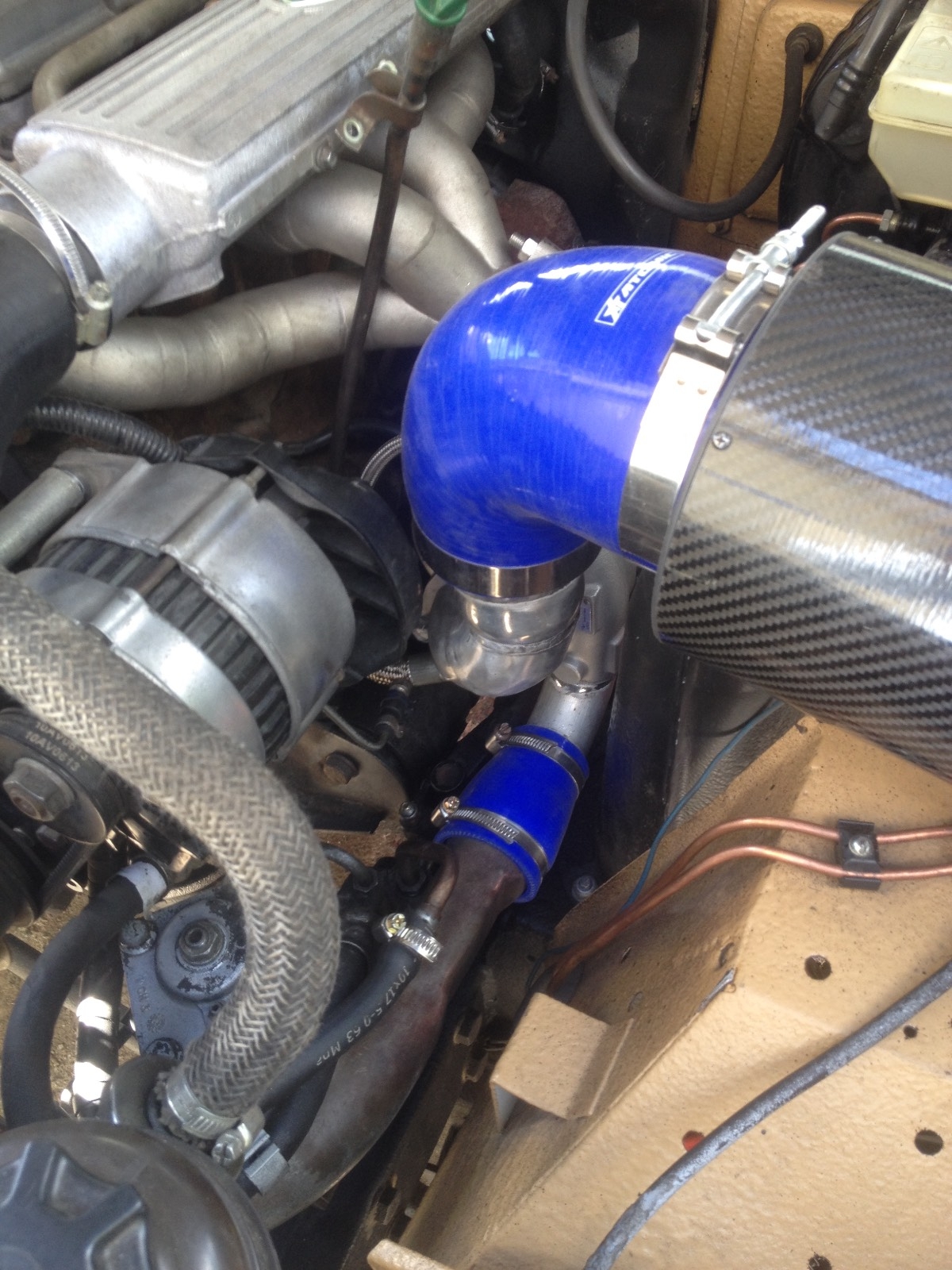

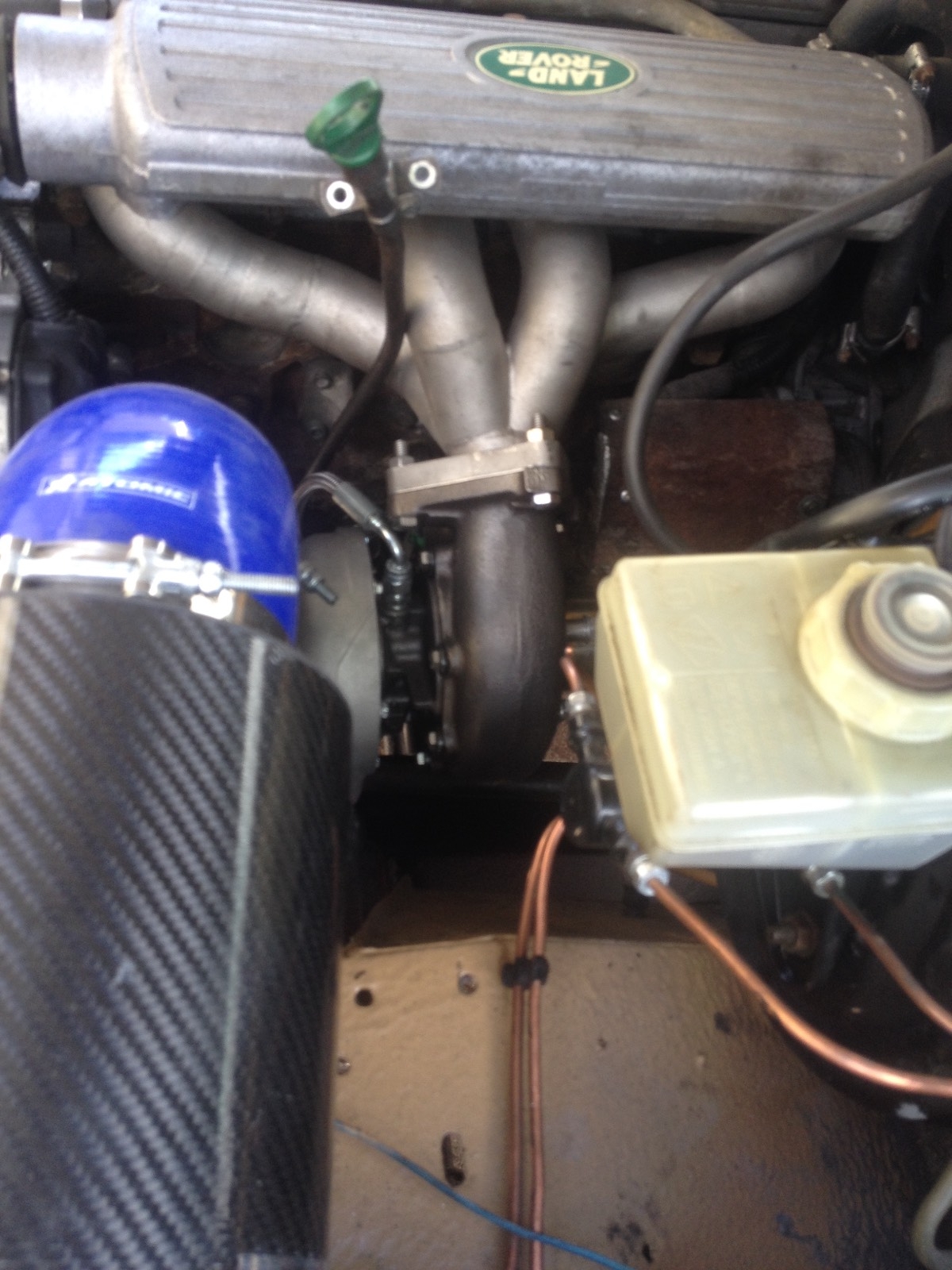

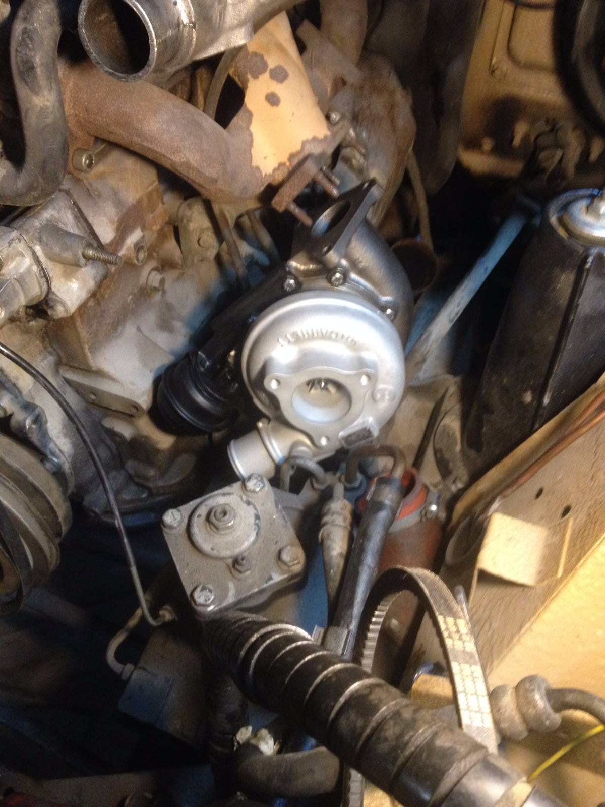

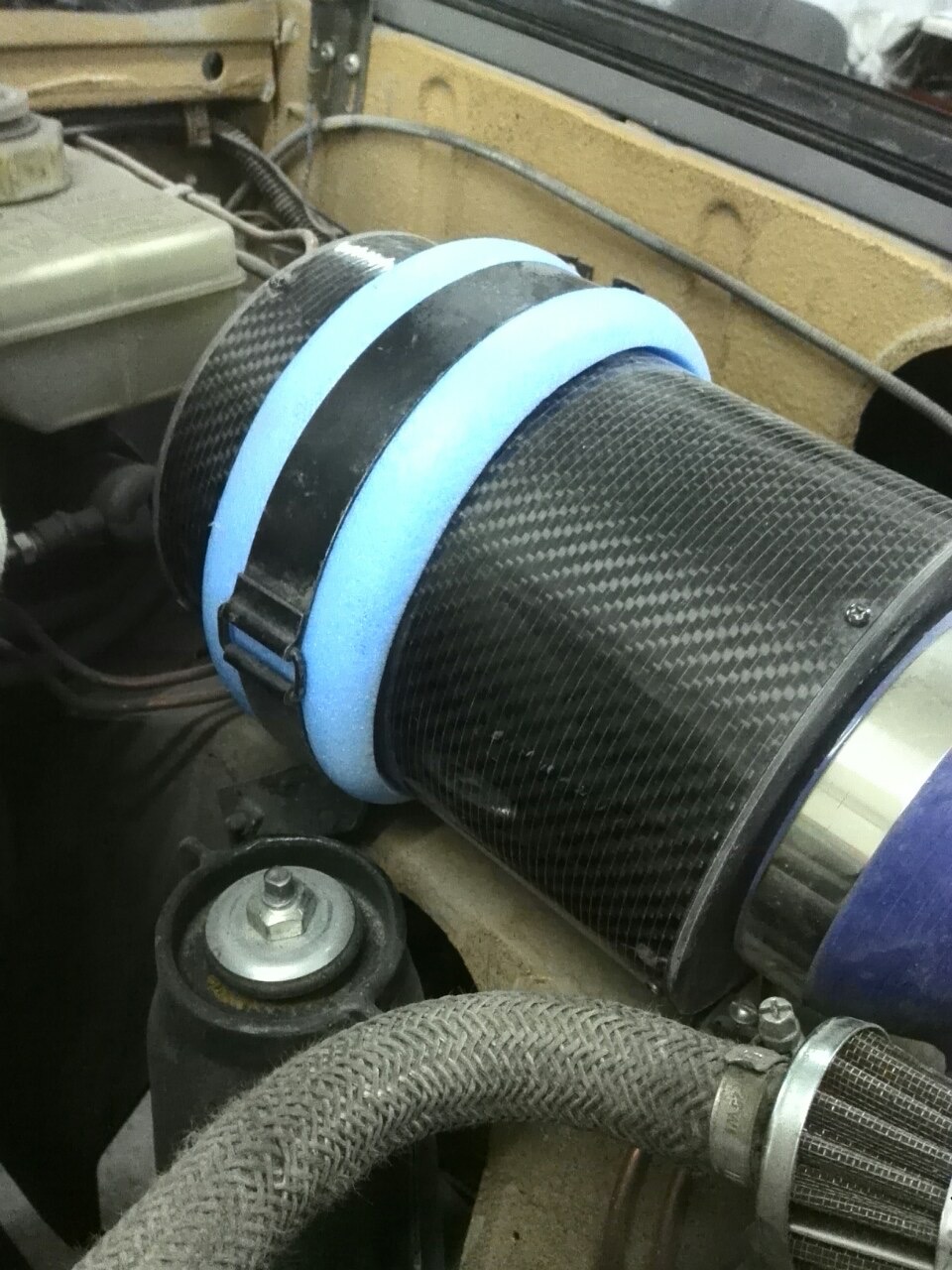

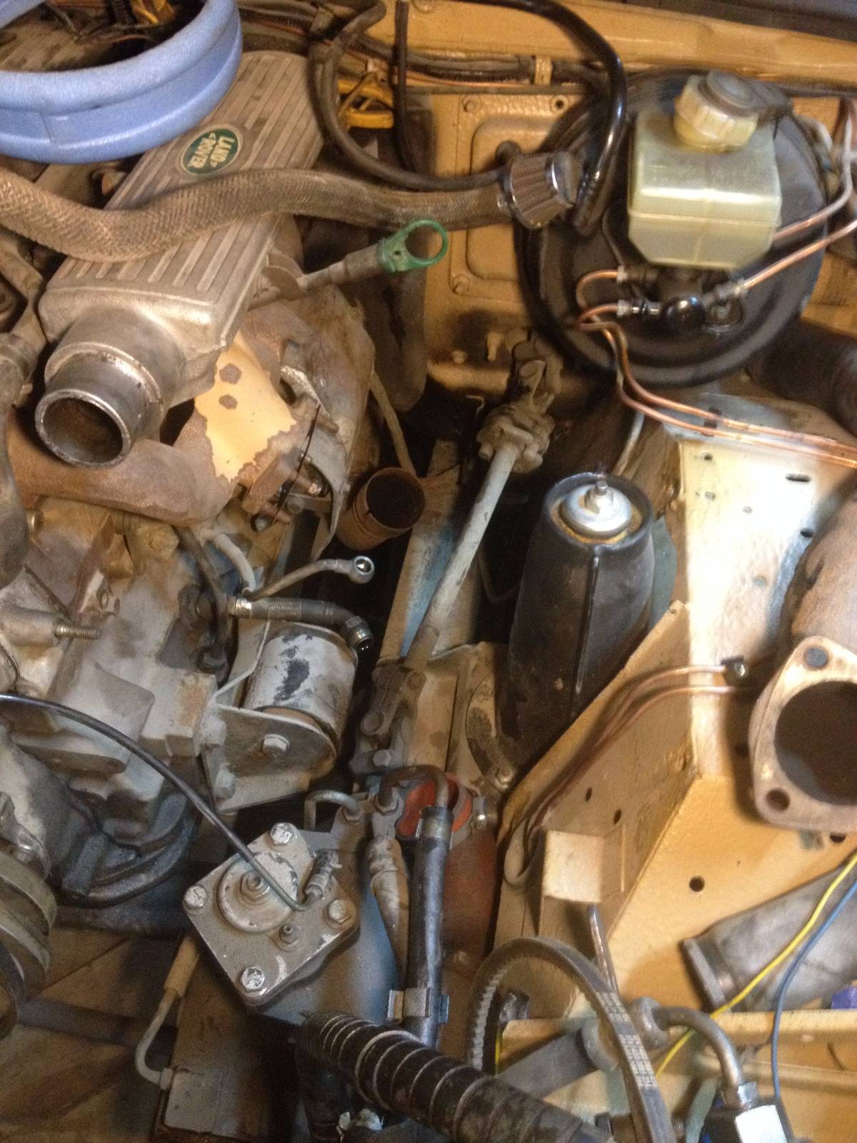

Пришла идея поднять приемистость на низах, пришли к мнению замены турбины, на турбину с изменяемой геометрией
Собрали для нас необходимую турбинку
Примеряем

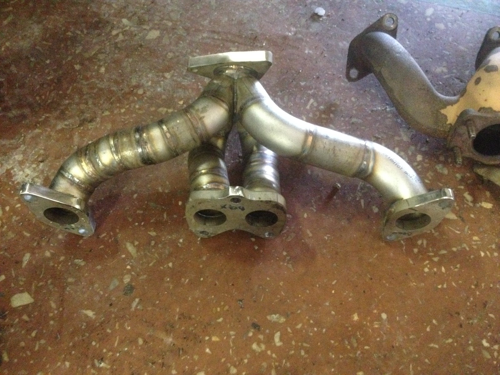

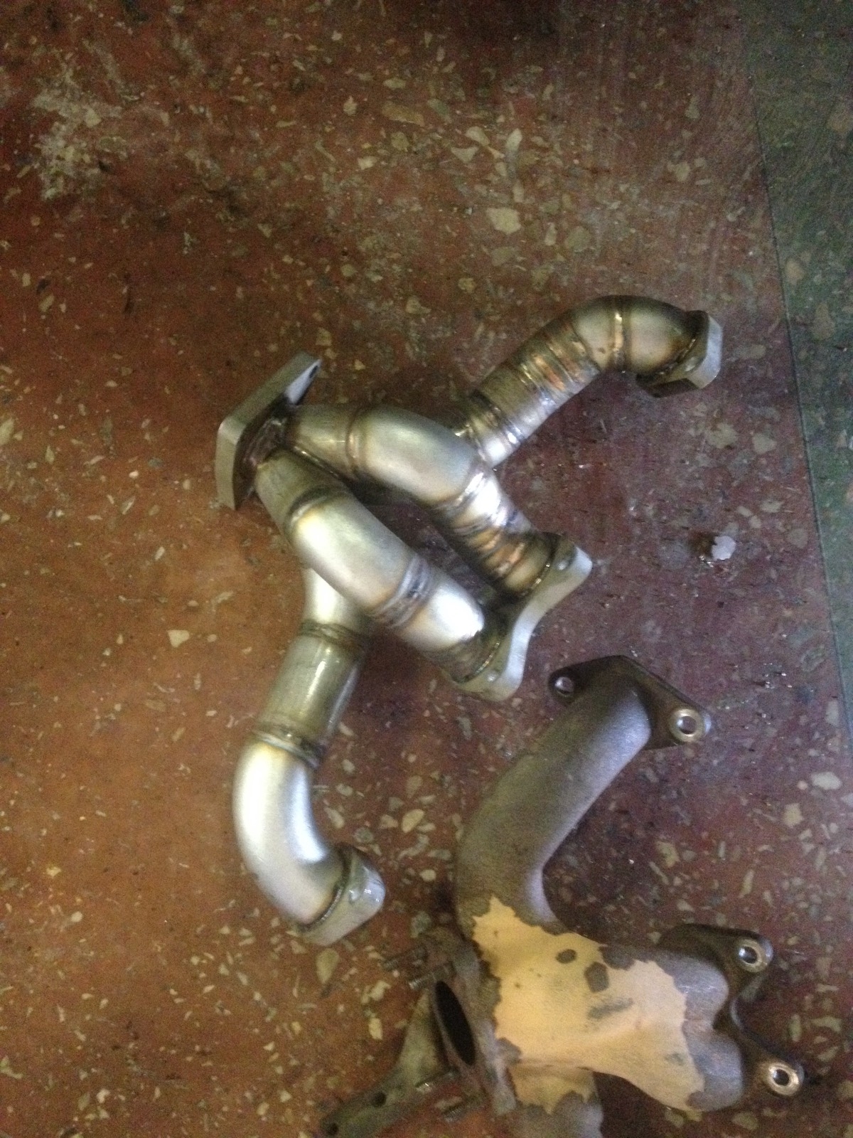

Для конечного монтажа придется изготавливать новый выпускной коллектор, а заодно и всю выхлопную систему новую решили сделать

мотор 2,5тди?
Maxxtro2
Сообщений: 1024
Темы: 30
Полный привод возвращается
Сообщение Maxxtro2 » 22 апр 2017, 13:38
/loXmaTblй писал(а):Источник цитаты мотор 2,5тди?
Все верно, на низах тяжеловато ему разгоняться, стандартная турбинка не в силах накачать.
По авто разбирается и пересматривается все полностью, что-то заменяется, а что-то модернизируется. Пришла сошка рулевая, так она даже с завода имеет минимальный люфт, пришлось доработать. И так по всему, попытаемся найти лучшее

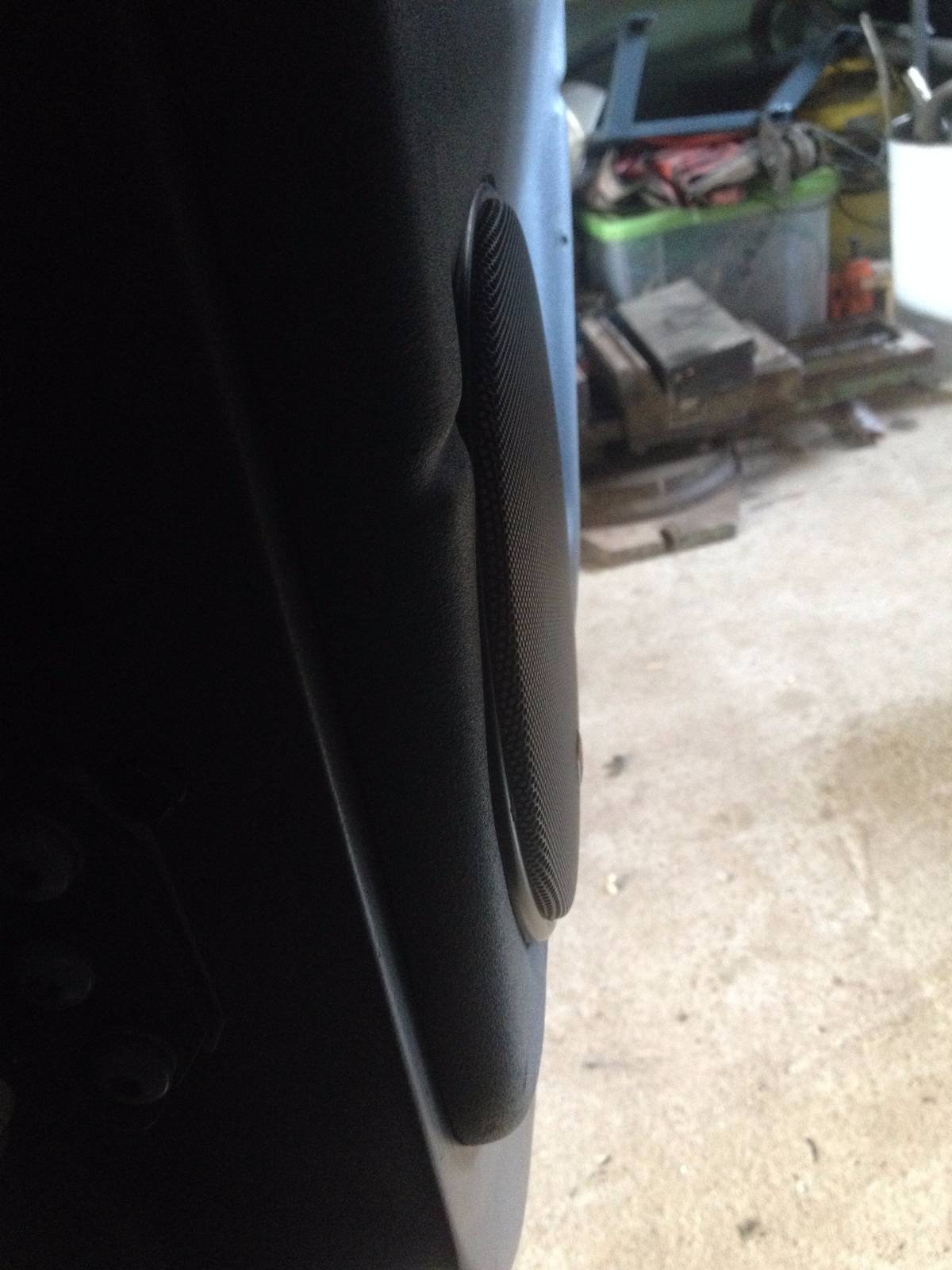

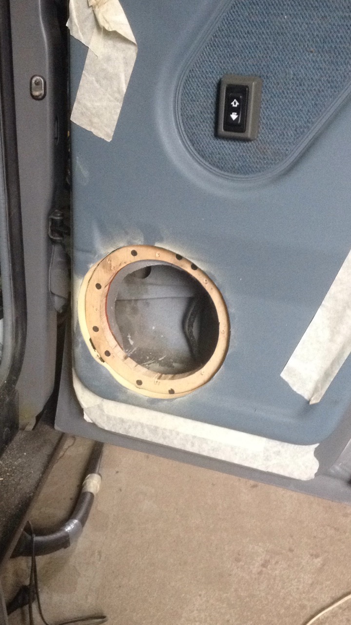

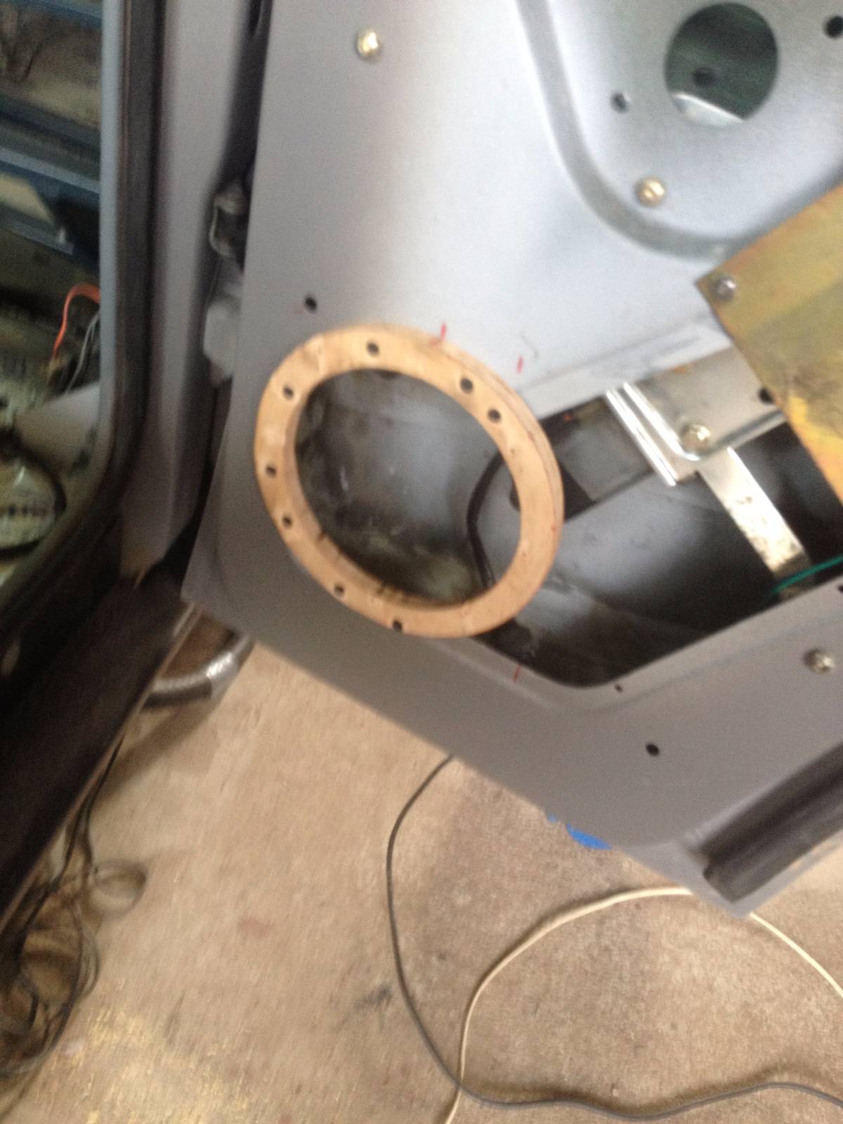

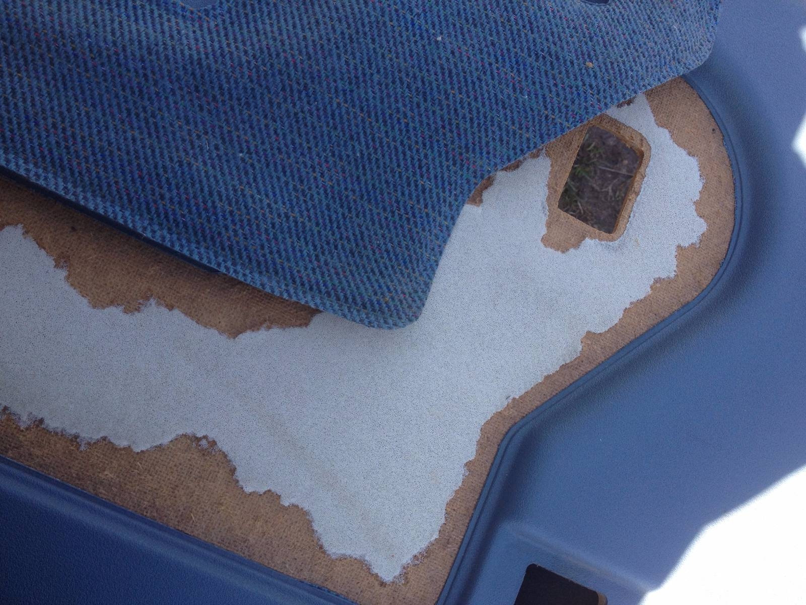

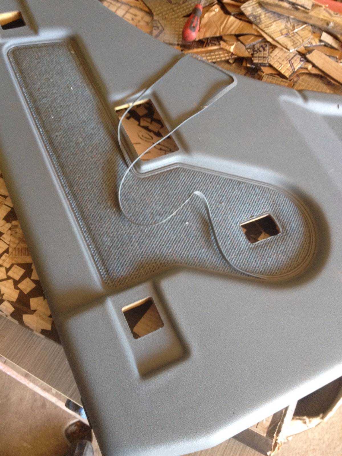

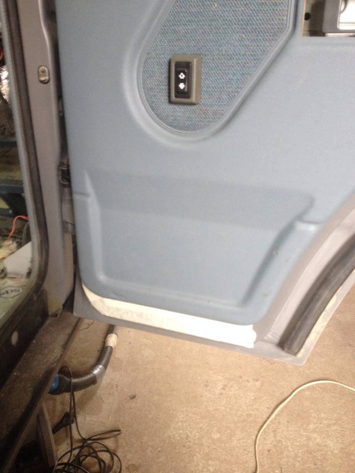

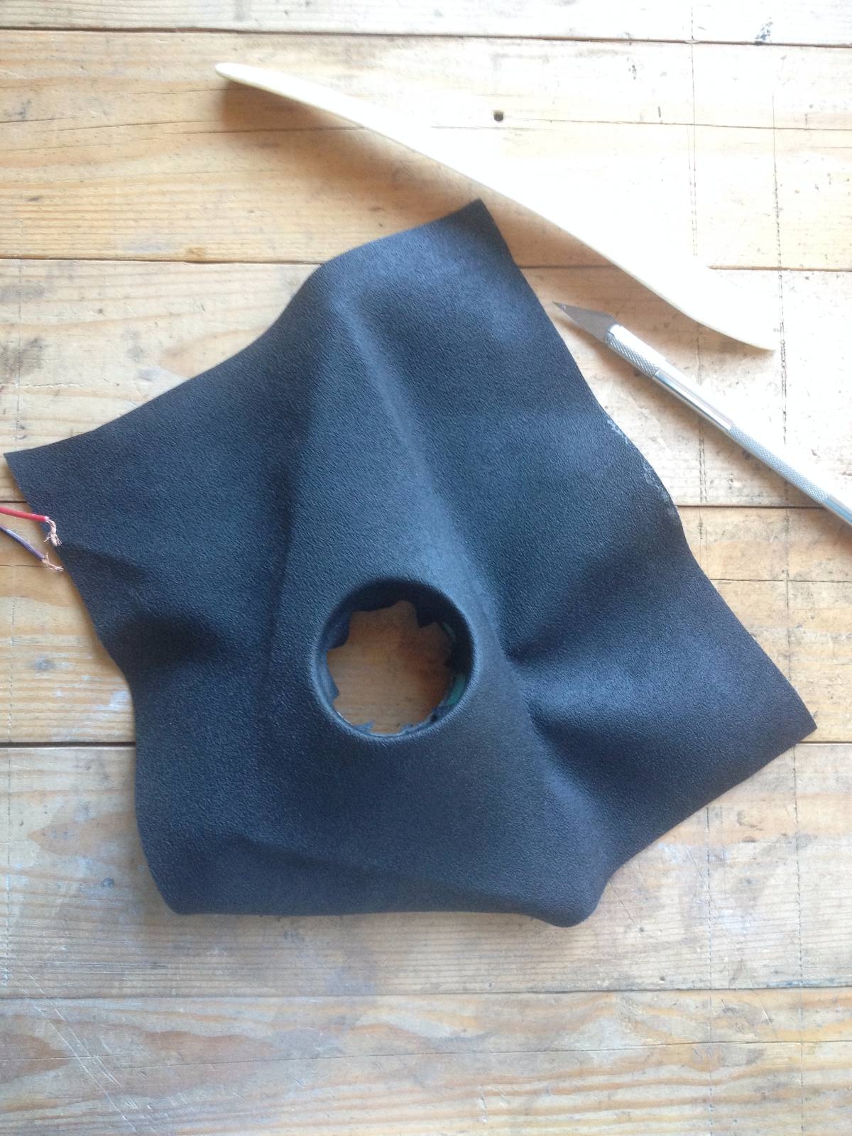

Пока изготавливается выхлопная, нашлось время на примерку материала на карту двери

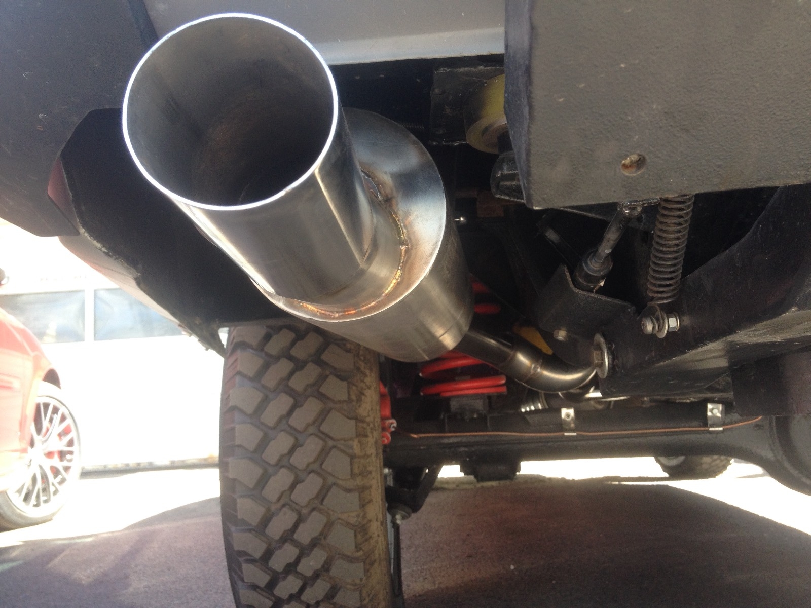

Изготовление выхлопной и коллектора наконец-то завершено, теперь остается разобраться с коррекцией топлива и управлением геометрией. Пробную поездку сегодня сделали, пока поддымливает тракторчик, еще пришли к мнению делать шноркель, уж очень сильно шумит впуск :oops:

Глушак - огонь! Все остальное - ессно, тоже.

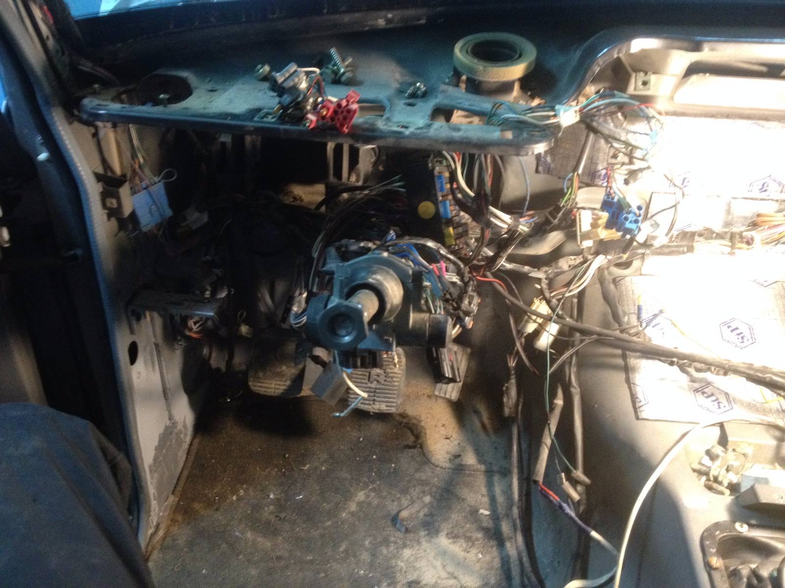

Продолжаем шумоизолировать

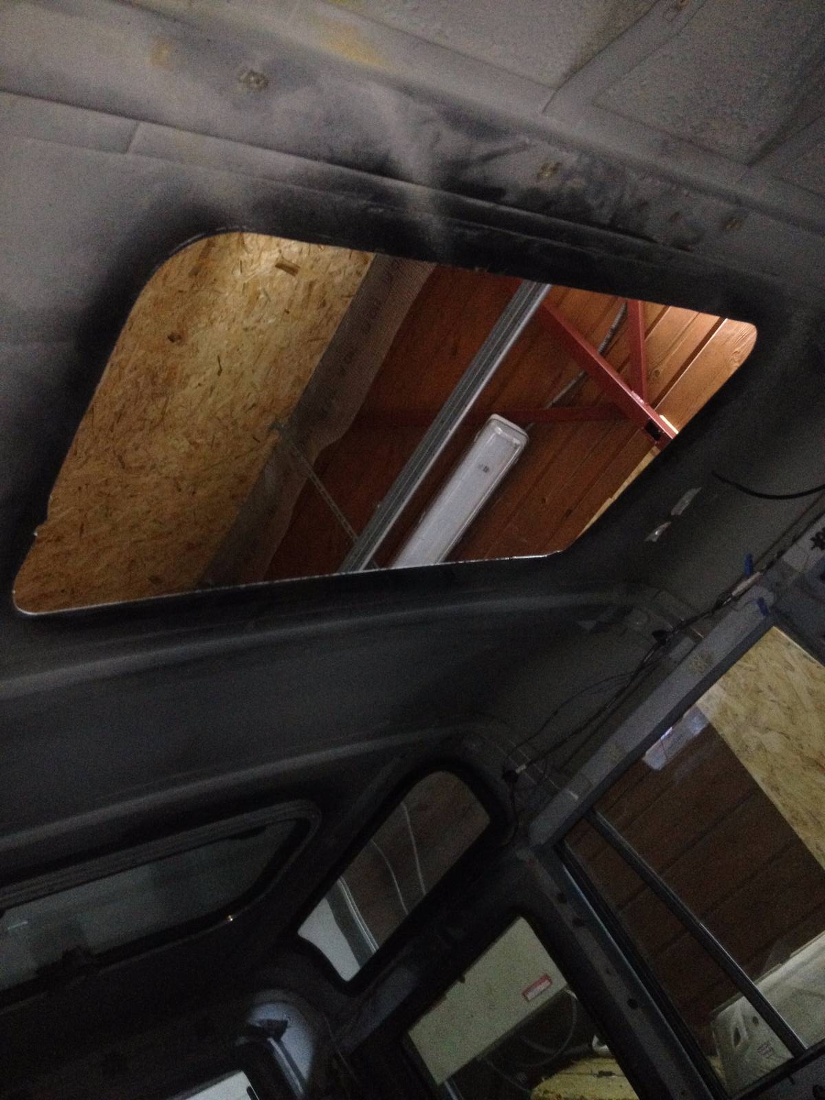

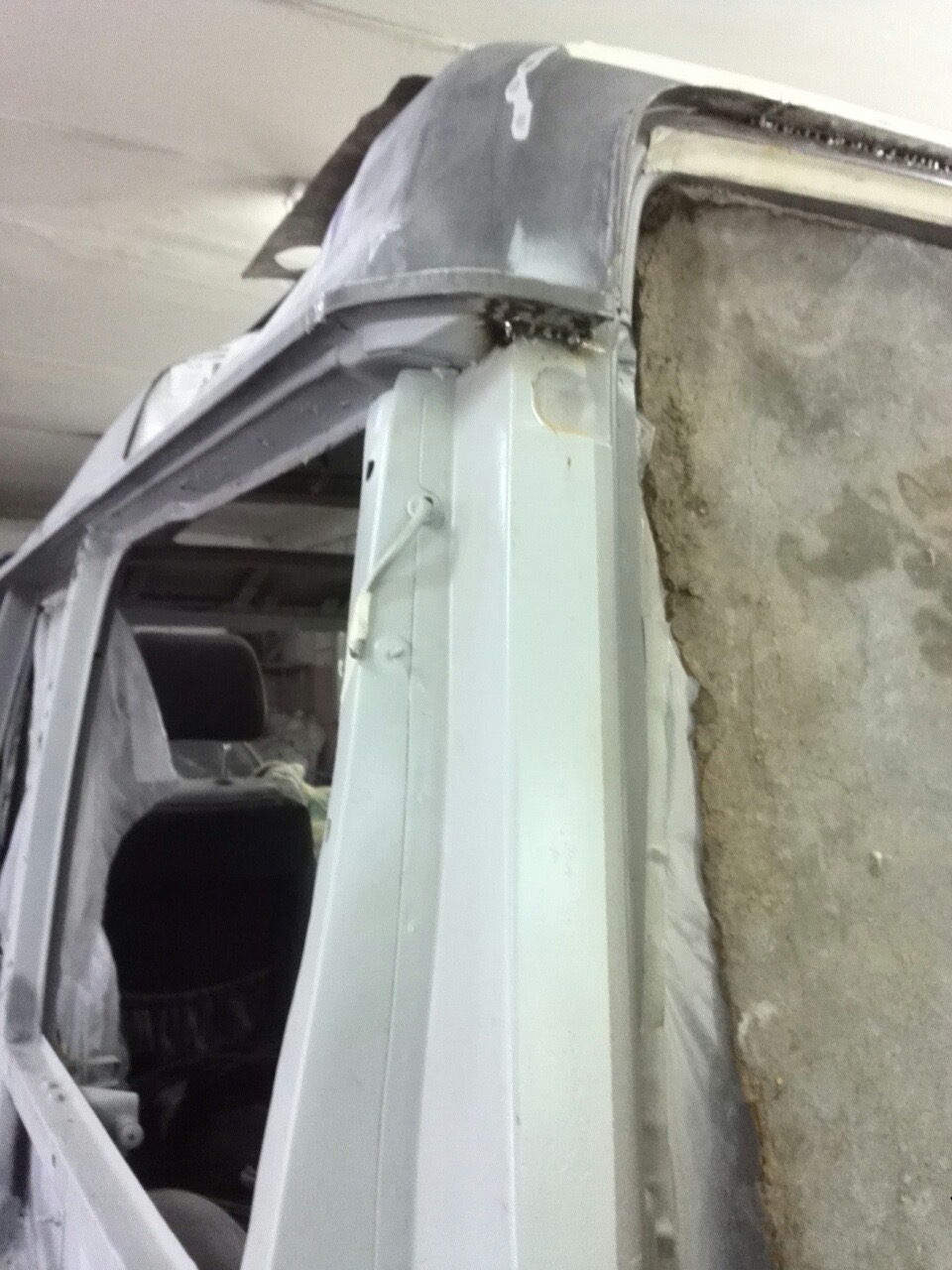

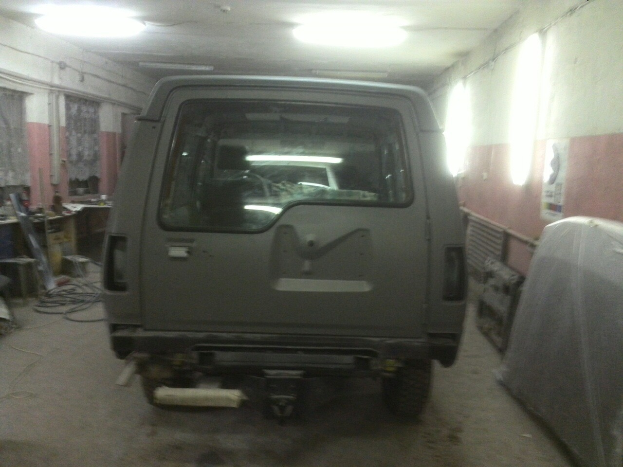

примеряем задний люк
приходится потолок подгонять под люк

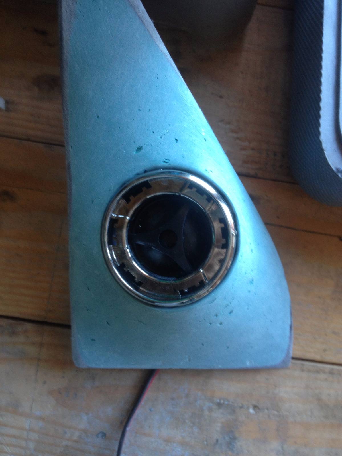

опять руки доходят до звука, дорабатываем

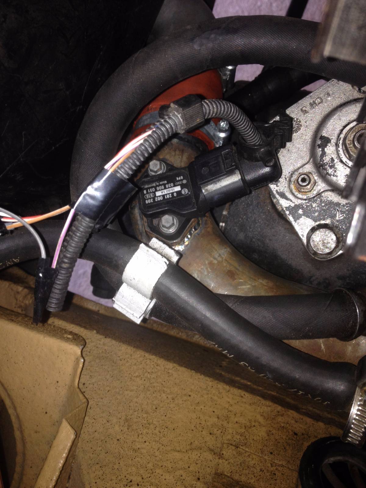

монтаж управления и контроля давления турбины, корректировки топлива

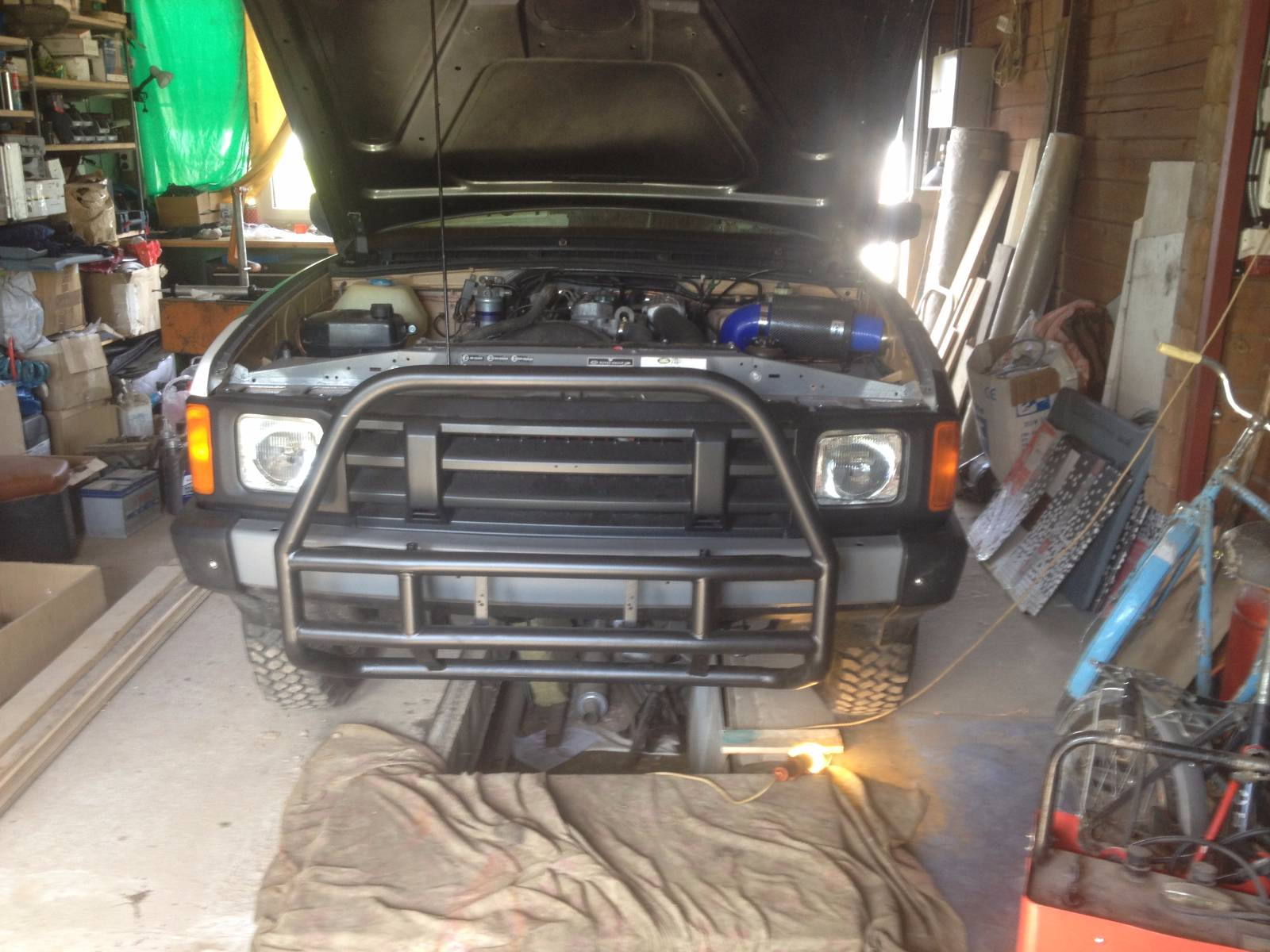

примеряем защиту бампера :oops:
и немного вносим изменения для придания удобства
