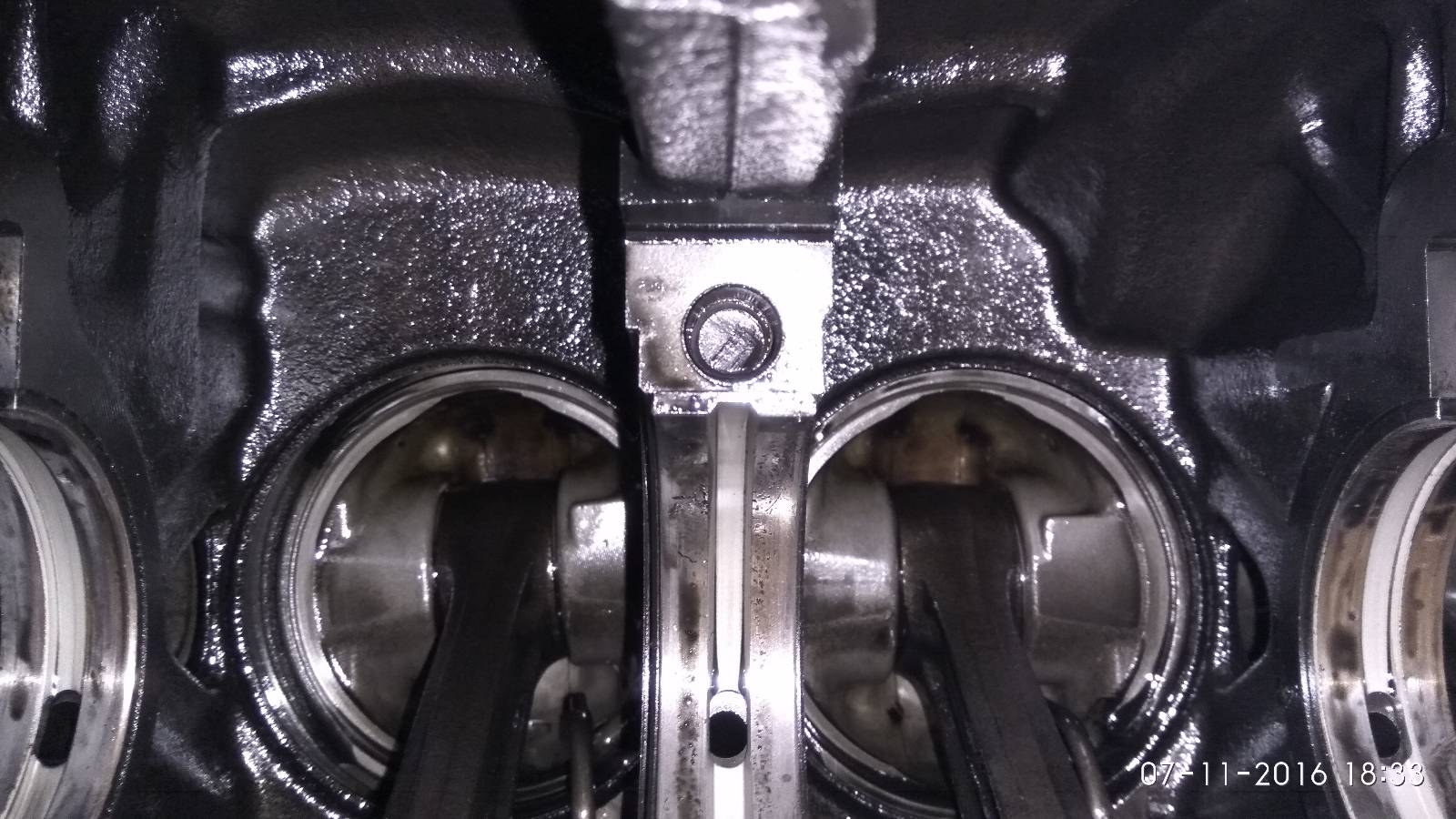

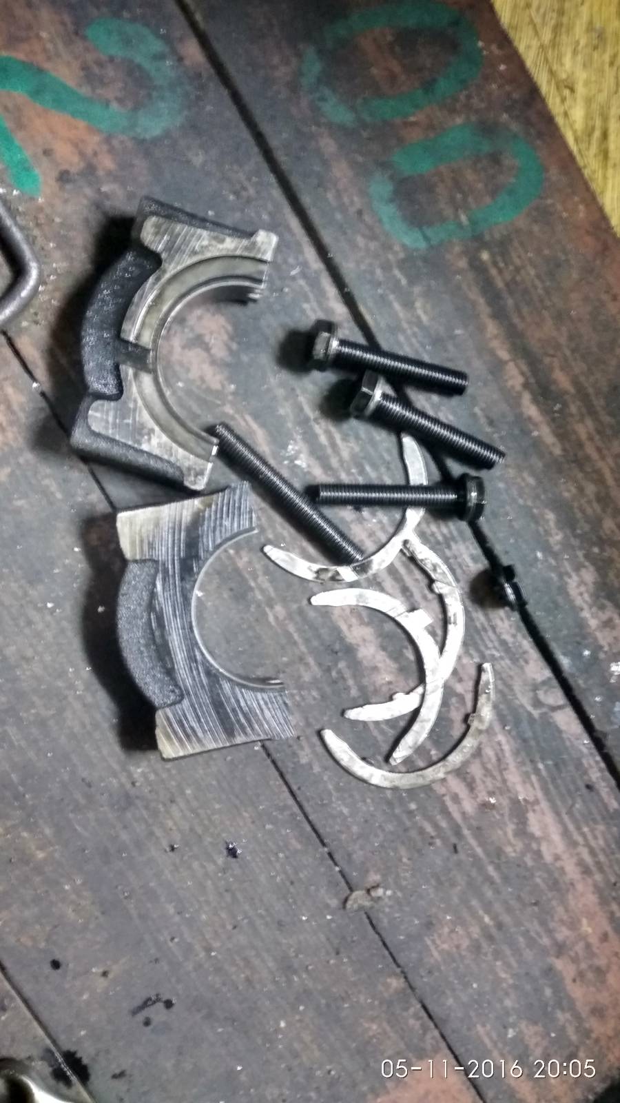

Достань гидрики, прокачай и поставь на место. Сними поддон, проверь затяжку коренных и за одно посмотри может сетка насоса забита. У меня была такая же проблема. Открутились нижние болты 1, 2, 3 постелей коленвала. Сначала гидрики завоздушивало, потом снял потдотн, а там четыре обломанных болта, четвертая и пятая постель лежит. Все решилось заменой мотора. Кстати может кто знает какой момент затяжки этих болтов, в книжке чет не нашел.
Выработка на блоке коленвалом после облома 4 постели
В таком виде все лежало в потдоне

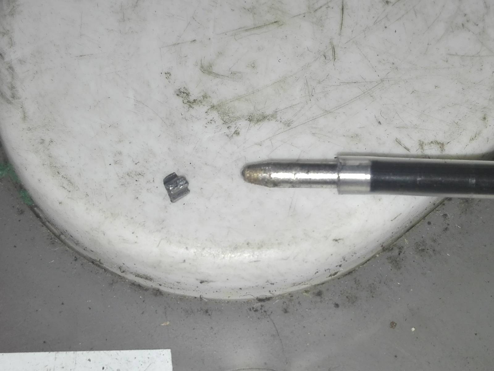

Сообщение ALEXX81 » 13 мар 2017, 14:28
Броблема решена всем спасибо за совети.
В клапане масленного насоса на шол маленький осколок который повидему попадал в клапан и держал его открытым
Отправлено спустя 2 минуты 49 секунды:
Вот он
