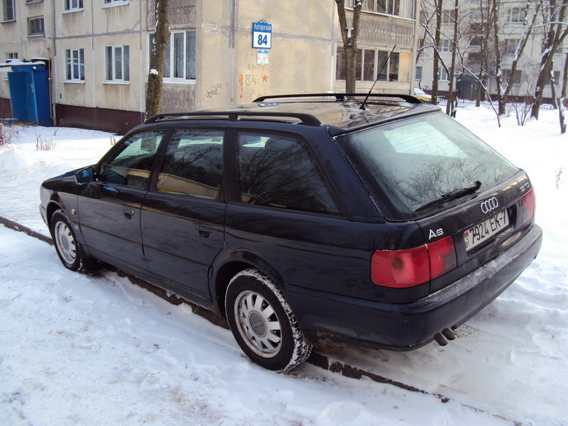

Сообщение Matsho » 19 дек 2010, 20:48
Ремонтировал передние, с обойх сторон. И спереди молдинга, и сзади.
Вот так после ремонта выглядят молдинги.
