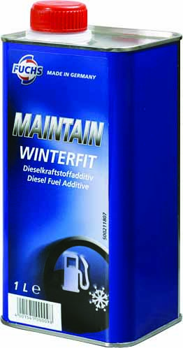

EXEMOK, Завтра буду в Минске.Могу подогнать немецкий антигель по адекватной цене.1 литр геля на 1 тонну дизеля.Использую уже 5 лет,даже вэбаста не "умирает",а она этого дела боится.

MAXIMILIAN, что за он и почем ?
Трактористы в субботу -28 в воскресенье -30
Сообщение MAXIMILIAN » 04 янв 2017, 22:16
Такой
Димон на Аванте, Властилин колец этой марки масло в двигало себе льет)20 руб для "ауди клуба".
Осталось 5 банок

http://exist.by/price.aspx?pcode=600824839
Сообщение MAXIMILIAN » 04 янв 2017, 22:45
alejandro82, Наши заказывали из Германии по 40 руб.Ср@ный хайгир пр-во РФ стоит около 1000 рэ (РФ).Тогда своим товарищам по 10 рубасов. Хорошо,что ссылок скинул.А то своих обдирать не хорошо.
Сообщение alejandro82 » 04 янв 2017, 23:00
MAXIMILIAN писал(а):Источник цитаты Наши заказывали по 45 руб.
:stars:
MAXIMILIAN писал(а):Источник цитаты Ср@ный хайгир
хай гир не такое уж и говно. Неплохая химия, и конкретно про антигель, слышал хорошие отзывы. А тот же Fuchs, если не путаю в России разливают.
