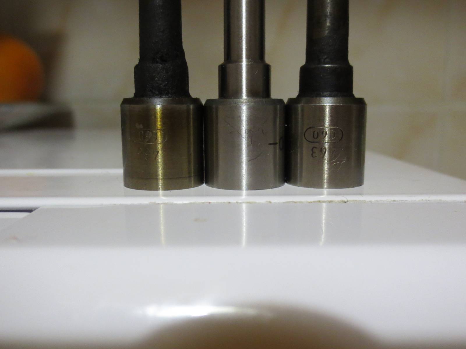

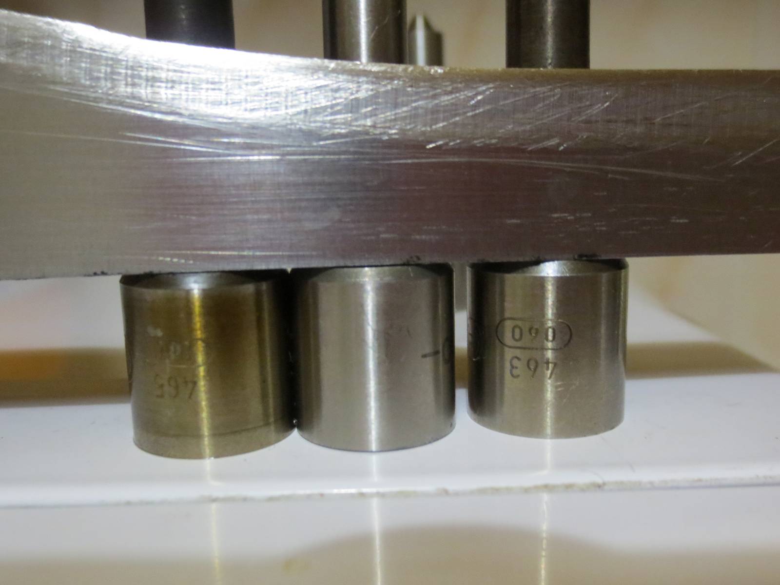

При замене распылителей на новые gamma diezel давление в форсунках не подымается выше 10 атм,может ли быть причина в разнице размеров распылителей как на фото?????
Отправлено спустя 2 часа 56 минуты 51 секунды:
..комплект из 5-и, 2 работают идеально 190-195bar но на их внимание не обратил разницу обнаружил дома,может не дожимает их гайка Никто не в курсе?

Сегодня возил форсунки в так называемый (дизель-сервис), ситуация та же,сняли старые распыл. форсунки почистили продули,даже в аппарат какой то с химией на несколько минут опускали,собрали с новыми- давление-0. Больше ни чего не делали, не ужели брак? Начал просить какую не будь бумагу для возврата распылителей в магазин типа наряд-заказа так не дали и даже денег за проверку не взяли
Буду пробовать вернуть так или может кто что предложит, не уже ли ни кто не вкурсе?

alexstr81, Спасибо за ответ Я писал что из комплекта из5, 2 работают. Пробовал менять, ставить на 100%рабочие форсунки, результата не было
Отправлено спустя 7 минуты 35 секунды:
alexstr81, распылители не оригинал, я ещё думал может регулируются как. А то что они по размеру чуть короче не важно?

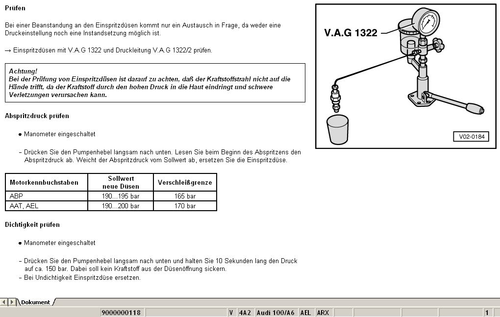

а какое давление в форсунках audi a6 c4 2.5 tdi AEL, везде на форумах пишут:
Давление открытия (паспортные):
1я ступень: ~190 — 210 бар
2я ступень: ~390 — 400 бар,
а топливщик знакомый сказал 190 - 300 бар

Открытие 190-200 атм при 150 никаких утечек открытие второй ступени нигде не написано в руководствах и обучению но это должны знать кто делает форсы оно там как помню второй пружиной открывается может и ошибаюсь
