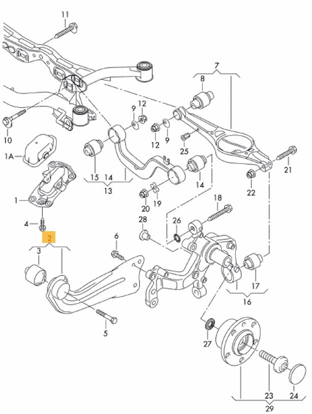

Сообщение Сержио » 12 ноя 2016, 17:02
Pan Alex VANGELIS, нечего тут даже руки применять. Будет это внутренний номер детали. Уже не раз встречался, артикул есть, а упоминаний нету вообще никаких. Тем более что втулок этих, масса, вроде как даже рем.наборы есть, но если не изменяет память то только на 4 ступки.
Определение каталожных номеров запчастей на а/м VW, Seat и Skoda
Сообщение alexstr81 » 12 ноя 2016, 17:36
Pan Alex VANGELIS, была похожая проблема, развалилась втулка на кронштейне коробки. Наши рыночники выдали без проблем, сечение правда было круглое. Тогда еще сказали что довольно таки распространенная поломка, поэтому держат в наличии.

Помогите определить номер верхнего рычага задней подвески на Passat, B6, WVWZZZ3CZ6E102785. К нему ещё нужны два болта, две шайбы и две гайки.
Спасибо.
Сообщение Паша » 08 авг 2017, 16:06
Женя, вот картинка:
Укажи, пожалуйста, какие номера тебе нужны?
Сообщение BaRsupillamy » 09 авг 2017, 10:41
Картинки хватило, разобрался :) Спасибо.
