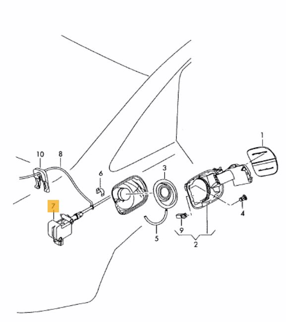

Не могу найти номер замка лючка бака. (Сам замок, который закрывает лючёк центральным замком). Подскажите пожалуйста
Спасибо!
Сообщение Паша » 05 ноя 2016, 13:53
Frozen2006 писал(а):Источник цитаты номер замка лючка бака
4F0 862 153 B Исполнительный элемент

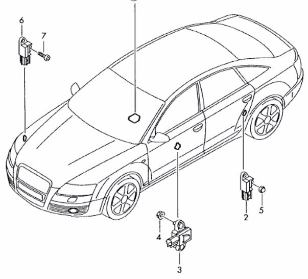

Добрый вечер, подскажите номер фронтального датчика удара водителя на Ауди А6 С6 вин wauzzz4f87n107260
Спасибо
Сообщение Паша » 13 ноя 2016, 22:44
snap писал(а):Источник цитаты номер фронтального датчика удара водителя
№6 4L0 959 651 Датчик поперечного ускорения передний (датчик удара)
№3 4F0 955 557 A Датчик давления средний (датчик удара)
