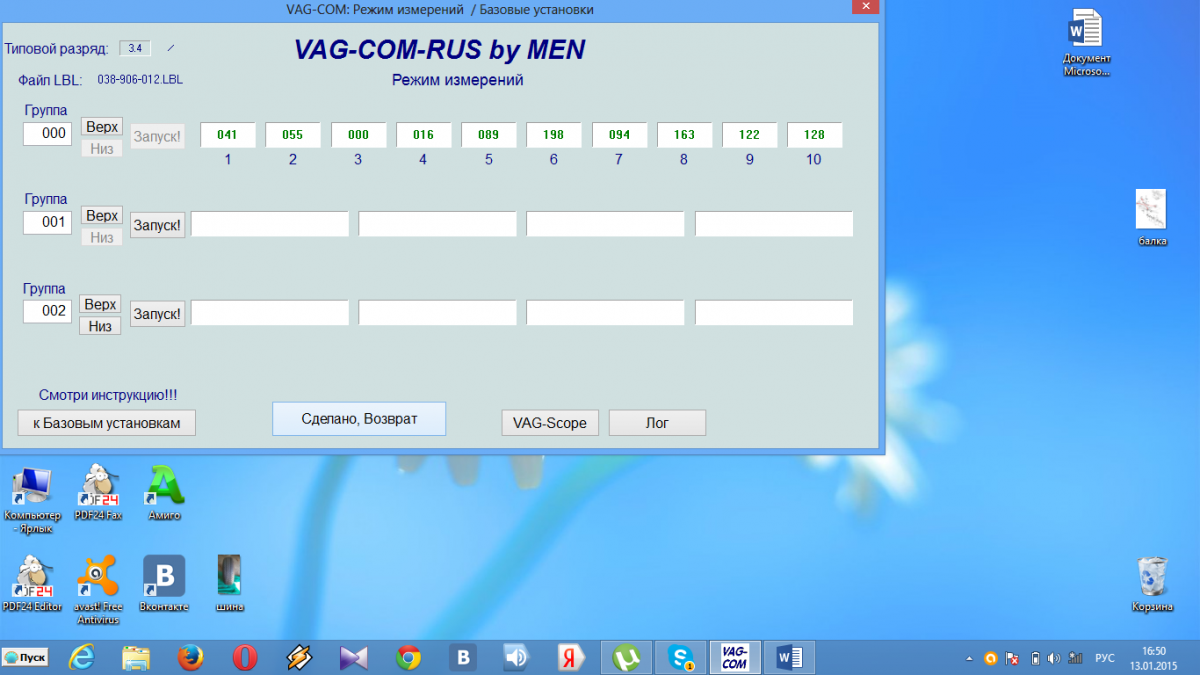

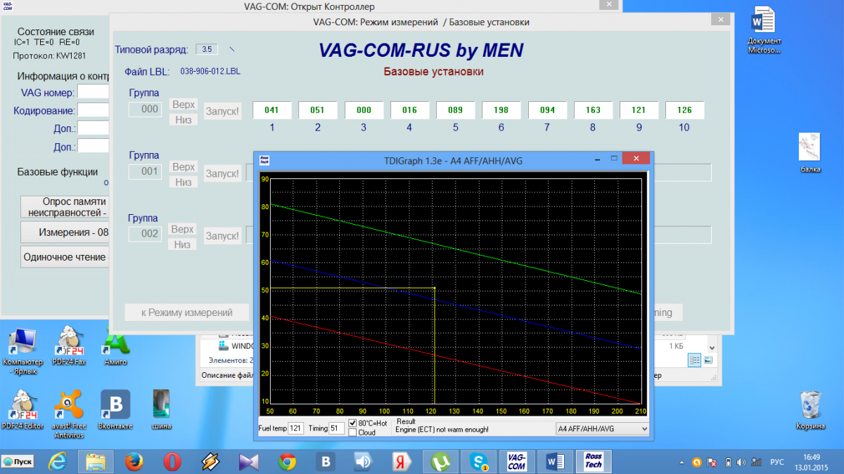

Двигатель AFN. Поменял ремень ГРМ, выставил распредвал, коленвал и ТНВД по меткам, завел. Не могу выставить зажигание по компу.В TDI timing график улетает в небо и показывает 255, если ставить позже, то двигатель троит и клубится сизый дым, утром плохо заводится, большой расход топлива.

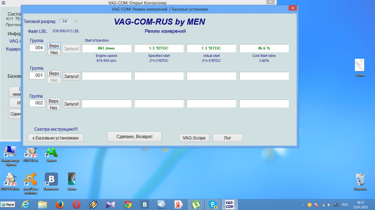

В измерениях в 4 группе запрашиваемый угол 1,5 реальный 1,2...1,5 скважность 85...87% на прогретом двигателе на х.х.
Вроде как должна быть скважность 15...20% в данной ситуации, а у меня 85%.

Сделал как говорили. Промыл топливную систему Wynn's (ВИНСОМ). Немного начали меняться параметры при промывке, а именно реальный угол опережения зажигания в режиме измерений в 4 группе в 3 окне. Поменял фильтр и НАКОНЕЦ Отрегулировал зажигание.
