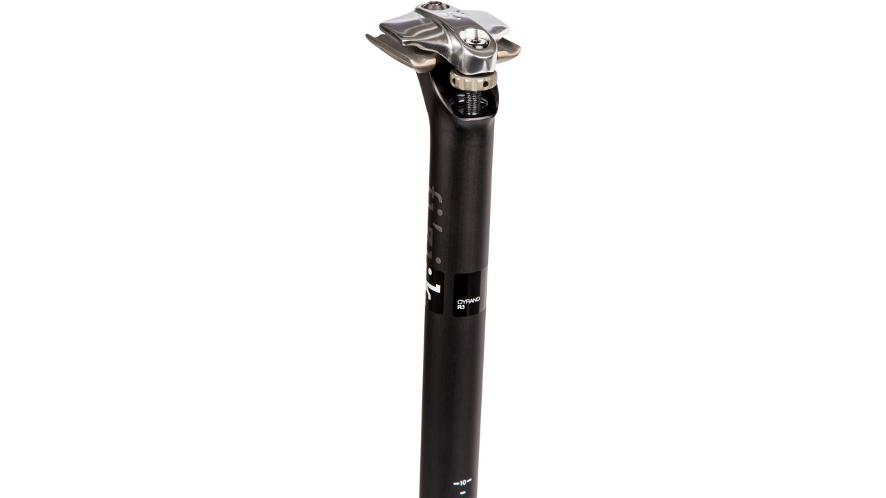

Долго ждал я подседельный штырь, который поломался во время последнего похода по Беларуси и пришлось возвращаться стоя. Приобрел Fizik Cyrano R3 - 63 EUR
