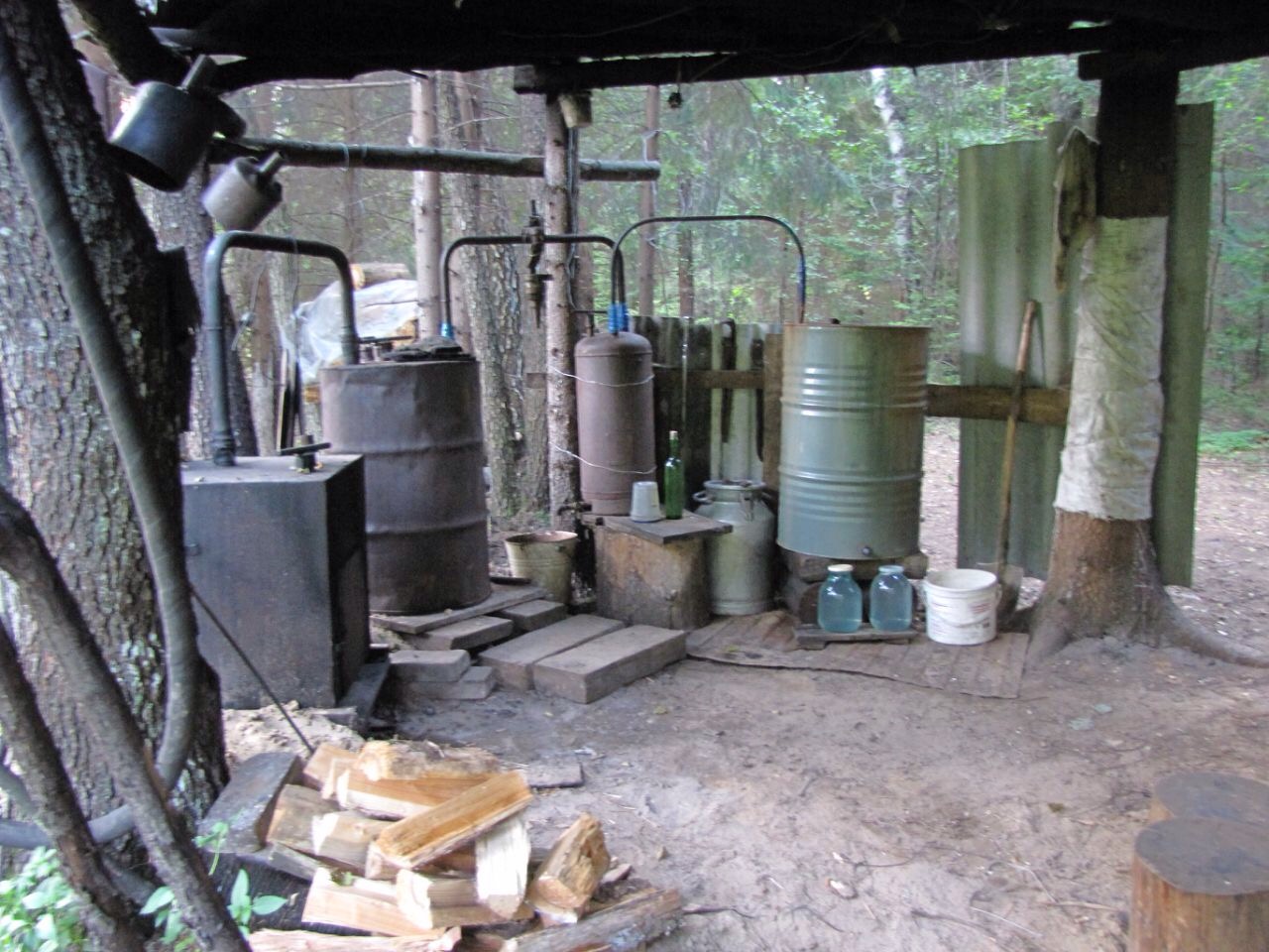

 stolyk, учитывая твою любовь к творчеству из металла возникает вопрос: у тебя такого случаем нет за домом?
:crazy: :hahaha:
Сообщение stolyk » 17 авг 2016, 13:18
Stalker, комплектующие есть . Не понятен принцип действия . Если кто силён в этом , то разложите по полочкам назначение каждого элемента .
Сообщение Макs » 17 авг 2016, 13:28
stolyk, я так понимаю тут просто много "очистителей-фильтров"-а так обычный аппарат :drinks:

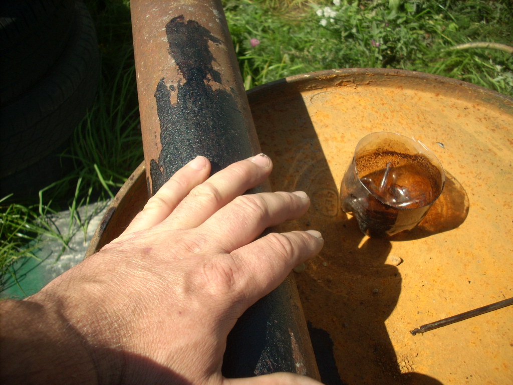

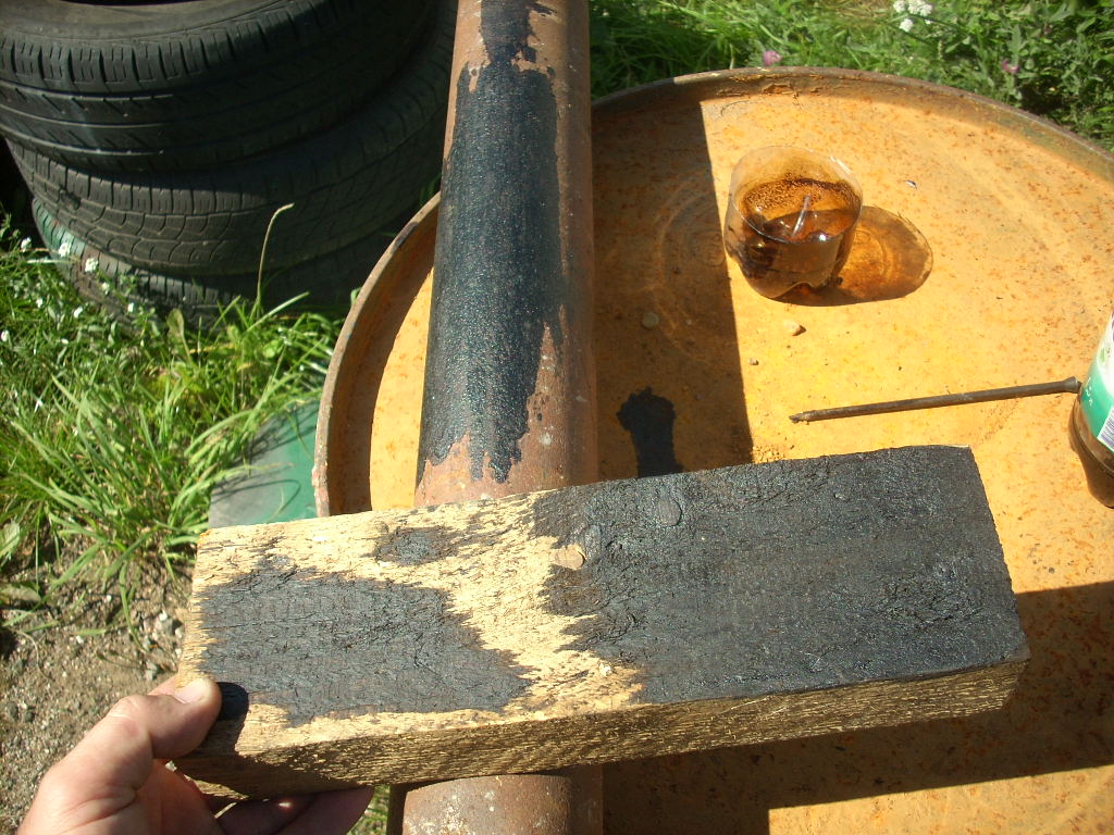

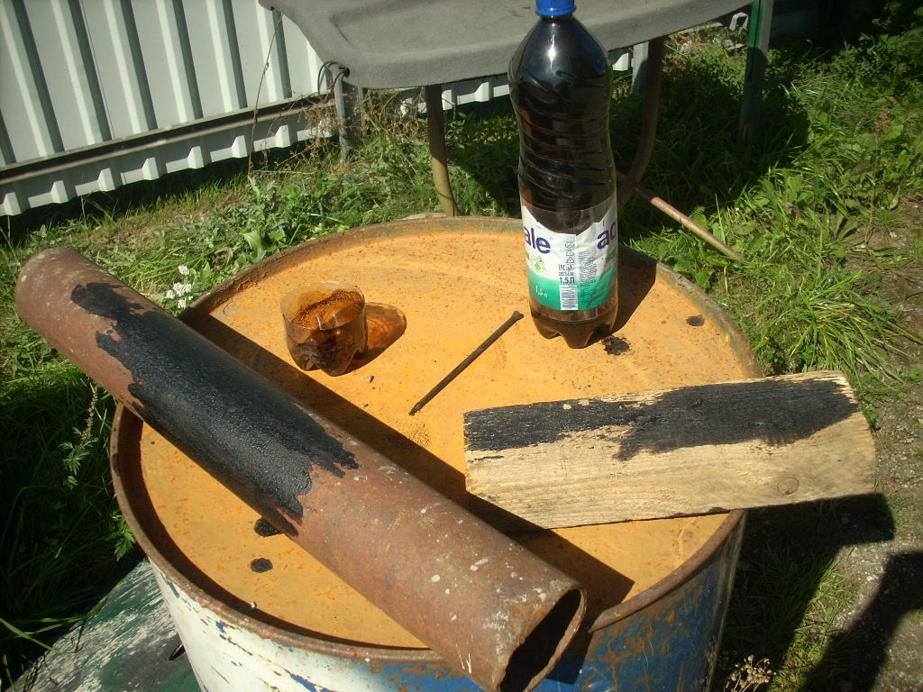

На днях обуяла меня жажда творчества , решил разработать быстросохнущую битумную мастику глубокого проникновения, которая "не плывёт" при температуре до 70 градусов, соответственно не пачкает. Требования к адгезии у меня первостепенные.
Не стану раскрывать секретную формулу . Тесты показали наилучшие результаты. Полное высыхание через 1 час на солнце .

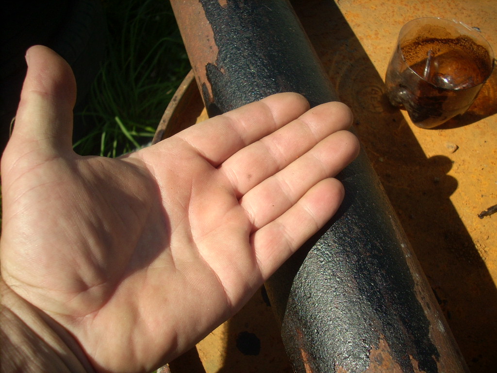

Тест на "мазюку" через сутки после нанесения . Температура на металле около 60 градусов .
Пластичные добавки могут гарантировать высокое качество и в холодное время года . Буду тестировать .
Разрабатывал спецом в качестве материала для антикоррозионной обработки авто, т.к. качество магазинных мастик меня совсем не устраивает , одни реально из-за качества материала , другие по цене .

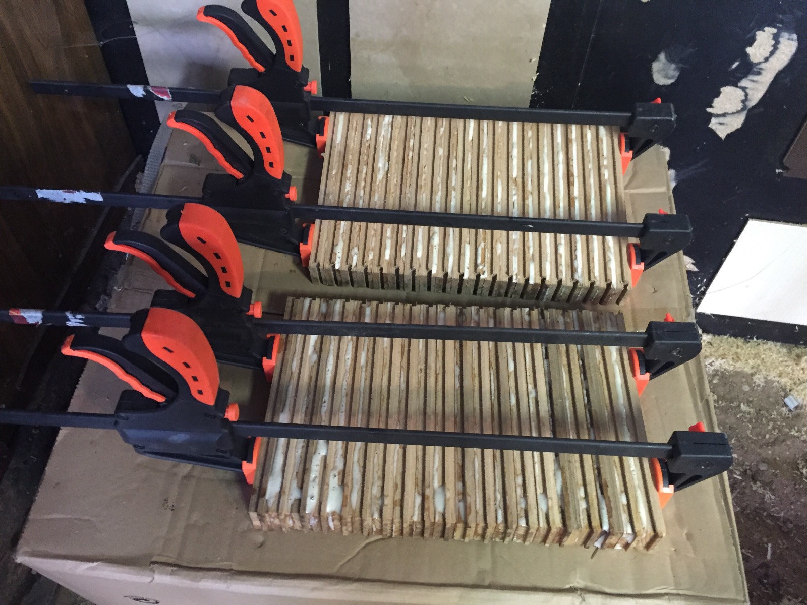

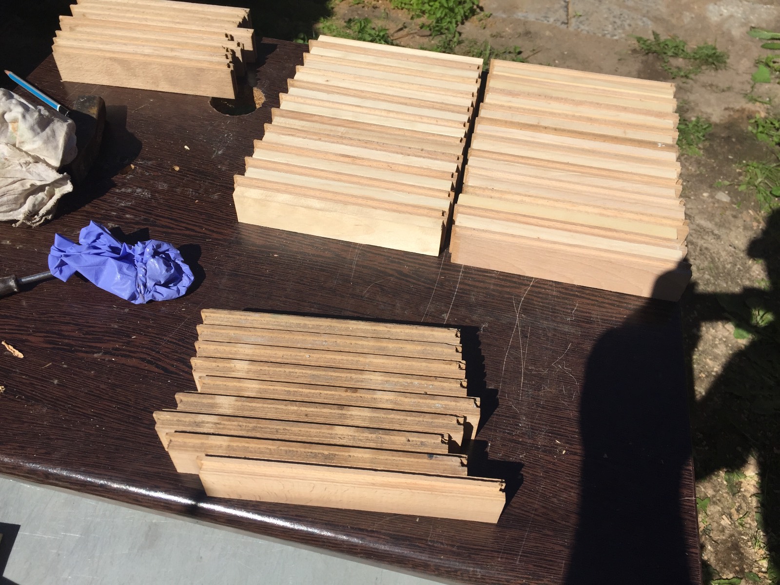

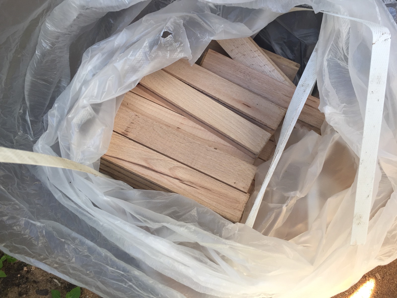

А знаете ли вы что можно сделать из ненужного паркета? :-) :-D
Правильно, крутую разделочную доску :shock2:
Берем паркетины:
Выбираем поровнее и склеиваем между собой:

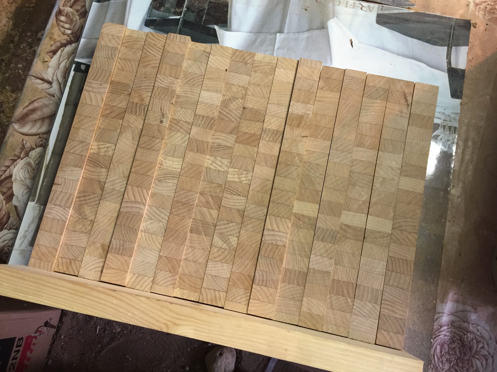

Потом пилим, ставим на торец и предварительно получаем вид будущей доски. Остается еще раз склеить, обрезать, отшлифовать и натереть вазилином:
Тут экспериментируем с разными породами дерева, чередуя их:
Фото того что получится в итоге, могу позже скинуть :rabota1:

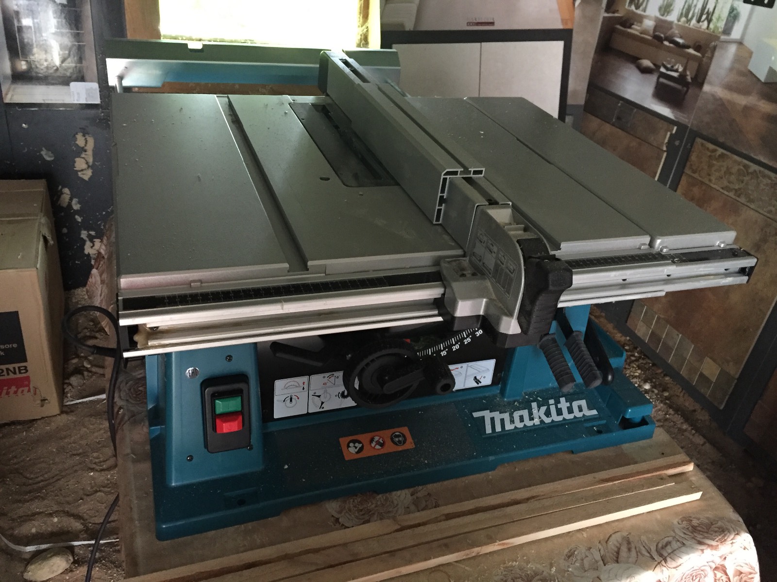

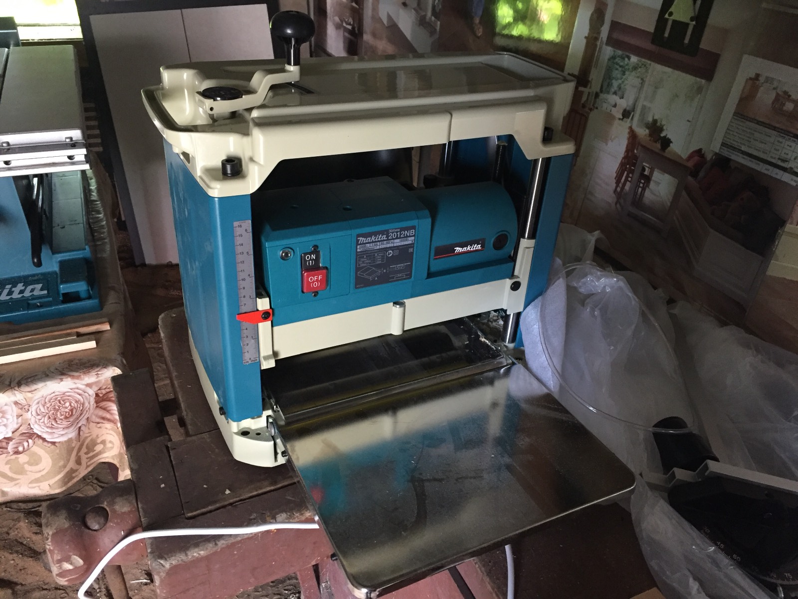

Для обрезки и строгания были использованы следующие станки:

Rezaka™, ты редиска. Станками душу разворотил.... Но 1к евро за два станка :wall: :evil:

Yusg писал(а):Источник цитаты Но 1к евро за два станка
Ну тут выбор есть, телефон с календарем или станки :hahaha:

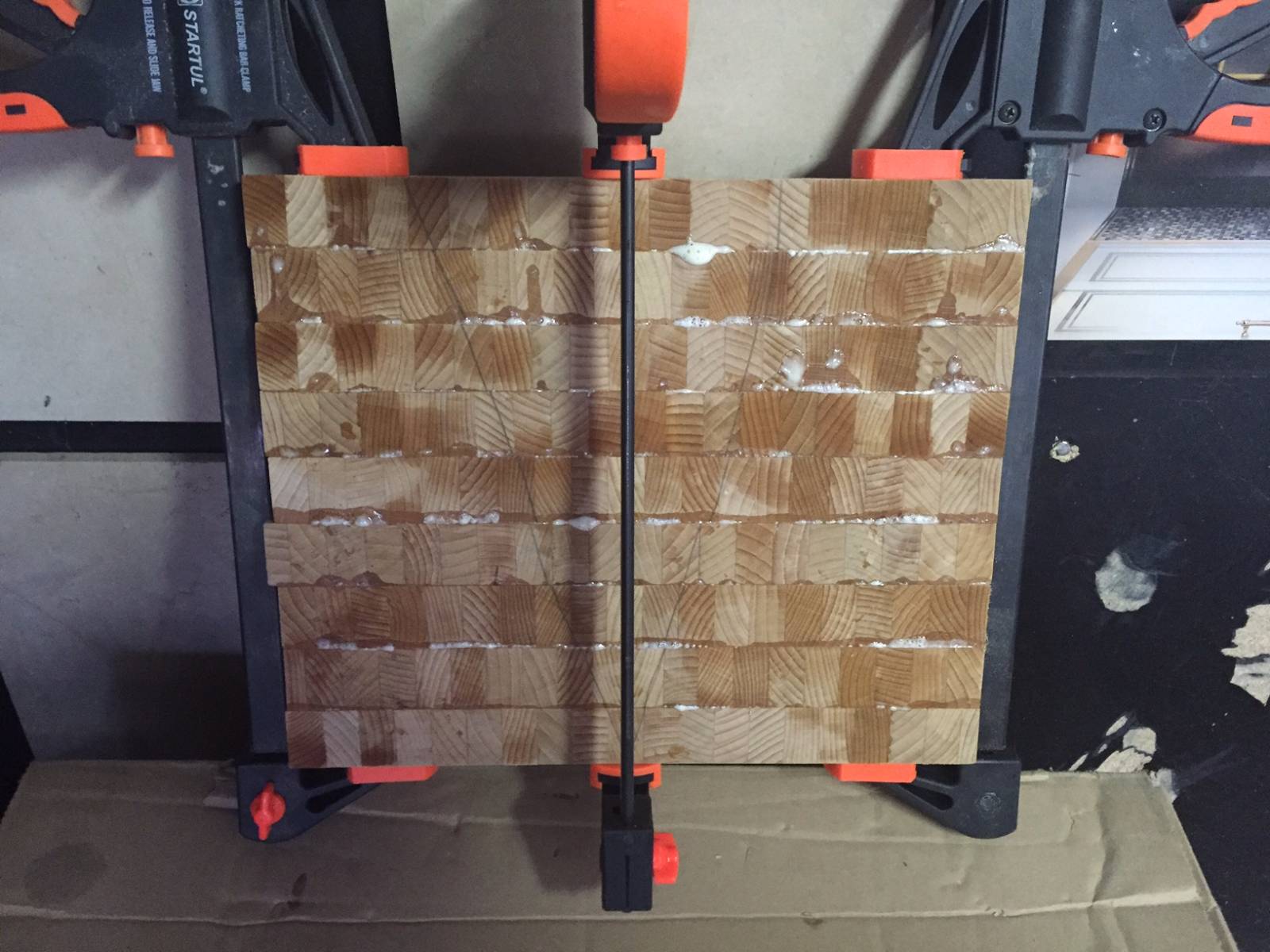

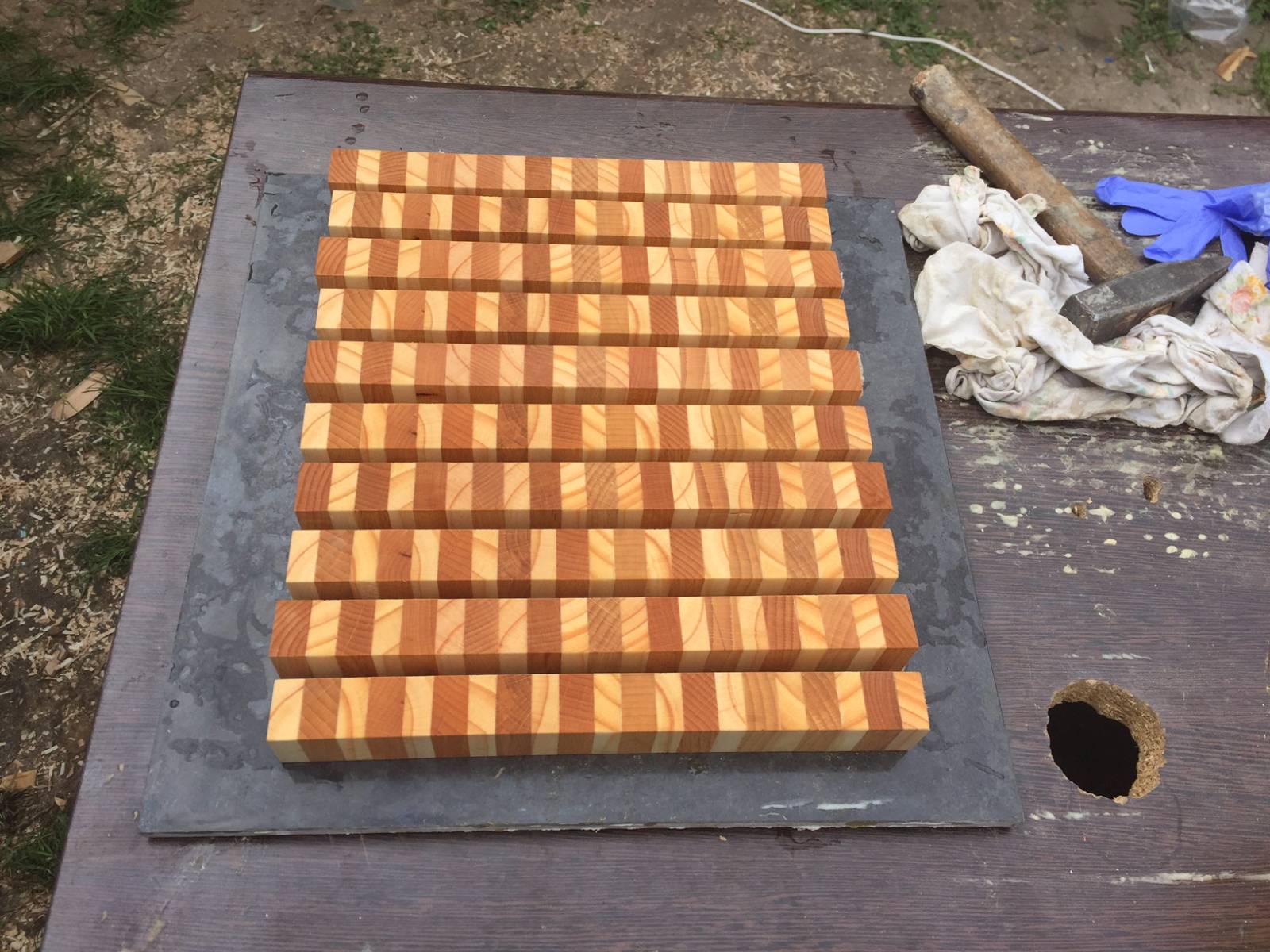

Тем временем, в воскресенье распилили и склеили то, что клеилось в субботу :-)
Готовим к склейке (из разных пород дерева), предварительно смочив водой :
Вторая уже клеится:
Клей использовал: Водостойкий полиуретановый клей для дерева Д4 / BISON PU MAX WOOD ADHESIVE D4

Даааа, фрезерного не хватает конечно :rabota1:
Смотри Серега, второй станок в видео, то что тебе нужно. А рейсмусом он строгает в заданный размер.
