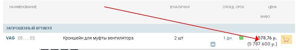

Причина - цена новой плиты с валом, который шумит явно в снятом положении от руки. Замена подшипников на ВАЗовские как то не внушает доверия. В инете пишут о случаях, неприличных после этого. Так что ИМХО электровентилятор - почему нет... Похоже при этом надо чуть короче многоручейковый ремень. Вентилятор второй как и на кондее + какой то датчик (может через реле для облегчения датчика). Куда датчик лучше поставить? Вообщем, кто нибудь занимался? Просьба отозваться.

Соврал чуток дороже но это без скидок, со скидкой и поискать резервы думаю 2 листа можно найти.
Отправлено спустя 4 минуты 46 секунды:
Её номер 059122303

Ну вот цены у на похожие...

stashuk писал(а):Источник цитаты 600 деноминированных, или 500 по хуже
540 руб. оригинал VAG.
