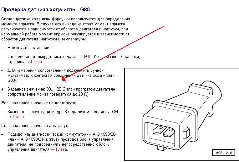

АКЕ 2.5 Управляющая Форсунка. Хэлп
deigen писал(а):Источник цитаты Как номер ентой форсунки посмотреть?
Тип мотора не плохо знать наверное вот на картинке ниже.

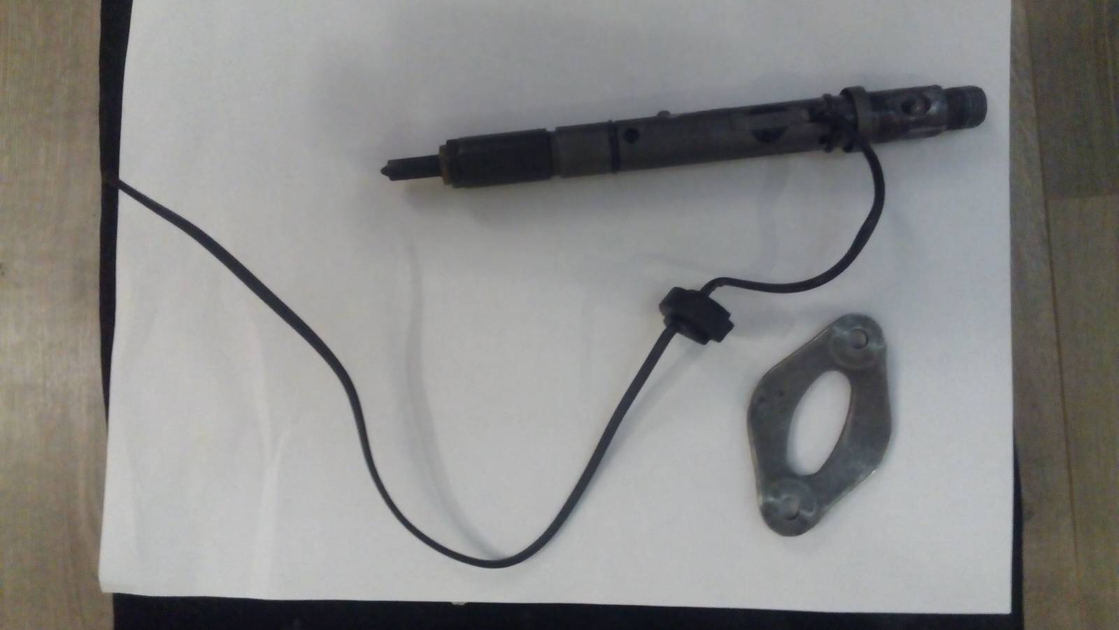

Вобщем привезли форсунку. Это нормально что она без фишки? Или что-то тут не так?
deigen писал(а):Источник цитаты Это нормально что она без фишки?
Нет ну на разборках отрезают, там как помню до одного года шли с одним видом фишки с другого года с другим , со своей отрезать и соеденить проблем то нет по цвету проводов что бы фазировку импульса не нарушить. По фото не вижу форса БУ?
Да б/ушка, родная. Проверили распыляет отлично, Элекрическую часть я понимаю после установки узнаем
deigen писал(а):Источник цитаты Элекрическую часть я понимаю после установки узнаем
Да зачем ставить. надо взять тестер и прозвонить ее.
