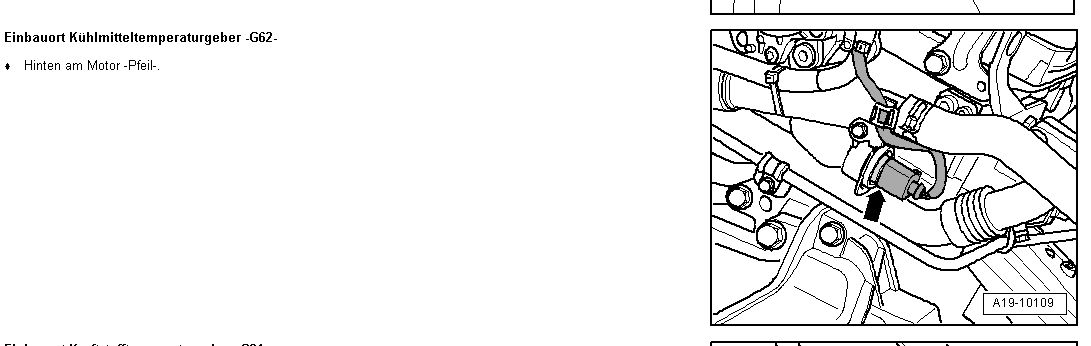

Какой именно датчик температуры?

Паша Рапенков писал(а):Источник цитаты Какой именно датчик температуры?
.Yustas писал(а):Источник цитаты не делал ничего, 3-4 секунды помаслать стартером не проблема
Юра 80 писал(а):Источник цитаты датчик температуры проверяли?
А что его там проверять он там один что на приборку что на эбу двигателя думаю стрелка там подымается по мере нагрева на 12 как у молодого. Там проблема в другом в экологичности по моему боятся за свои легкие , задушены по топливу врагу не пожелаю и даже пусковая, датчик скидывается и с пол тыка блок при этом переходит в ошибку и по умолчанию ставит подачу пусковую типа холодный. Достаточно часто встречаемый привет от мною любимого дедушки фюрера нашим партизанам
Конкретно вот этот вот. Снимите его и на горячую до ключа не успеете дотронутся больше чем уверен.
