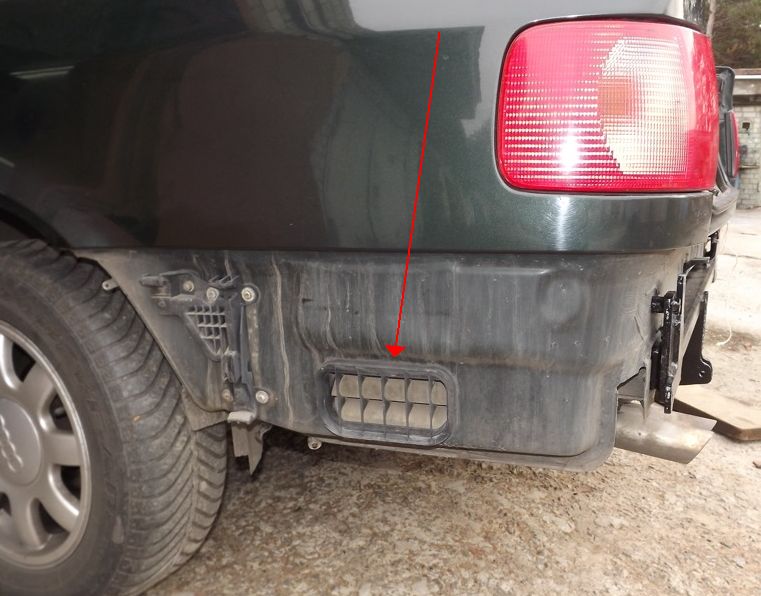

Сообщение DIA » 07 июл 2016, 20:52
Знаешь что вспоминаю вот что не знаю где у меня и у тебя тем более, есть в машине в кузове клапана они служат для вентиляции салона то есть когда мы включаем вентилятор он нагнетает воздух в салон но он то герметично закрыт как бы и просто в нем станет повышенное давление и значит не будет циркуляции воздуха так вот они приоткрываются и выпускают воздух, может у меня уже галюники но по моему это есть у каждого авто в сигаре точно помню были эти проходы по бокам под задним бампером.
