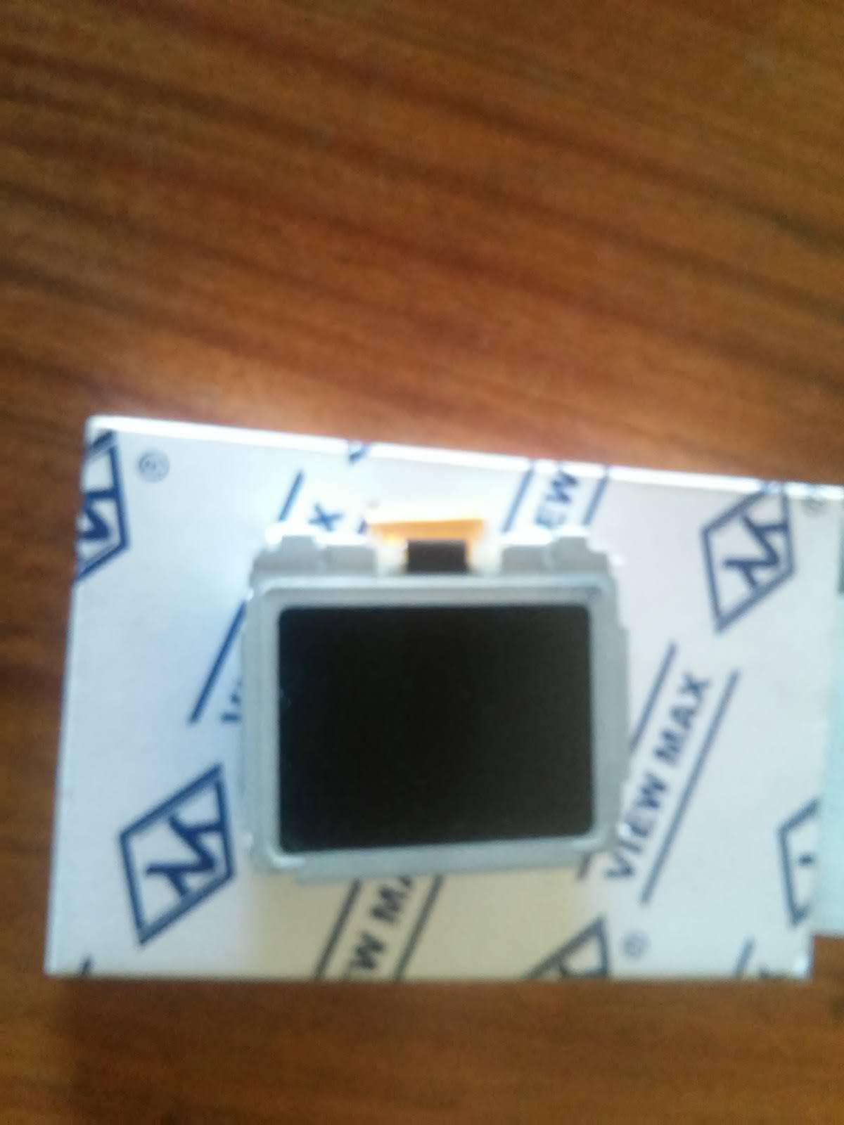

Такая проблема с панелью приборов, кто поскажет что за проблемка

было на форуме.. поищи...
ЗЫ: в двух словах - лечится заменой

Niki, замена дисплея. варианты - купить китайский или тайваньский. Перепайку лучше доверить мастеру.
Но как вариант поставить MultiFIS - самодельный цветной дисплей, в рашке чел сделал. все писалось на форуме.

Niki, ну тогда извиняй, лично ковырялся в приборке Б5 кузова, там паялось точно. и какая цена вопроса нынче?

удачи в ремонте! по результатам замены ждем фото!

Niki,
Еще бы фото работающей панели

sinysasha, ну или хотя бы больше инфы о приборке или машинке (лучше код приборки), чтобы помогли на форуме

Сообщение петрэпштейн » 25 фев 2018, 00:34
добрые люди
у меня ауди а4 б6 2003 алт2 2
на панели приборов фирмы бош жк дисплей с разъемом а не на пайке
помогите узнать его данные и где такой купить
все предложения в интернет магазинах только для вида который надо прививать
заранее спасибо

Сообщение hp_unit » 25 фев 2018, 07:22
есть дисплей монохромный для Вас
