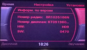

Помогите пожалуйста. Предыдущий владелец установил блок mmi с S4. теперь не отображаются параметры климат-контроля.
Выскакивает ошибка 01043 - Блок управления: не та версия ПО
как узнать какая прошивка установлена и как обновить?
Скрин экрана настройки/установки прикрепляю

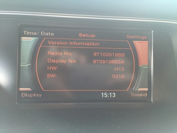

Помогите, как узнать какая у меня версия MMI ? Машину купил неделю назад ещё со всем не разобрался(
pander
Сообщений: 12
Зарегистрирован: 03 авг 2012, 10:49
Авто: A6 2,7 TDI QUATRO
VIN: WAUZZZ4F88N130037
Сообщение pander » 28 май 2016, 18:42
Konjak писал(а):Источник цитаты Помогите, как узнать какая у меня версия MMI ? Машину купил неделю назад ещё со всем не разобрался(
Посмотрите версию в MMI меню или добавьте фото, подскажем.
