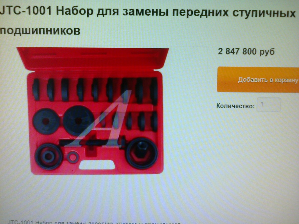

Забыл написать что имею в личной собственности вот такой инструмент :rabota3:
Если сами не сможете сделать, то для этого есть дядя Коля и этот чемоданчик, который предназначен не только для Передних, а также и для ЗАДНИХ ступичных подшипников на все Кватровые АУДИ

Сообщение Yusg » 06 май 2014, 11:59
дядя КОЛЯ, сколько стоит аренда у дяди Коли, такого чемодана ?
Сообщение antoxa_lp » 06 май 2014, 12:08
дядя КОЛЯ, да-да, тоже интересует

Сообщение дядя Проф » 06 май 2014, 12:27
Yusg писал(а): сколько стоит аренда
antoxa_lp писал(а): тоже интересует
Нисколько. Всё просто. Свой инструмент такого рода, как и личный авто и многие другие вещи я никому не даю и ТЕМ БОЛЕЕ в аренду. Для этого есть аренда инструмента, авто, и т.д. Просто во все эти вещи я влаживаю душу, а особенно в личный авто. :hi:

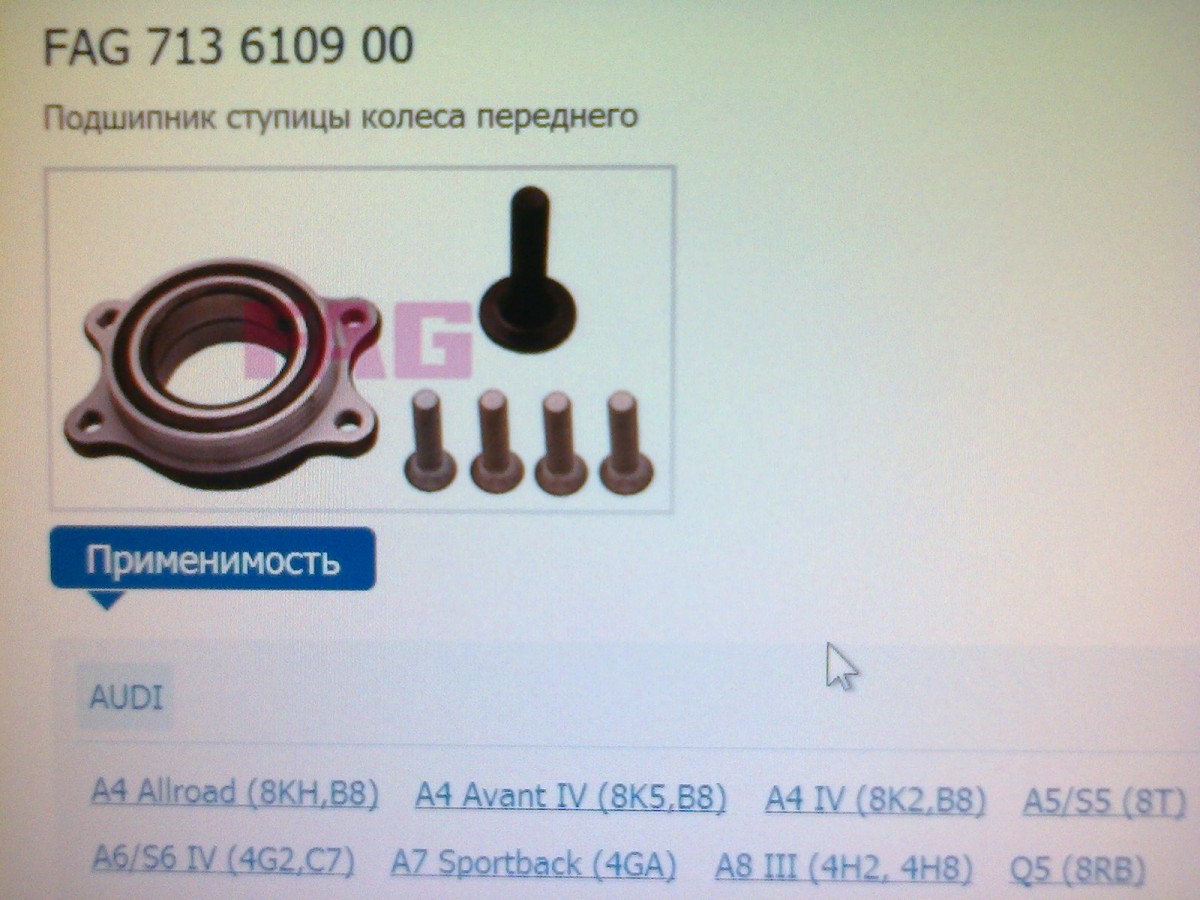

В Вашем кузове как я понимаю вот такой подшипник?
Лучше спец.инструмент, чем кувалдометр и лометр, но иногда без них никак. 8029-5689-ноль-ноль7
Сообщение antoxa_lp » 06 май 2014, 12:49
дядя КОЛЯ писал(а):В Вашем кузове как я понимаю вот такой подшипник?
честно говоря, фиг знает :smile: стоит 3-оег поколения, со ступицей вместе... :?

antoxa_lp писал(а): со ступицей вместе...
Это его так обзывают, а продаётся он без ступицы, так как ступица прессуется старая, да и она почти вечная. А у Вас кто-то определил гул или вы уже сами слышите?

Не дурите голову ни себе ни людям, а тем более со своим набором и вечными ступцами, в теме про b5
Нa b8 кузов задний ступичный подшипник идет:
1) Полный привод - отдельно от ступицы
2) Передний привод - только со ступицей
И точка
