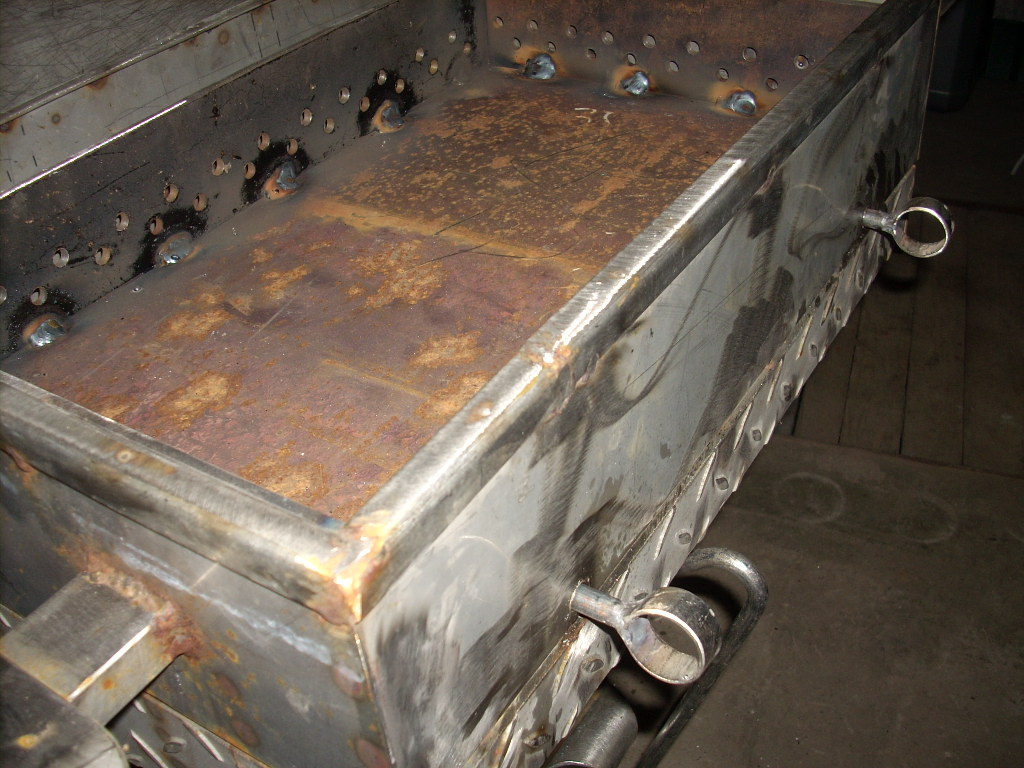

Сообщение stolyk » 02 апр 2016, 09:29
Ну вот кажется я доделал мангал. Сварил жаровню из 5-ти миллиметровой стали - думаю это на века. Предусмотрел несколько уровней регулировки жаровни по высоте.

Сообщение AUTOBAT » 02 апр 2016, 22:07
stolyk писал(а):Источник цитаты думаю это на века
для достижения данной цели шов должен быть сплошным с двух сторон! :stars: расчёты по справочнику показывают, что прихватки прослужат только около 20ти лет.

Сообщение stolyk » 03 апр 2016, 08:29
AUTOBAT писал(а):Источник цитаты прихватки прослужат только около 20ти лет.
В жаровне сплошной шов выполнен снаружи по 4 углам. Выполнен на большом токе с почти сквозным прожиганием и равномерным заполнением. В самом декоративном корпусе сильного нагрева не прогнозируется , поэтому за него не волнуюсь. А жаровню по вашему совету обязательно "пропеку". :plusviens:
Trace писал(а):Источник цитаты Сколько он весит, пудов 6
Вся площадь жаровни 68*48 см. 1 м.кв листа весит около 20 кг.
Сам мангал я легко поднимаю , не взвешивал , но думаю речь идёт о 15-20 кг - не более. Если принципиально , то могу и взвесить . Рискну предположить , что суммарный вес составит порядка 2 пудов - а это ну никак не рекордсмен для стационарника.

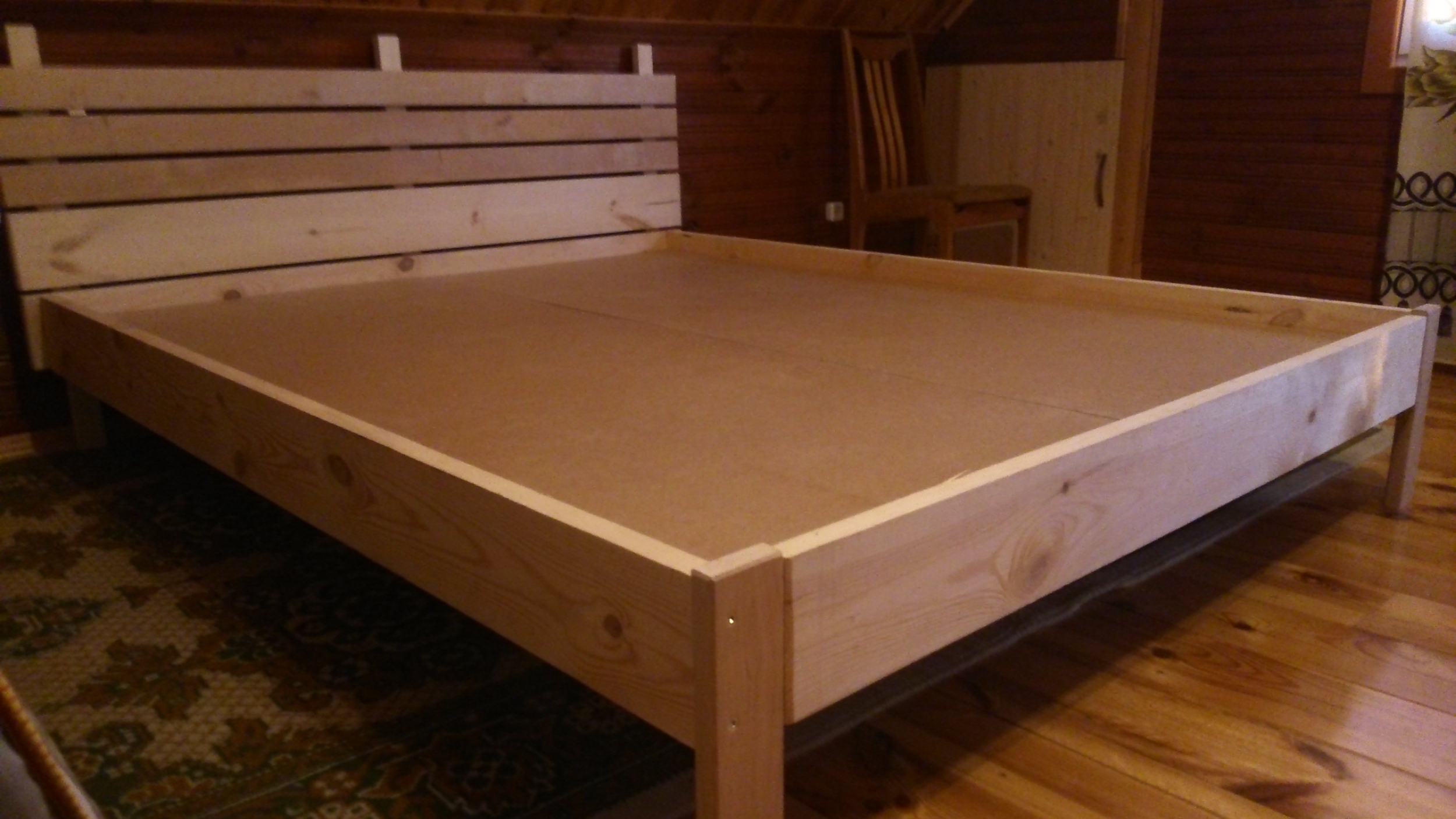

Для начала дачного сезона решили купить/заменить кровати. Требования к ним - максимальная экологичность и натуральность применяемых материалов, стоимость. Наиболее подходящими вариантами рассматривались данные кровати.
Однако их стоимость при простом внешнем виде заставила усомниться в целесообразности данной покупки. Было принято решение рассчитать, во сколько обойдется изготовление двух кроватей (односпальная 900х2000 и двуспальная 1600х2000) самостоятельно.
Для этого подготовил чертежи, на основании которых "родилась" полная спецификация материалов необходимых для изготовления. На основании данной спецификации изучены цены в розничных магазинах г.Минска (около 1,5 млн.) По предварительным данным была получена экономия около 2 млн. (оценочная стоимость аналогичных кроватей по ссылке выше около 3,4 млн. руб.) Поэтому идеи суждено было воплотиться в жизнь.
Перед закупкой материала готовим карты раскроя (чтоб хватило материала и осталось минимум отходов). Т.о. получаем количество материала кратное "магазинной упаковке".
Закупаем материалы:
Завозим на "объект":
Распиливаем циркулярной пилой материал согласно карт раскроя. Торцы заготовок обрабатываем лепестковым шлифовальным кругом. Сверлим отверстия согласно чертежа под винты-конфирматы.
Затем начинаем собирать заготовки.
Задняя спинка кровати (которая у ног) соединяем на деревянные шканты и клей ПВА. Ножки выполнены из ольхи.
Спинка кровати у изголовья, соединена шурупами с обратной стороны. Собираем кровать в одно изделие. Винтами-конфирматами, прикручиваем продольные направляющие в кровати к передней и задней "спинке". Закрываем затем заглушками.
Вот уже готовое изделие (односпальная кровать с спальным местом 900х2000):
Двуспальная кровать с спальным местом 1600х2000):
Одной планки на спинку не хватило :facepalm:
Для двуспальной кровати, в качестве основания под матрац применена разборная рама, сверху которой ДВП.
Оснований делать ортопедическое основание, под ортопедический матрац толщиной 20 см лично я не вижу.
После подсыхания кровати будут покрыты лаком.
Для производства данный изделий применялся следующий инструмент: пила циркулярная, шуруповерт, дрель, отрезная машинка с лепестковым кругом. Угольник строительный, рулетка, карандаш. Так же необходимо иметь сверла по дереву - на 6мм ;4мм; 7,7мм.
Личное время: около 2 часов закупка в магазинах и доставка на объект. Около 13 часов на работу. :cannabis:
Сообщение stolyk » 04 апр 2016, 13:06
Сергей, за "рукоприкладство" :plusviens:
Но из моего практического "полового" опыта я бы добавил четыре уголка для полноценной связки рамы. Причём взял бы широкий уголок 60*60 мм или 80*80 мм и прихерячил шурупами в два ряда. Так хоть какой-то запас прочности получается и от скрипа подстрахуешься. А не то весь дачный массив будет знать расписание соития и его продолжительность. :-D
Дизайн спинок меня слегка напрёг. :-( Короче моей творческой душе не хватило "изюма". С деревом , как с ковкой - один завиток не туда и всё дело завалил.
Я понимаю, что речь идёт сугубо о "бюджете", но пока ещё не поздно полистай картинки в гугле. Без обид. :wink:
И только скажи , что ты "художник" и ты "так видишь".

Сообщение Yusg » 04 апр 2016, 15:25
stolyk писал(а):Источник цитаты Дизайн спинок меня слегка напрёг
все нормально...
Арифметика в том, что когда вы положите матрац толщиной в 20 см., от второй доски на спинке, которая вас так смущает видно только 5-6 см. Впрочем открутить - прикрутить ее в угоду любому художнику можно в любое время года.
Одной доски (полок из ольхи) вверху не хватает - об этом написал, надо докупить.
Ни каких уголков. Данная модель кровати уже испытана в боях без правил, только от Бобруйскмебели.
Отправлено спустя 4 минуты 17 секунды:
stolyk писал(а):Источник цитаты Короче моей творческой душе не хватило "изюма".
для изюма нужен фрезер, который я благополучно кому-то отдал и не могу вспомнить кому.... :-x :wall:
