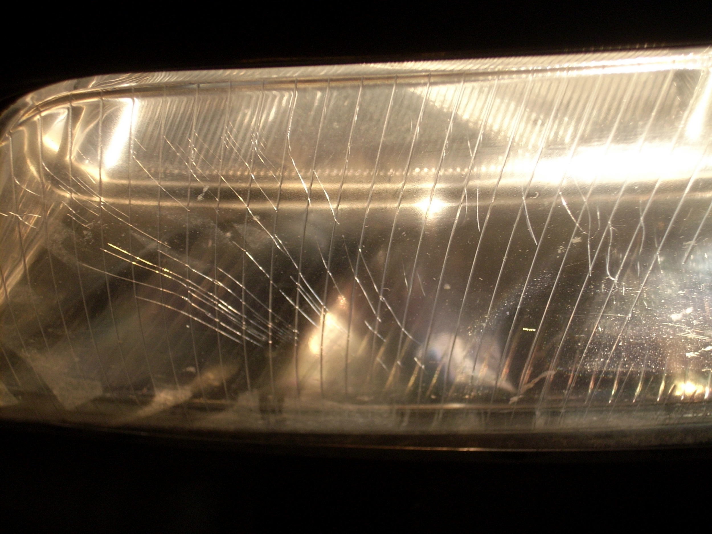

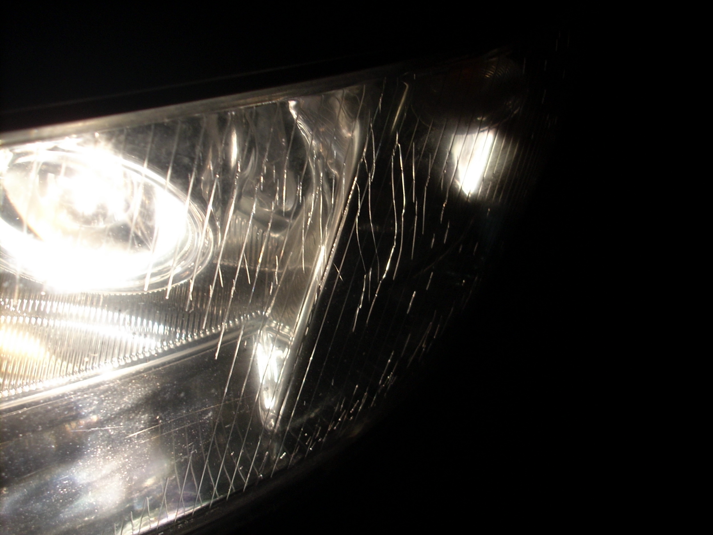

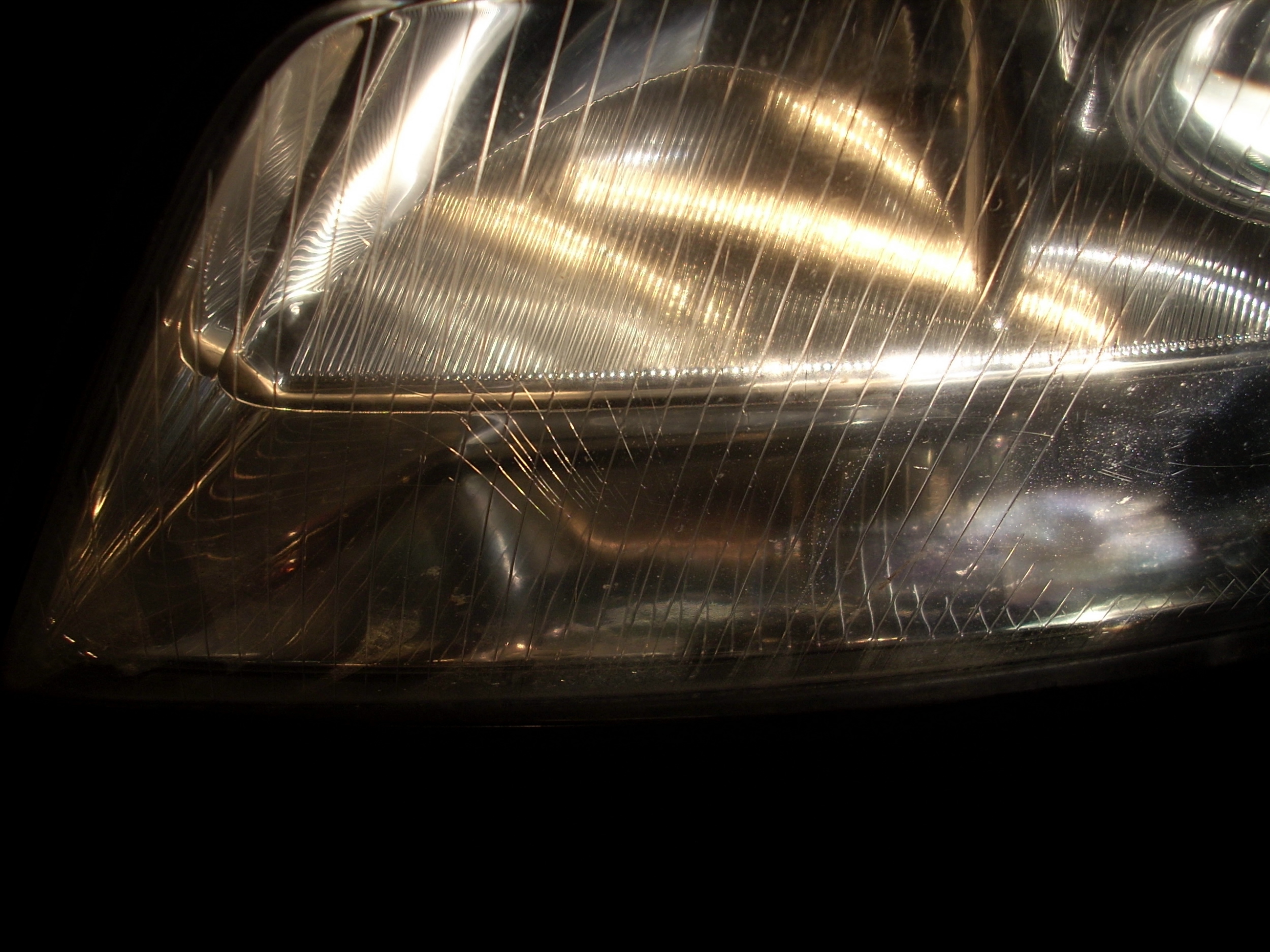

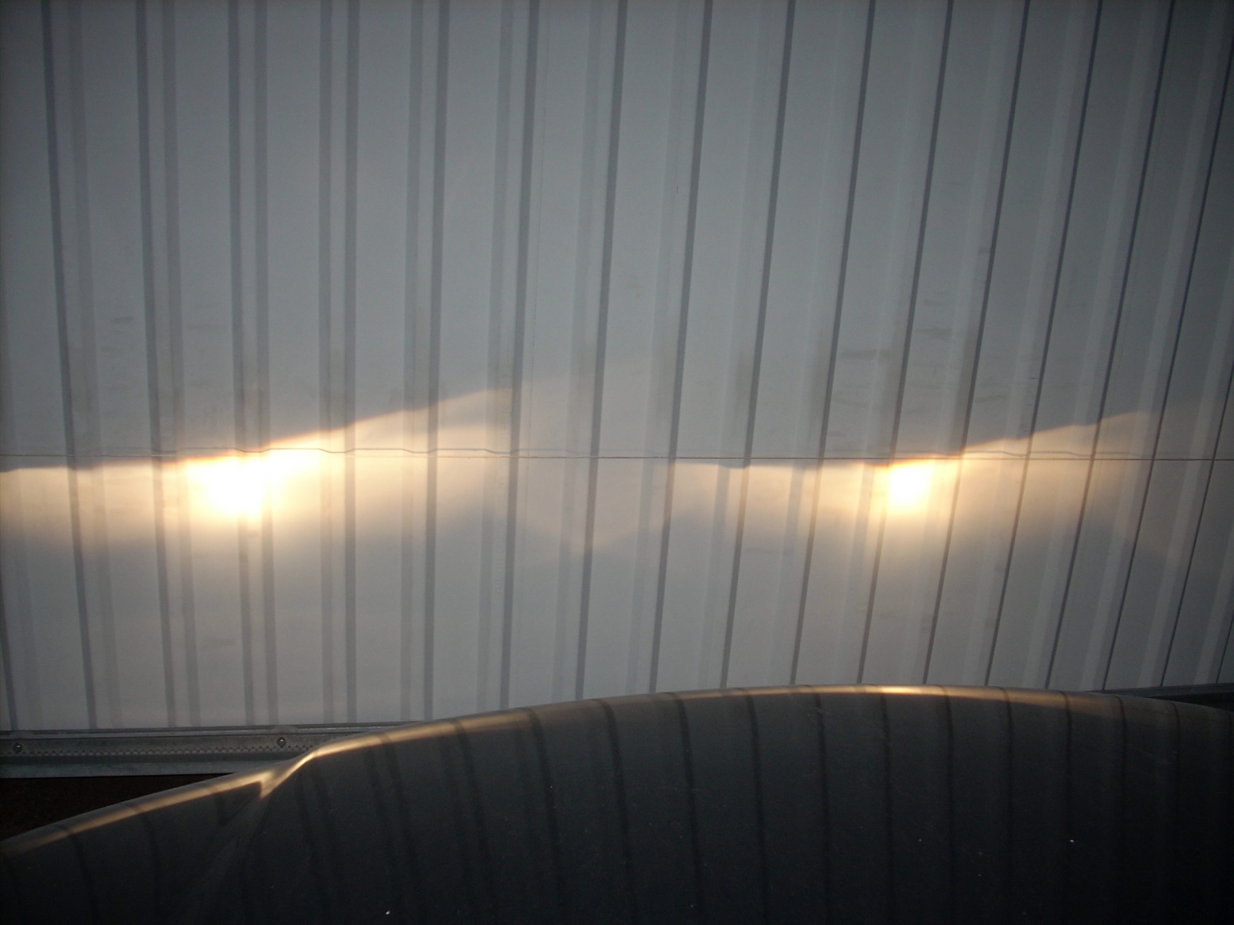

Сегодня был весьма интересный клиент. Год назад на А6С5 были установлены "деповские" галогеновые линзованные фары и "найт брекеры" в цоколе Н1.
Хозяин авто говорит, что свет бьёт в небо , но толком объяснить какие манипуляции проводились с машиной за это время не смог.
Пришлось применить формулу "все люди врут" и устроить досмотр с пристрастием. В левой фаре оказалось сломано нижнее крепление. Кроме того фара сильно выступала за габарит крыла (почти 1 см) :crazy: Вторая фара была выставлена так же бездарно. Что интересно , горизонтальная проекция свето-теневой границы от обеих фар была в одну линию , но значительно выше допустимого. :pardon: Пришлось "нажать" на клиента. Он в свою очередь начал обзванивать всех , кому давал пользоваться машиной. :crazy: Короче все ушли в отказ. :pardon: Выехали на первую регулировочную отметку "берёзка" и всё ещё больше усугубилось - короче картинка света была просто чудовищна. Похоже кто-то снимал фары , а потом пытался крутить. Свет я исправил.
Но при этом не забыл провести очередное тестирование "найт брекеров" с пробегом 15 тыс. км в цоколе Н1 и фар "Депо". :-)
Оказалось в правой фаре лампа деградировала очень сильно . Установленная вместо неё "+60%" от Осрам "сильвер стар" , светила значительно ярче. Думаю в данном случае речь идёт о полной деградации "найт брекера" до состояния "стандарта" .
Попробуйте изменять угол наклона монитора и увидите более контрастное изображение. Размеры ярких пятен и яркость становятся более очевидны.
А вот как деградировала за один год левая фара. Сотни трещин по внутренней поверхности стекла.
По всему периметру.
А это просто удачный ракурс. На второй фаре такого безобразия нет. Отражатели вроде бы не испортились , наверное. Хм.

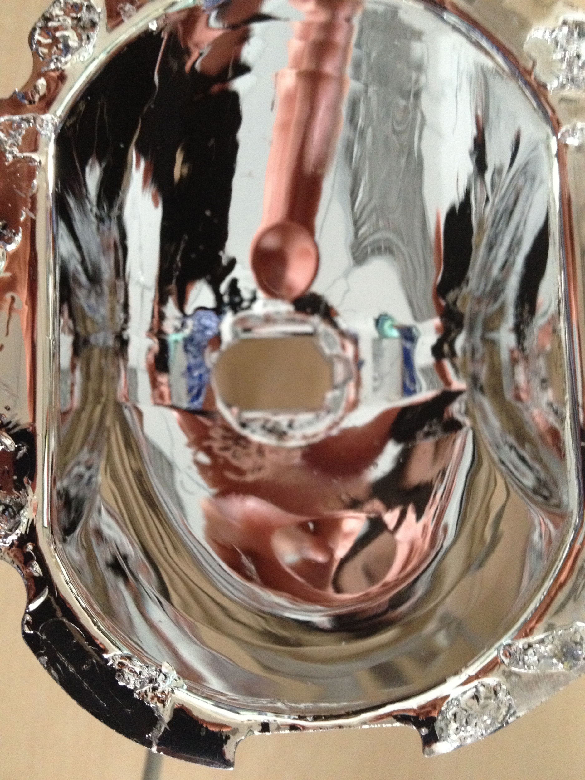

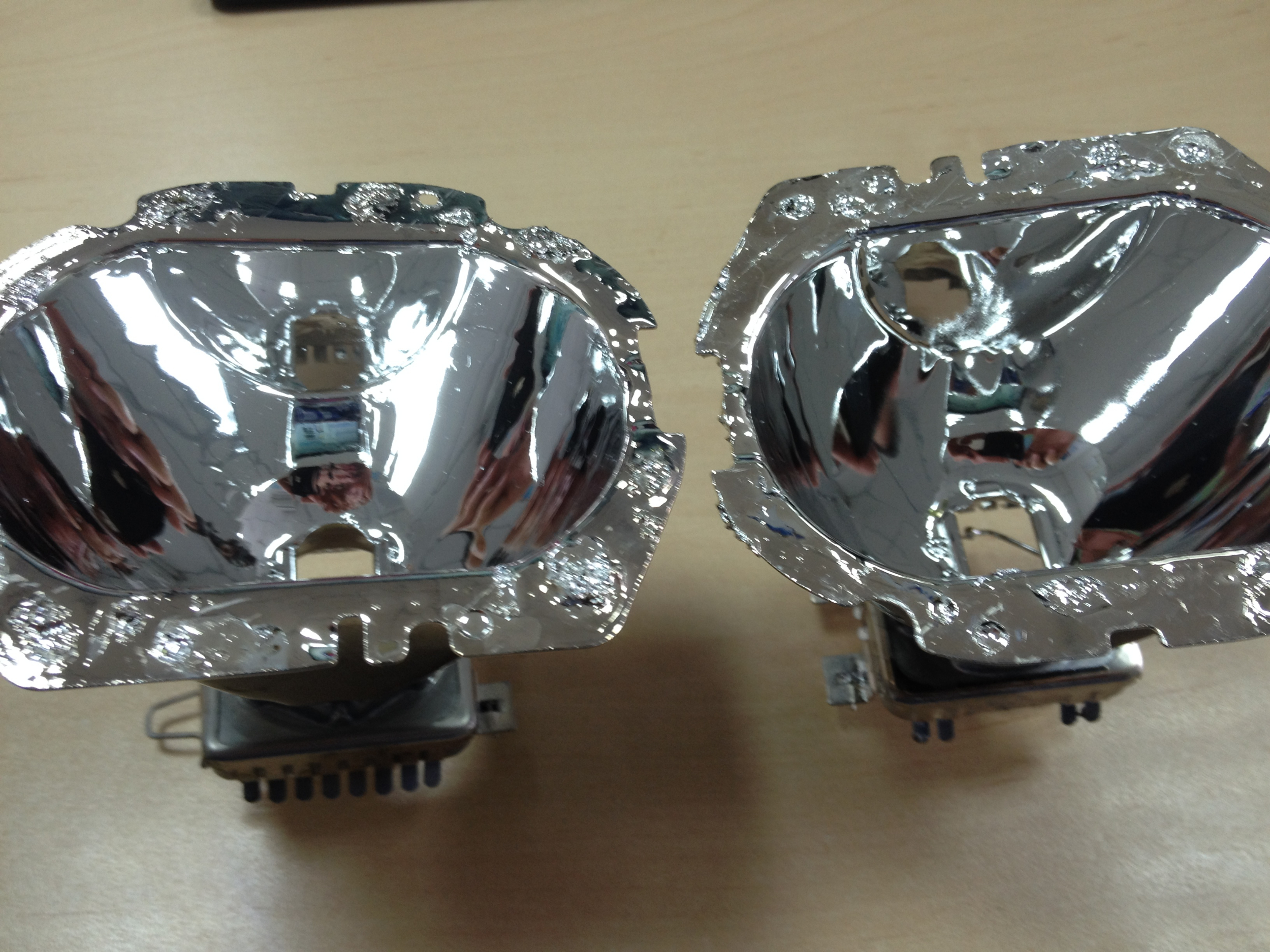

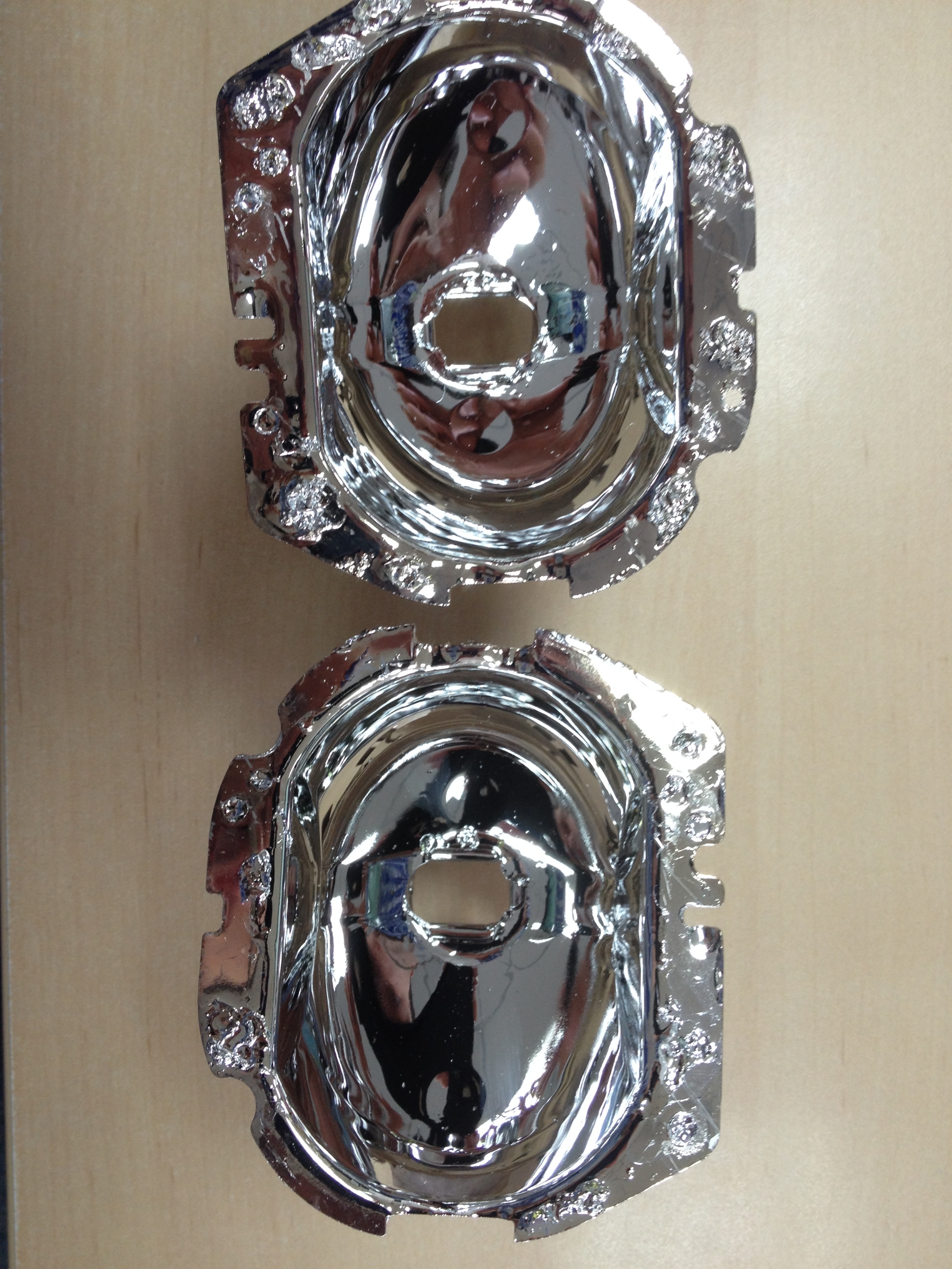

Сообщение Stalker » 15 мар 2016, 13:56
обновился на Бетоном проезде, осталось лишние "сопли" после восстановления поубирать
 отражатели
Последний раз редактировалось Stalker 15 мар 2016, 14:57, всего редактировалось 1 раз.
Сообщение bykot » 15 мар 2016, 14:44

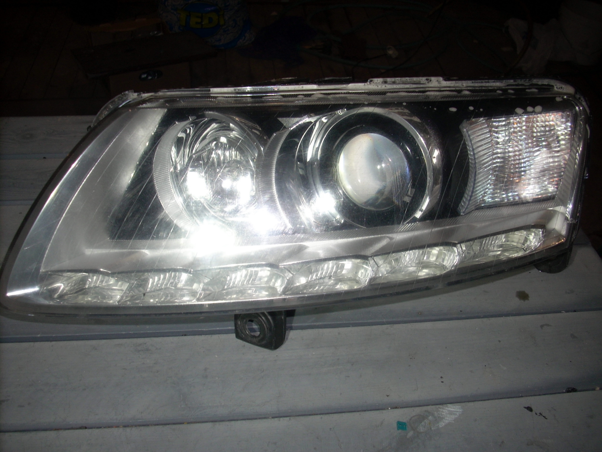

Stalker, на фото смотрится хорошо. если бы покрупнее увидеть фото.
Сообщение Stalker » 15 мар 2016, 15:00
bykot, добавил в сообщение выше фото №3. Толком не видно ничего т.к. бликует. Скажу что мелкие "косячки" найти можно, но это на свет не отразиться, меня больше напрягает что нужно выровнять площадку под установку линзы (очистить от соплей) ну и как долго всё это прослужит х.з., время покажет....

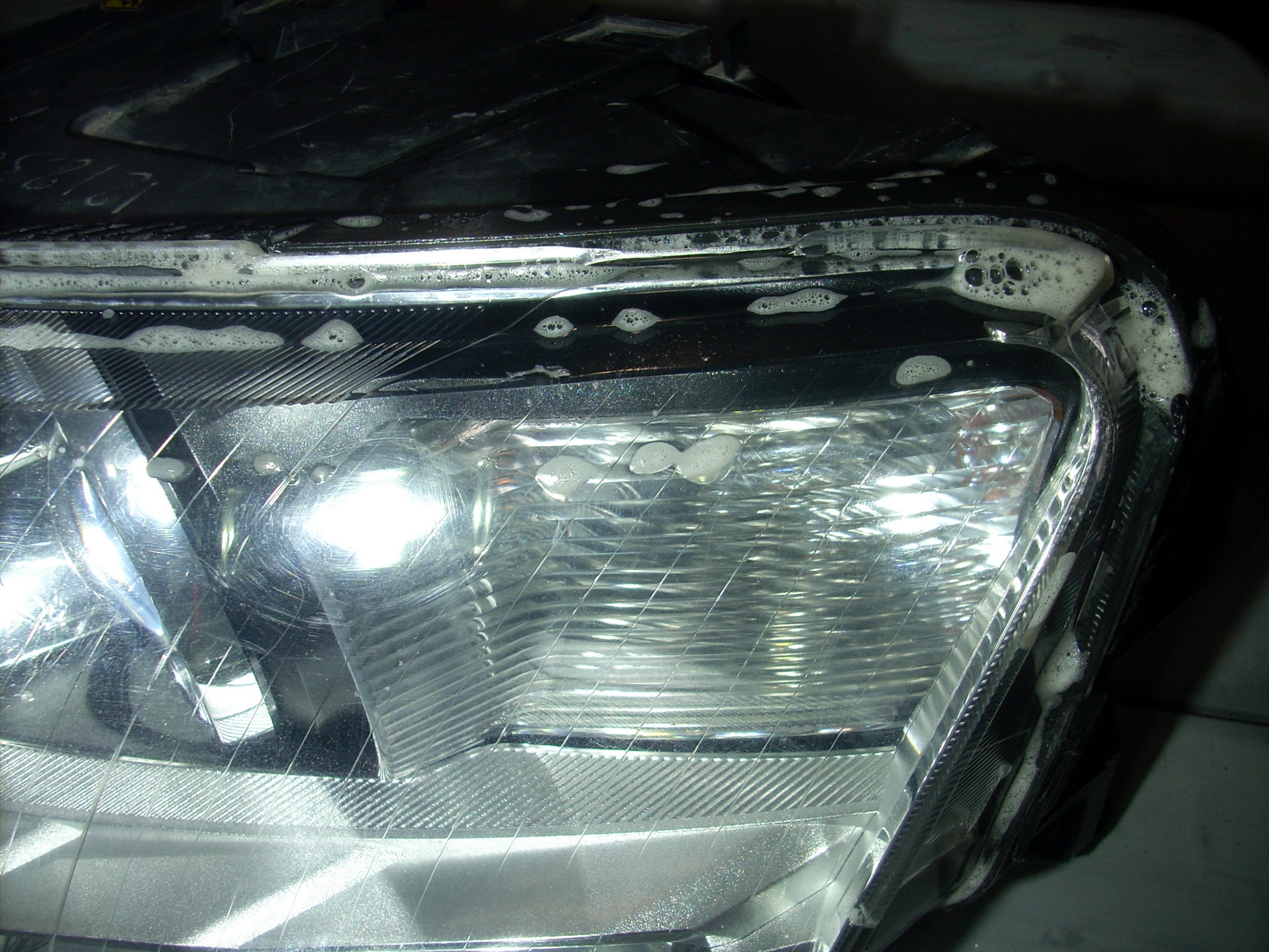

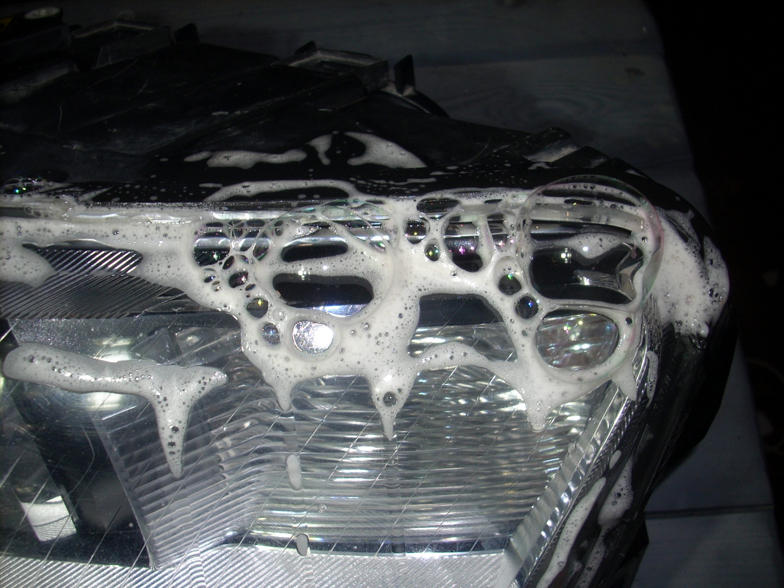

Сегодня очередная А6С6 преподнесла сюрприз. :pardon: Фара приехала с проблемой "постоянное запотевание".
Диагностика выявила нарушение герметичности по всему периметру стекла. Более тщательный осмотр показал , что стекло уже снималось ранее :shock2: , но чтобы это понять мне пришлось 15 минут по всякому крутить-вертеть фару. Если бы не отблески силикона в нескольких местах , то и не понял бы , почему фара пузырит по всему шву. Стекло было снято настолько аккуратно , вы уж мне поверьте, что захотелось познакомиться с челом , который это сделал. Работа по разборке получила от меня 5 баллов , а вот обратная сборка "кол с минусом". Паз в корпусе не вычищался от старого гермета , просто капнули капельку силикона и размазали так , чтобы его из швов не выдавило. Вот как так-то ?
Давлением от компрессора всего в 0,2 атм. при сдувании пены во время просушки , мыло легко "полезло" через швы внутрь. А теперь представьте мойку с "керхером".
:crazy:
Намылили фару.
А вот и "волшебные" пузыри.
