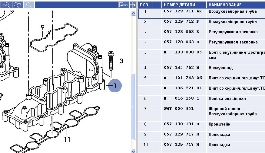

подскажите может кто встречался с данной проблемой, машина едет норм, только периудами загараеться ошибка, двигатель каса 008224 - Intake Manifold Flap Position Sensor (Bank 2) P2020 - 003 - Implausible Signal - MIL ON

По моему пустяки заменить вот эту деталь наверное скорее всего и все будет по фэншую, можно вообще отказаться от этого бреда инженерной мысли как все делают удалить программно как страшный сон их, туда же до кучи сажевый некоторые гурманы эстеты еще и ЕГР предпочитают опустить, ну и как же лошадей не поднять при этом. А еще много народу восстанавливает их не ведитесь лохотрон.

поставить новые внутренности коллектора и новый ремкомплект это более правильный вариант ..... удалить тоже можно , вместе с сажевым и егр, чип это по желанию ..... тяги в коллекторах при програмном отключении должны быть удалены физически .

maxbelu писал(а):а програмно это просто ошибку через ваг или что поумнее программа должна быть
Нет это перепрошивка изменение программы или как хочется так и называйте эбу двигателя, и он просто не будет видеть этих заслонок надо сажевый и его туда же итд итп.
maxbelu писал(а):может посоветуете к кому можно обратиться с этими вопросами
Да не вопрос погодите появятся как словно мух на сладкий стол. :wink:
V999 писал(а):поставить новые внутренности коллектора .
Видал этот привет из кЕтаЯ, напильником подпилить молоточком ударить, на ебэе заказывали лучше бы этого не видел :facepalm: Не дай бог оторвет эту заслонку хоть одну мотор можно точно поменять. Хотя может такой рем комплект попался. Поэтому считаю лучший вариант удалить программно, заслонки две замена этого комплекта с работой будет наверное выше чем перепрошивка.
