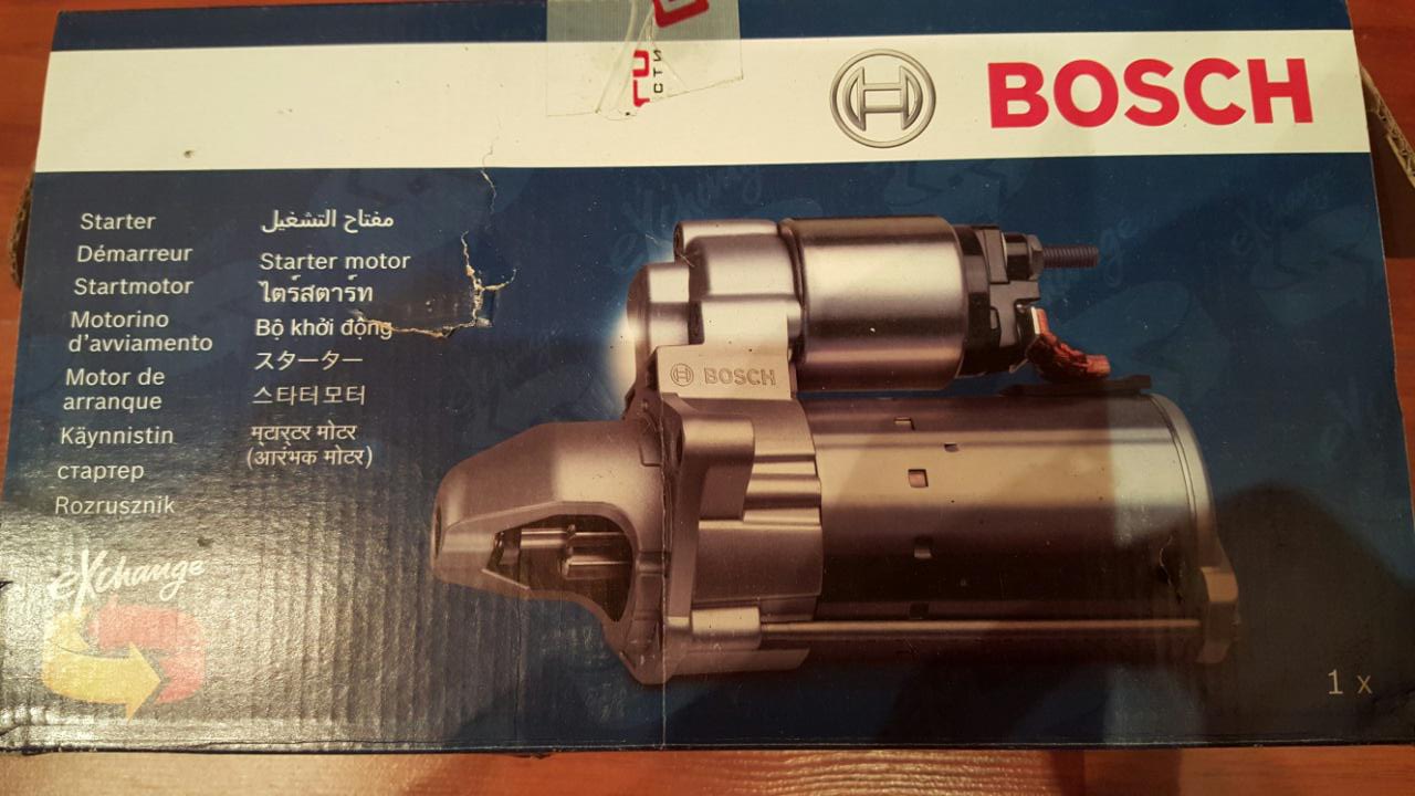

Сообщение hp_unit » 11 фев 2016, 10:01
Сержио писал(а):Стартер?
да именно он
снять его и поставить целая эпопея
взамен оригинального Vag 2квт, был поставлен BOSCH 2.2 квт.
+ к этому были заменены передние стойки стабилизатора и втулки.
заводка на холодную после замены
[video]https://youtu.be/122USEQ4NQ0[/video]
всем спасибо за внимание !
