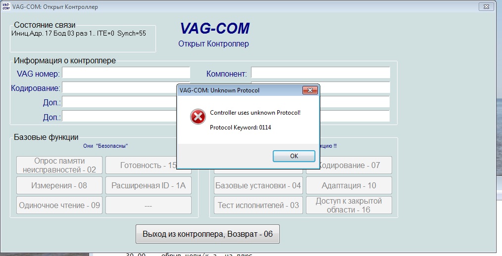

Доброго времени суток! Возникла такая проблема: не читается 17 блок управления (комбинация приборов), хотя пол года назад ещё считывалась, сбрасывались сервисные интервалы. Программа ВАСЯ Диагност 12.12. На других машинах А6 С4 читается. Автомобиль А6 С4 1.9 TDI 1997 г. Помогите кто чем может. Зарание спасибо всем за помощь!!!

ALI1988 писал(а):Источник цитаты Доброго времени суток! Возникла такая проблема: не читается 17 блок управления (комбинация приборов), хотя пол года назад ещё считывалась, сбрасывались сервисные интервалы. Программа ВАСЯ Диагност 12.12. На других машинах А6 С4 читается. Автомобиль А6 С4 1.9 TDI 1997 г. Помогите кто чем может. Зарание спасибо всем за помощь!!!
Приветствую, решили свою проблему?
У меня не читает и в ошибку валится

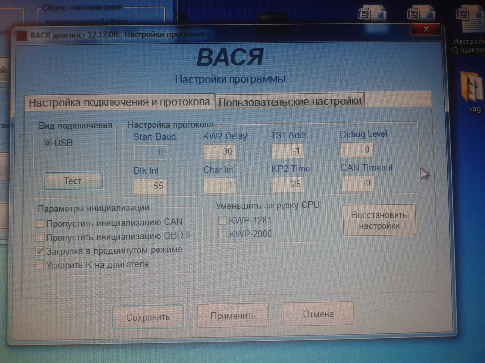

А Вам не сложно скинуть в эту тему скриншот настроек программы?
Для программы "ВАСЯ Диагност 12.12" какой шнурок используете?

выбивало, т к у человека писал ошибку, как будто его вообще нет. Сервис (LN1-2) не мог скинуть, так и ездил 3 месяца, а потом чего-то возился с машиной и компом, надо было клемму с АКБ скинуть, скинул и вуаля, его начало считывать. скинул весь сервис. вот как то так.

ALI1988 писал(а):Источник цитаты Вот, пожалуста
А где покупали шнурок?

шнурок заказывал в минске причем два раза первый был по дешевле синего цвета какой имено непомню им кроме ошибок вобше ничего нельзя было зделать я там и порты и скорости менял не чего не помогала в итоге пазванил на фирму обрисовал проблему и мы договорились я им его выслал обратно даплатил разницу между старым и новым и все заработала. Шнурок опробывал на шаране ,галакси ,А6С5, пассат в4 ,в5,все работает единственное что нечитается реальный пробег ну вроде до 2000- каковата он и не читается и на галакси не смог привязать радио ключ там невидит пачемута тот блок где привязывается радио ключ я думаю наверно это проблема конкреиной машины ну нечего будем разбираться
