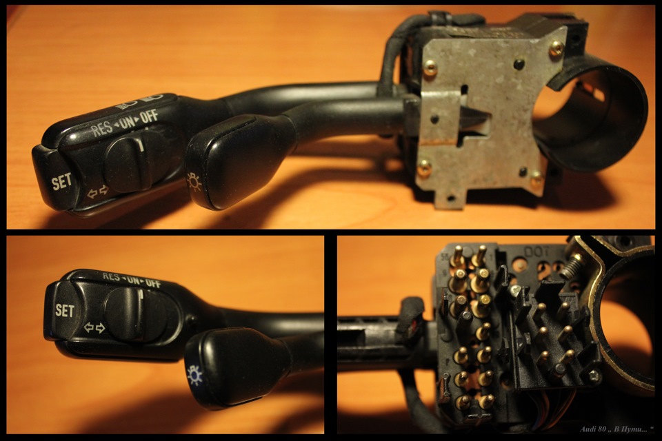

Разобрал я сегодня переключатель , почистил все контакты , а толку ноль , как небыло дальнего так и нет . Подскажите может есть какое реле на дальний или еще в чем проблема ?
Проблема со светом!!!
Сообщение Игорь » 03 фев 2016, 14:16
Аndrey1989, уверены, что всё правильно собрали?
Реле на дальний свет нет.
Аndrey1989 писал(а):Источник цитаты… кстати , моргает только нажимая на дополнительную клавишу а не нажатием на себя
А по-подробнее объясните как это? Про какую дополнительную клавишу идёт речь? Давайте фотографию, посмотрим.
Аndrey1989
Сообщений: 37
Зарегистрирован: 28 янв 2016, 20:52
Авто: Audi 100 C4 2.5 tdi 94 г.в.ААТ
VIN: WAUZZZ4AZRN068172
Имя: Andrey
Откуда: Новополоцк

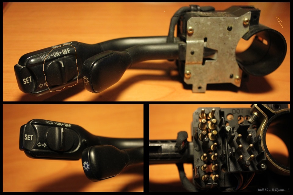

Сообщение Аndrey1989 » 03 фев 2016, 14:21
Отправлено спустя 1 минуту :
вот как здесь , не та которая в торце а та которая передвигается по переключателю
Отправлено спустя 1 минуту 15 секунды:
но вторая стрекоза которая с разборки у меня , она без дополнительных клавиш , на той когда на себя тянешь - дальний загорается
