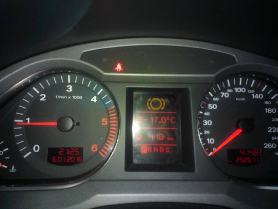

Всех с новым годом владельцы Ауди !!! У меня вопрос , столкнулся с проблемой на компьютер вылетела ошибка что тормозные колодки менять надо , поменял через компьютер все как надо по инструкции , но ошибка не пропадает , передние посмотрел ещё нормальные( задние были стёрты в ноль почти) . Как её убрать не подскажите ?

А мне казалось, что ошибка выскакивает только по передним, датчики только там

Gater писал(а):Источник цитаты А мне казалось, что ошибка выскакивает только по передним, датчики только там
Это на приборной панели, но менял то он компъютером.
Konjak писал(а):Источник цитаты поменял через компьютер все как надо по инструкции , но ошибка не пропадает
Навевает мысль что с задом проблемы, может не забазировался может еще что, ошибки то мы не знаем написано мутно и не понятно все по проблеме.

Konjak писал(а):Источник цитаты передние посмотрел ещё нормальные
хорошо смотрел ?) как выглядит ошибка?)

Сообщение Konjak » 06 янв 2016, 22:55
hp_unit писал(а):Источник цитаты
Konjak писал(а):Источник цитаты Как её убрать не подскажите ?
шнурком, адаптировать колодки задние и стереть ошибку в блоке
Вот фотография
Отправлено спустя 49 секунды:
V999 писал(а):Источник цитаты
Вот фотография

Предположу, как и говорил ранее, что это передние

Gater писал(а):Источник цитаты Предположу, как и говорил ранее, что это передние
:plusviens: Ты прав, Снаружи он смотрел а изнутри их там уже нету нормальная фишка для этих ауди корчвагенов ведер с болтами.
Konjak, Это передние колодки может фишка может провод может и колодка внутренняя износилась скорее всего так и будет. Информационное табло и компъютер знаете разные вещи.

Что сказать, почитайте инструкцию на машину. Много вопросов отпадет. Лежит на русском языке у нас на форуме - лично сам больше 400 страниц отсканировал.
Есть кнопочка "Check" на панели. Так вот она служит для показа краткого описания значка ошибки ;) Гадать не нужно.

Всем большое Спасибо , оказались передние !
