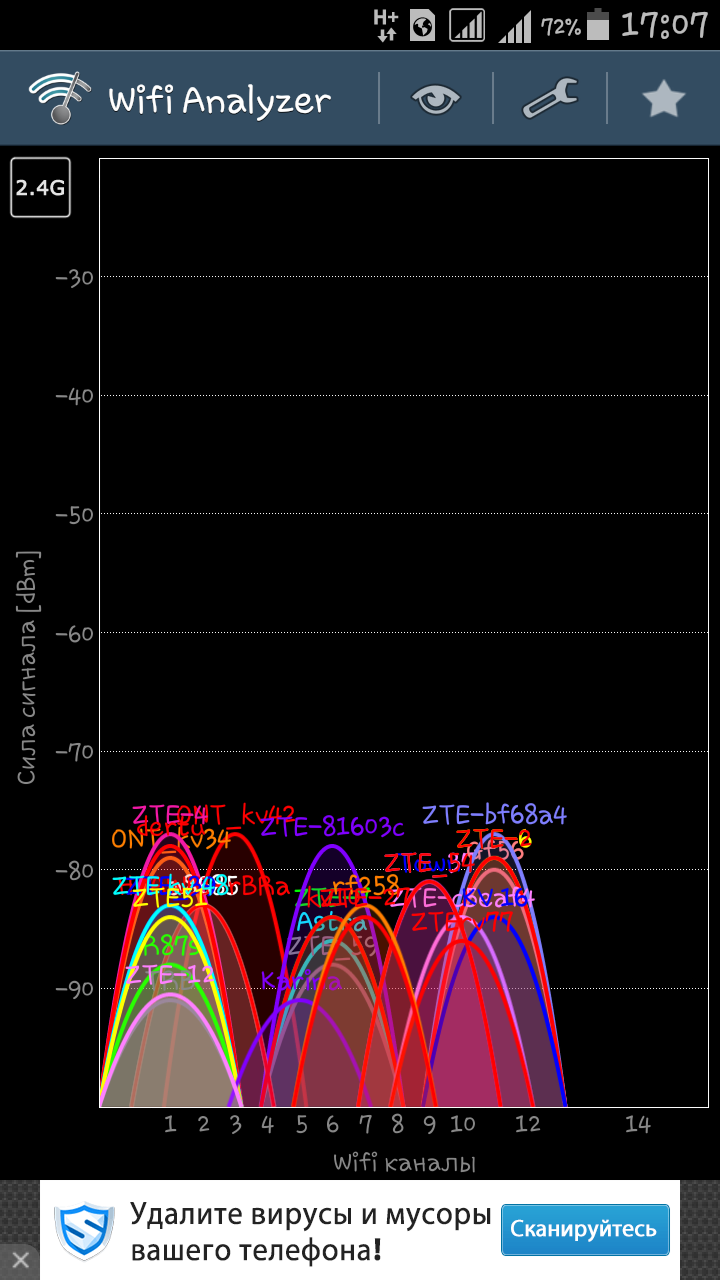

Будет, почему не будет. Но во-первых, репитер в 2 раза снижает скорость ВСЕЙ сети по дому. Потому что передает на той же частоте, что и принимает.
Во-вторых, лишнее звено в цепи надежности не добавляет, особенно та китайщина, которую мы все так любим покупать.
В третьих, в многоквартирных домах эфир выглядит примерно так:
И если разница между своим и чужим сигналом будет хоть на каком-то этапе меньше 6 дб, не поможет никакой репитер.
