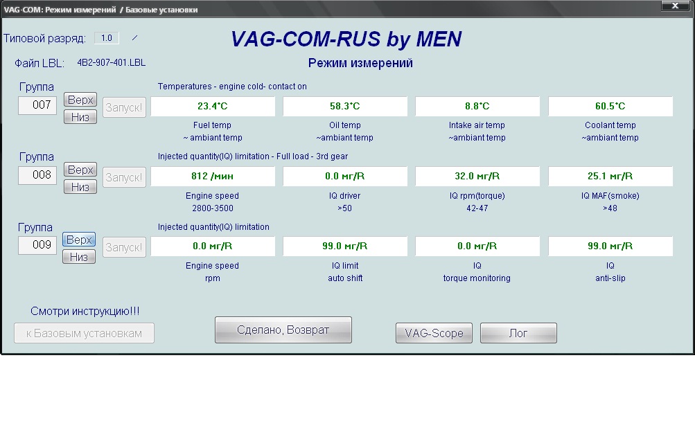

Сообщение тема007 » 31 окт 2015, 21:05

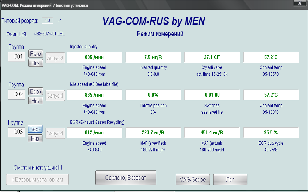

еще раз доброго времени!!!пока расходомер не нашел...заметил такую штуку на холодную...на предпоследнем и последнем скрине показания в норме...а после прогрева ухудшаются...я так понимаю что дело не во впускных каналах(т.к. показания были бы всегда плохие) или я ошибаюсь...может что подскажите???спасибо!!!!)))

[quote="DIA"]И еще из практики когда егр выключен в базе мотор подымает обороты на авто которые без проблем величина воздуха через расходомер достигает 450 и выше. А за это как должно быть понятно отвечает и турбина еще теоретически забиты впускные каналы в гбц ну и расходомер естественно, две величины в моторе не отделимые друг от друга это давление наддува и расход воздуха.
добрый вечер!Снова у DIA прошу помощи...сегодня нашел расходомер (по уверениям владельца рабочий)...и показания в 003 группе базовых при выкл ЕГР стали 430-440, проехал разницы нету...а мой показывал 420....значит дело не в ДМРВ???турба работает...подскажите что еще может быть и куда рыть?????((((((((((((((
и еще такая хр*нь...2-3 дня езжу и мотор работает так ГРОМКО как будто он в салоне рядом со мной....и даже не работает а разрывается уже на 2000 оборотах((((((

тема007 писал(а):Источник цитаты еще раз доброго времени!!!пока расходомер не нашел...заметил такую штуку на холодную...на предпоследнем и последнем скрине показания в норме...а после прогрева ухудшаются...я так понимаю что дело не во впускных каналах(т.к. показания были бы всегда плохие) или я ошибаюсь...может что подскажите???спасибо!!!!)))

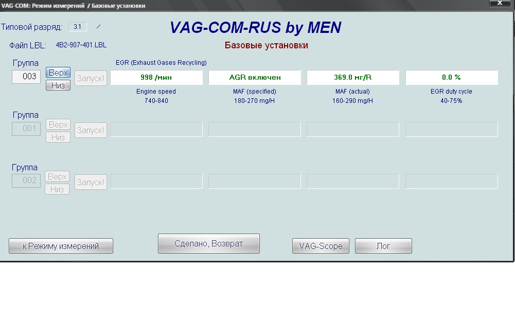

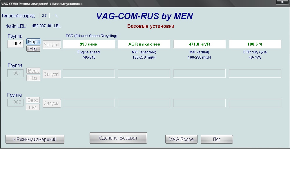

Всем доброго дня! У меня в группе 003 показания воздуха и вовсе более 600 мг/R!!!! В чем может быть причина???

Сообщение тема007 » 13 ноя 2015, 00:22
Всем доброго дня! У меня в группе 003 показания воздуха и вовсе более 600 мг/R!!!! В чем может быть причина???[/quote]
Выше DIA уже мне отвечал на это!если у вас в 003 группе базовых при AGR выкл-600 показывает, то это вроде замечательно))))а так слишком не информативное сообщение))))

Сообщение Hust » 13 ноя 2015, 18:30
+Den+ писал(а):Источник цитаты
Можно плиз больше конкретики! ибо нифига не понятно) если это в 3 группе, но не в базовых, а тупо в измерениях. ТО это не смертельно, но и не есть хорошо! почитайте эту тему, страницы этак с 4ой, тут все по сто раз писалась, что откуда и почему! Что нет вакуума, что не работает ЕГР, что просто надо газануть перед снятием этих показаний, что косяк в расходомере и т.д. Тут гемор ещё тот! Но это всё по сто раз описывалось, если после прочтения появились вопросы, задавайте)

Сообщение +Den+ » 18 ноя 2015, 23:39
Еще вопрос!!! Началась фигня для меня не понятная, во время движения начали плавать обороты в диапазоне между 1800 и 1900 оборотами
Че за гг, куда смотреть, откуда начинать? Перед этим закинул другой расходомер!

Сообщение +Den+ » 22 ноя 2015, 23:47

Сообщение DIA » 23 ноя 2015, 08:35
Это в гидротрансформаторе что то наверное, зайти в коробку и при движении посмотреть обороты входного и выходного вала и проскальзывание сцепления.

Сообщение +Den+ » 25 ноя 2015, 22:48
DIA писал(а):Источник цитаты Это в гидротрансформаторе что то наверное, зайти в коробку и при движении посмотреть обороты входного и выходного вала и проскальзывание сцепления.
Да уж и не знаю, диагностику сделали, ошибка по расходомеру! Скинули ошибку, поехала нормально, проездил два дня, началась та же хрень, закинул старый расходомер, едет нормально, но тупая ибо у этого расходомера тоже не все айс с мозгами, он показывает температуру входящего воздуха 73 градуса !!!!!!!!!!!!!!!!!!!!!!!!! Решил купить новый расходомер а не мучить машину барахлом с разборок, тем более что по цене почти одно и тоже! Посмотрю что будет, отпишусь.

Сообщение DIA » 26 ноя 2015, 20:35
+Den+ писал(а):Источник цитаты Да уж и не знаю, диагностику сделали, ошибка по расходомеру! Скинули ошибку, поехала нормально, проездил два дня, началась та же хрень, закинул старый расходомер, едет нормально, но тупая ибо у этого расходомера тоже не все айс с мозгами, он показывает температуру входящего воздуха 73 градуса !!!!!!!!!!!!!!!!!!!!!!!!! Решил купить новый расходомер а не мучить машину барахлом с разборок, тем более что по цене почти одно и тоже! Посмотрю что будет, отпишусь.
Хороше давайте вернемся в начало.
+Den+ писал(а):Источник цитаты Еще вопрос!!! Началась фигня для меня не понятная, во время движения начали плавать обороты в диапазоне между 1800 и 1900 оборотами Че за гг, куда смотреть, откуда начинать? Перед этим закинул другой расходомер!
Скорость при этом изменяется? Логично представить если повысились обороты то и скорость должна повысится и наоборот тем более при одинаковом положении педали газа , если скорость не повышается с увеличением оборотов рекомендую почитать http://www.transakpp.ru/uslugi/hydrotr.html и самому подумать куда деваются эти 100 оборотов.

Сообщение +Den+ » 27 ноя 2015, 13:55

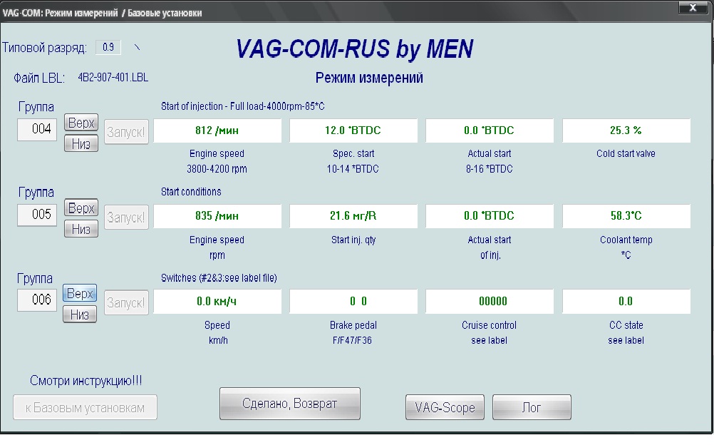

Игорь, начинаю опасаться, что Вы правы!!!! Заменили на новый расходомер, однако траблы вернулись! После сброса ошибки по расходомеру и т.п., машина ехала нормально, но после того как я ее заглушил, она постояла, остыла, затем снова завел и поехал, опять начались проблемы с оборотами, не такие заметные как ранее (возможно, пока), однако они есть. Сегодня проедусь еще разок и посмотрю, изменяется ли скорость при данных колебаниях, после чего отпишусь. Блин, уже предчувствую, что как минимум надо делать компьютерную диагностику коробаса, и это минимум. А, вот еще заметил, после последнего выставления угла впрыска в диапазон 1,8-2,0 он упал на 1,4-1,6, что меня тоже как-то не порадовало(.

Сообщение DIA » 27 ноя 2015, 18:29
+Den+ писал(а):Источник цитаты после последнего выставления угла впрыска в диапазон 1,8-2,0 он упал на 1,4-1,6, что меня тоже как-то не порадовало(.
Даже и не напрягайтесь и не обращайте внимание этих две десятки погоды не делают а вызваны ремни подрастягиваются мотор нагревается геометрические размеры одним словом гуляют. этих 2 десятки поймать это микроны переместить шкив.
+Den+ писал(а):Источник цитаты уже предчувствую, что как минимум надо делать компьютерную диагностику коробаса, и это минимум.
А что её делать, вам надо просто проверить проскальзывание, оно проскальзывало уже возможно давно вы просто внимания на это не обращали а тут расходомер меняли попало во згляд вот оно и начало вас напрягать, ваг ком еcть?

Сообщение +Den+ » 29 ноя 2015, 21:21
Ну вот, благодаря Игорю разобрался в своей авоське! Исключили проблемы с коробасом, определились в проблеме, коей являться расходомер. Кстати, если кто будет брать себе новый расходомер, не делайте так как сделал я, не покупайте всякое авно типа Стэлакса и т.п., лучше заплатить дороже, чем платить дважды! Игорю спасибо огромное, человек знает свое дело!
