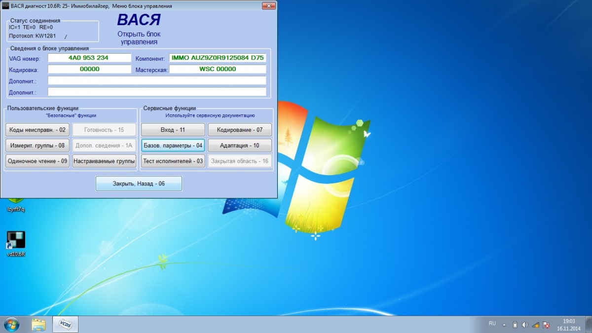

При считывании кабелем, блок находит и ошибок в нем не видит, а ключ обычный: без чипа.
Как тогда он работает и работает ли он вообще? На работе машины этот вопрос не сказывается.
Как это можно трактовать?

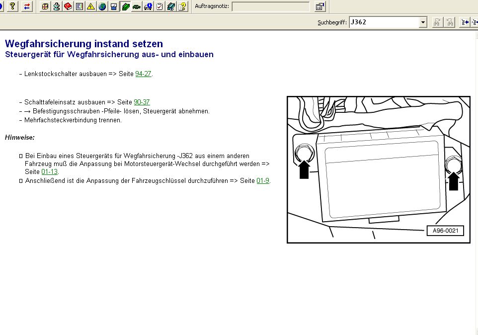

Иммо - белая коробочка с две пачки сигарет размером. Под панелью где-то.
Сообщение DIA » 26 ноя 2014, 08:12
Юра 80 писал(а):Под панелью где-то.
:plusviens: Совершенно верно под приборной панелью, да впринципе все на картинке ясно.

Че вы тут обсасывает на картинке ясно написано Schalttafeleinsatz ausbauen, а для тех кто не в танке новая картинка, и завязывайте тут из пустого в порожнее не превращайте ресурс в желтую прессу или журнал мурзилка.
