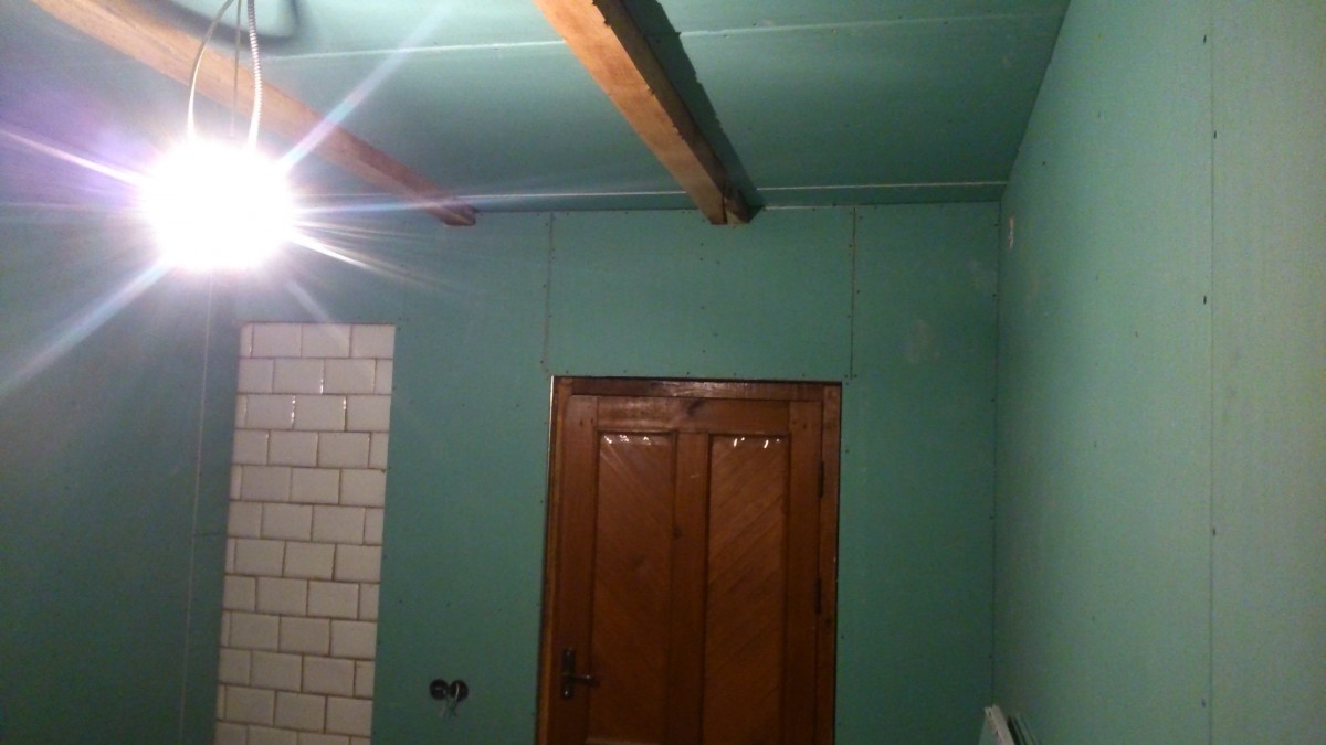

Продуктивно поработав вечером пятницы и субботу, начали появляться очертания более менее чего-то "смотрибельного" . Но обо всем по порядку.
После зашивки потолка, начинаем выставлять каркас по стенам, через 60 см (кратно размеру листа гипсокартона).
Медленно и последовательно обходим все стены, тщательно контролируя уровень и всю вертикальную плоскость. Места возле окна и дверей дополнительно усиляем.
Вся работа по каркасу заняла около 10 часов для 2-х человек. Это самый сложный и ответственный этап. Хочется сново отметить заслуги электронного уровня - без уже него как без рук - устанавливать профиля вдоль красного луча одно удовольствие, ни одного лишнего движения. Для интереса проверили обычным уровнем - результат оказался предсказуемым.
Победив его приступаем к зашивке гипсом.
Гипсокартон применяем стеновой влагостойкий толщиной 12,5 мм.
Я намеренно не "гружу" вас информацией с каким шагом какие элементы каркаса ставятся и как часто прикручиваются саморезы - т.к. считаю кто надо разберется, а всем остальным достаточно общего понятия в "картинках" о последовательности работ.

Результаты работы за воскресенье можно кратко сформулировать как :"блажен кто верует".
За 5 часов удалось завершить всю зашивку стен. Трудоемким оказалось вымерить и вырезать различные отверстия под "блага цивилизации".
Промежуточный результат - получена зеленая комната.
Так как не успели предстоит установить подоконник, сделать откосы и следует "заделать" спец. составом стыки гипсокартона.
В конце "стройки" посчитаем сколько было потрачено времени и в какую стоимость обошлись все материалы. Выводом станет во сколько обошелся 1м2 площади. Оценим потраченное время и попробуем сопоставить с тем, сколько берут за работу "проф. строители " по объявлению.
