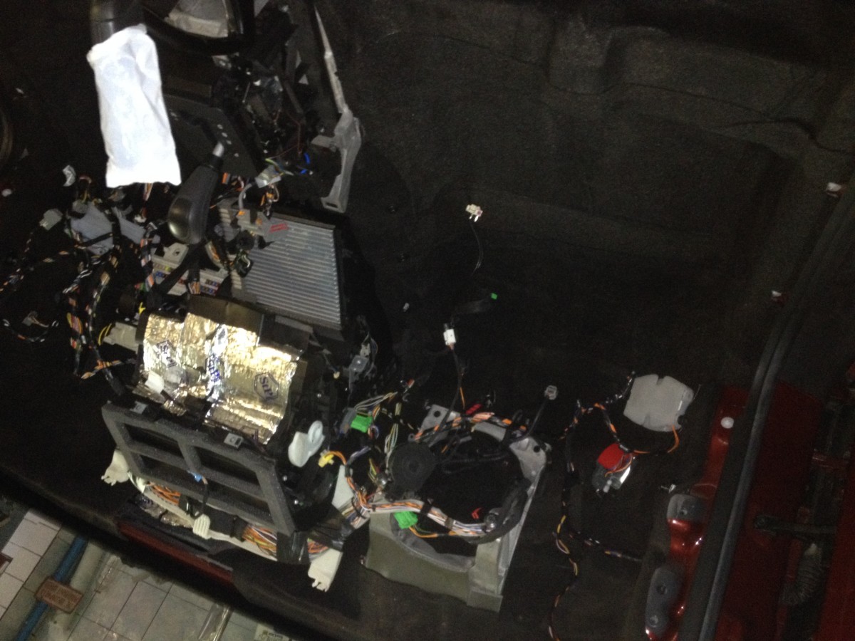

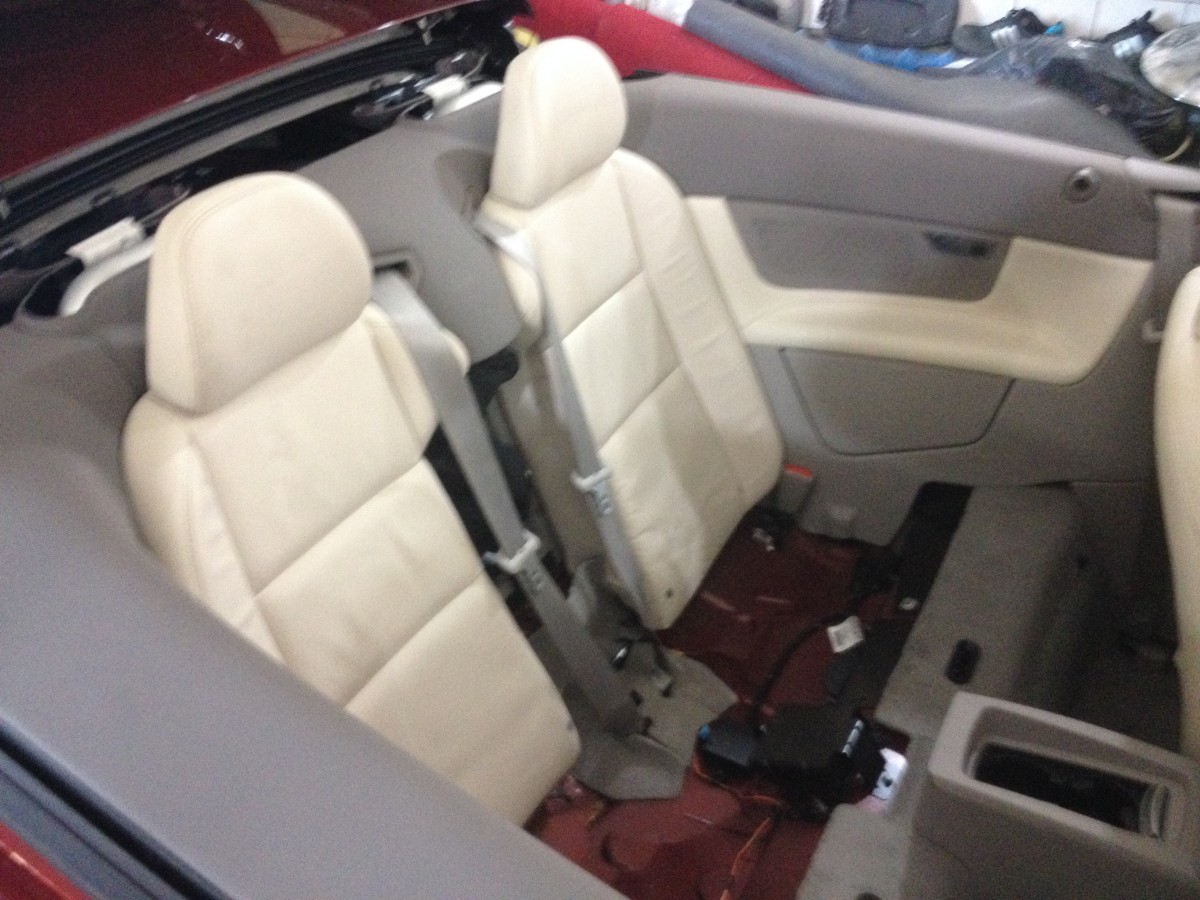

Тут и понеслось, начали разборку.

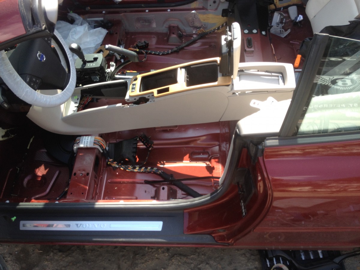

Начали с салона

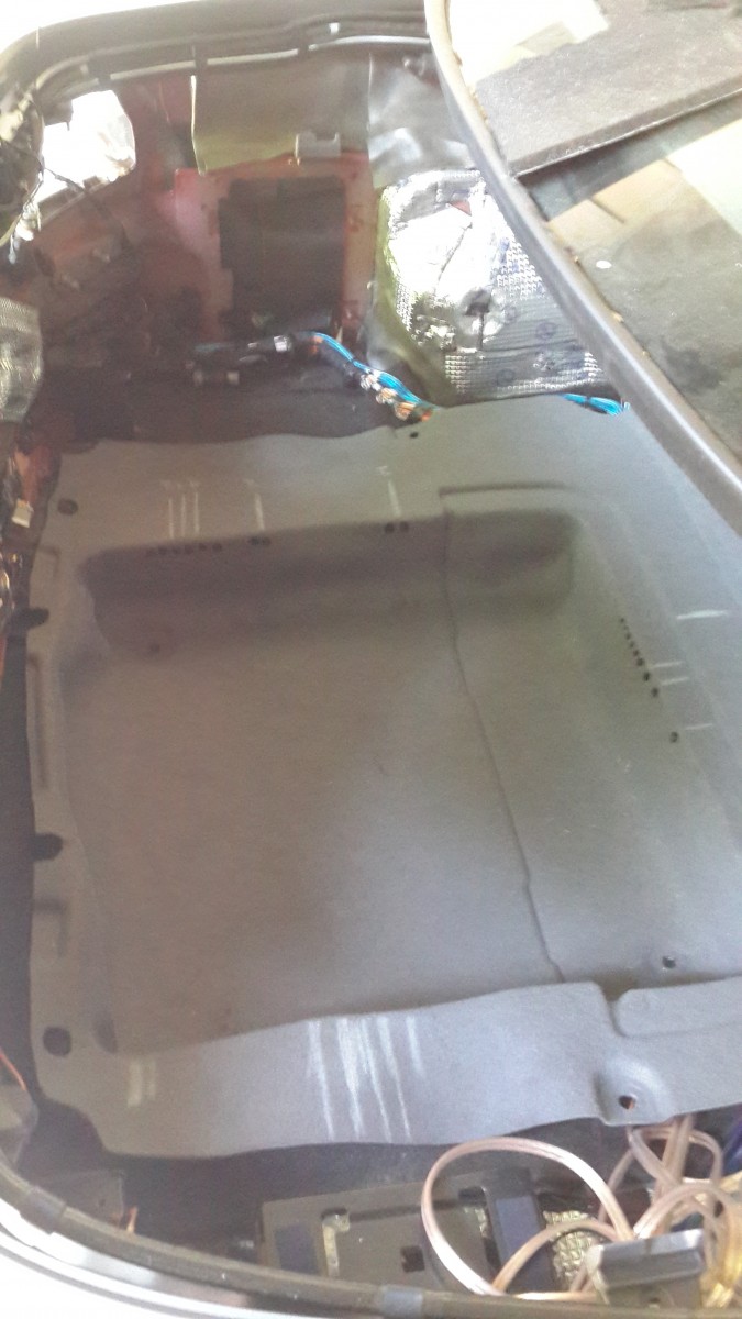

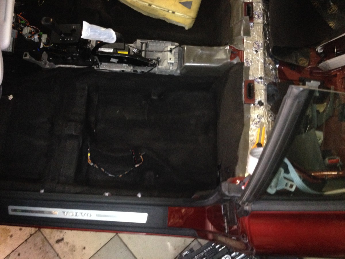

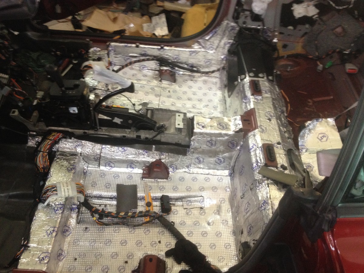

Продолжили шумоизоляцией
Шумим все, кроме крыши, ее оставляем на следующий этап из за сложности механизма крыши.
Полости заливаем мовилью.

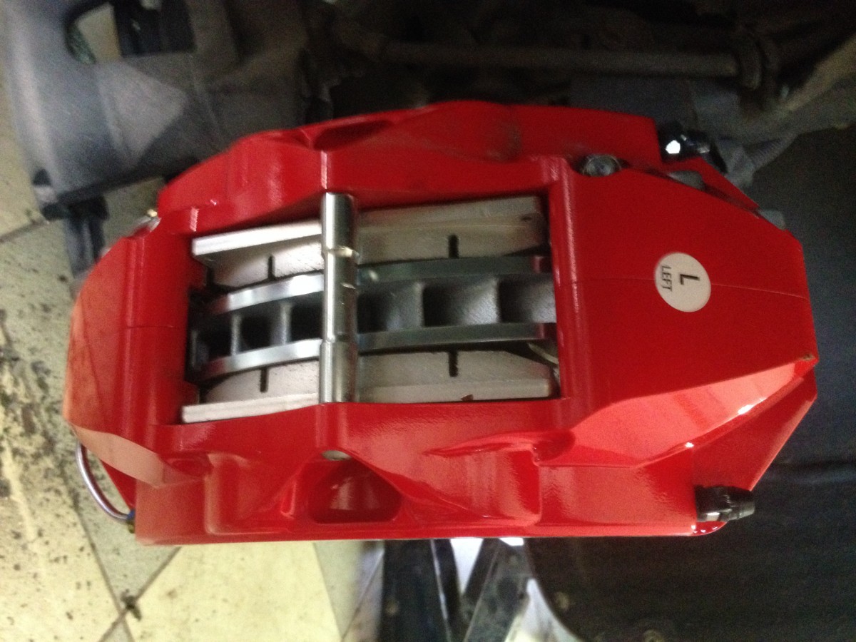

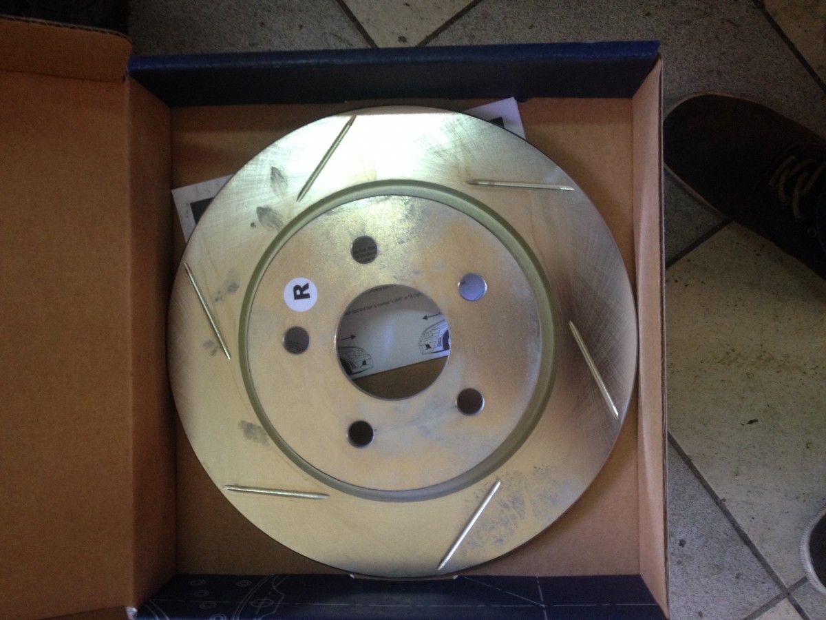

Штатная тормозная система оказалась совсем малоэффективна, решено заменить шланги, диски, колодки, суппорта, заодно и облегчить неподресоренную массу авто
Также заменили стандартную тормозную жидкость на высокотемпературную
Делаем примерку колес на авто
И тут стопор, суппорт срывает балансировочные грузчики с диска, и это несмотря на заверения производителя тормозной системы по поводу соответствия к колесным дискам. До этого был вопрос, монтаж усовершенствованной тормозной системы без замены штатных колесных дисков, т.к. необходимо оставить прежнюю комфортность авто. Рассматривая этот нюанс приходим к варианту выноса наружу колесных дисков с помощью проставок и замены шпилек на удлиненные, но при примерке понимаем что расстояние между суппортом и диском все равно совсем минимальное остается, да и ширина колесной базы увеличивается, а этого не хочется. Откладываем простаки и шпильки в сторону. Принято решение заменить диски, хорошо что мы сегодня живем в 21 веке и все можно изготовить. Решение - заказ индивидуальных дисков на заводе с разработкой проекта под установленные суппорта без изменения ширины колесной базы авто (об этом чуть позже).

задние тоже заменили (на фото есть задние диски) - все по rotora, включая усиленные шланги и жидкость RBF 660
Фото с установленными дисками обманчиво - передние составные, а задние нет, для эстетики задние диски были выкрашены в черный цвет (а после краска с места прилегания колодок была удалена).
Ну а если тебя Сережа смущает цвет диска, то вот на другой авто еще диски были приобретены и цвет не изменится (ты же вроде в теме дисков :hi: )

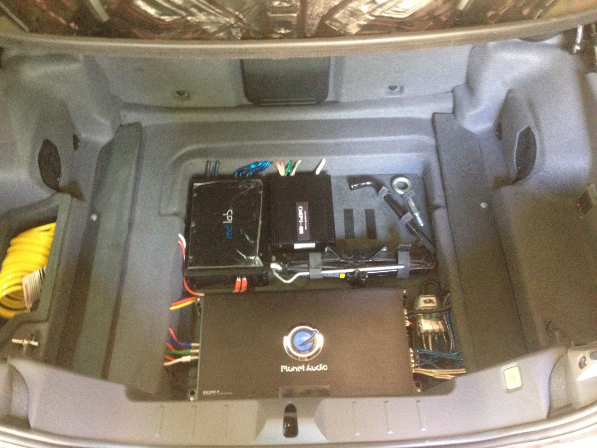

Продолжим подготовкой к монтажу акустики, проводки и усилителей
В связи с типом кузова авто, акустическую систему решено смонтировать невысокой ценовой категории, кабриолет всеже и на хайэнд он не тянет.
Комплектация: фронт - трехполоска, центр - две полосы, тыл - две полосы и сабвуфер

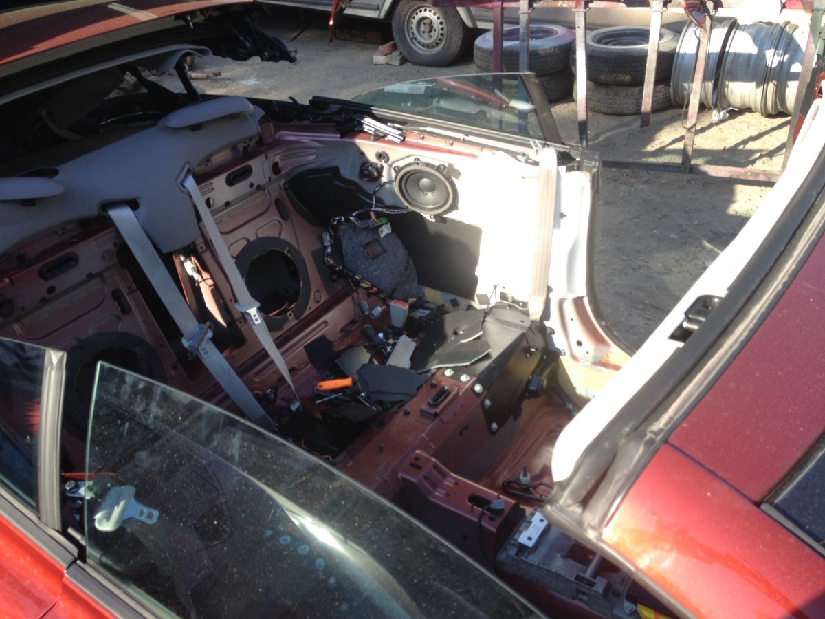

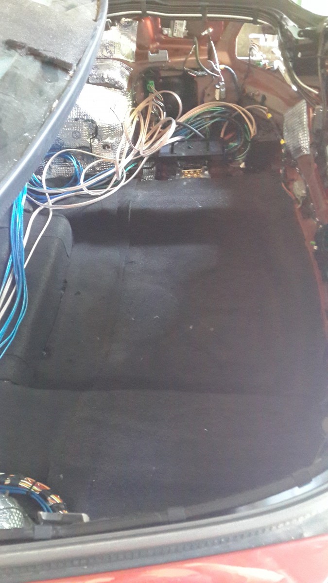

Под сабвуфер при разборке обнаружились штатные отверстия, они то и подвергли на создание небольших коробов, итого 2 саба в задней спинке.

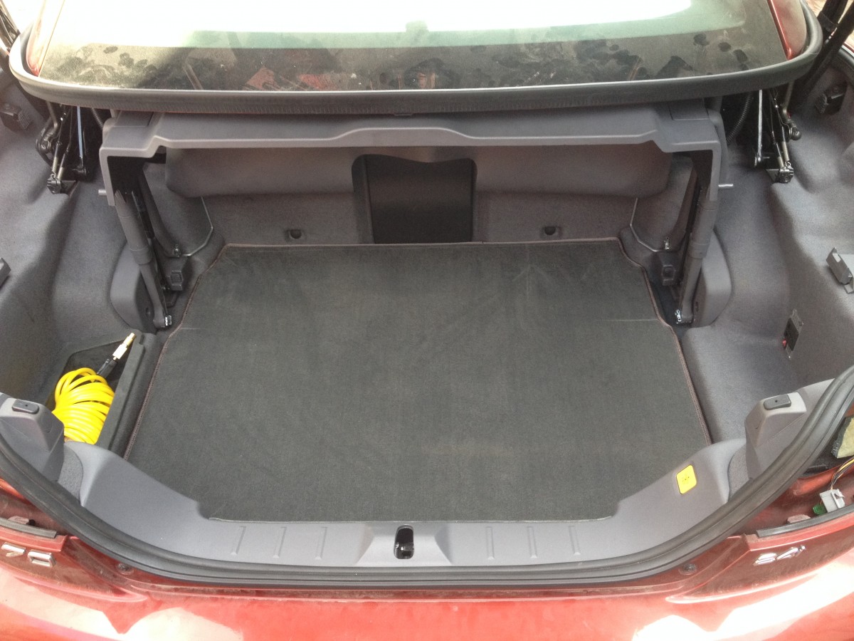

Подготавливаемся к монтажу усилителей для акустической системы, опять ограничивает тип кузова, приходится отказаться от запасного колеса для сохранения места под багаж
Готовим подиум под усилители и ключи для монтажа колес
Примеряем расположение всех элементов
Доукомплектовываем еще немного, компрессор для подкачки колес (запасное колесо то убрали), спецсигналы и стробоскопы
Заменяем АКБ и монтируем вывод и кнопку включения компрессора подкачки

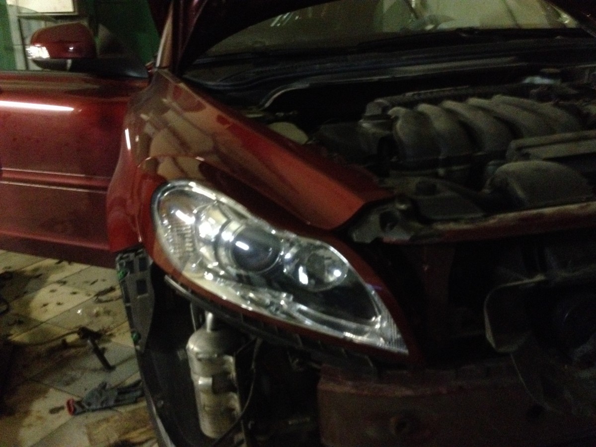

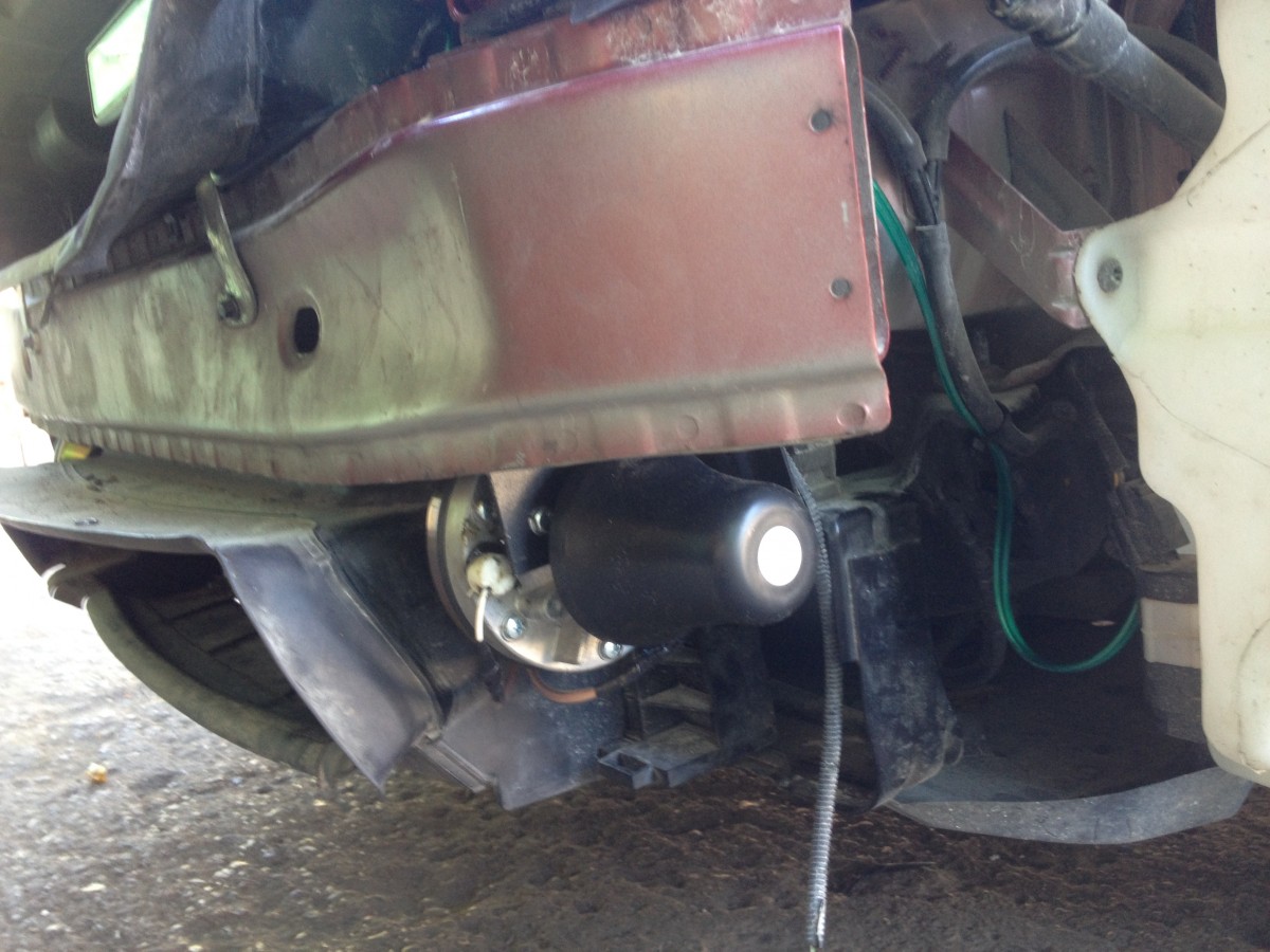

Придаем более агрессивный вид передней оптике, покраской в цвет авто, задние фонари не остались без изменений, они также покрыты лаком с оттенком в цвет кузова, что придает приятный отлив на солнце и не затемняет фонари для безопасности

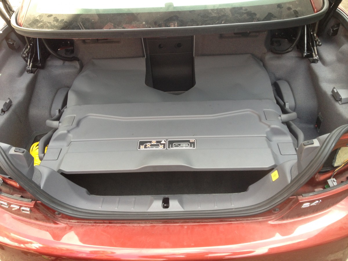

Начинаем сборку багажника
Немного изменили структуру акустической системы и добавили инвертер 220В
добавляем чехол и карман для шланга подкачки колес
собираем и проверяем
