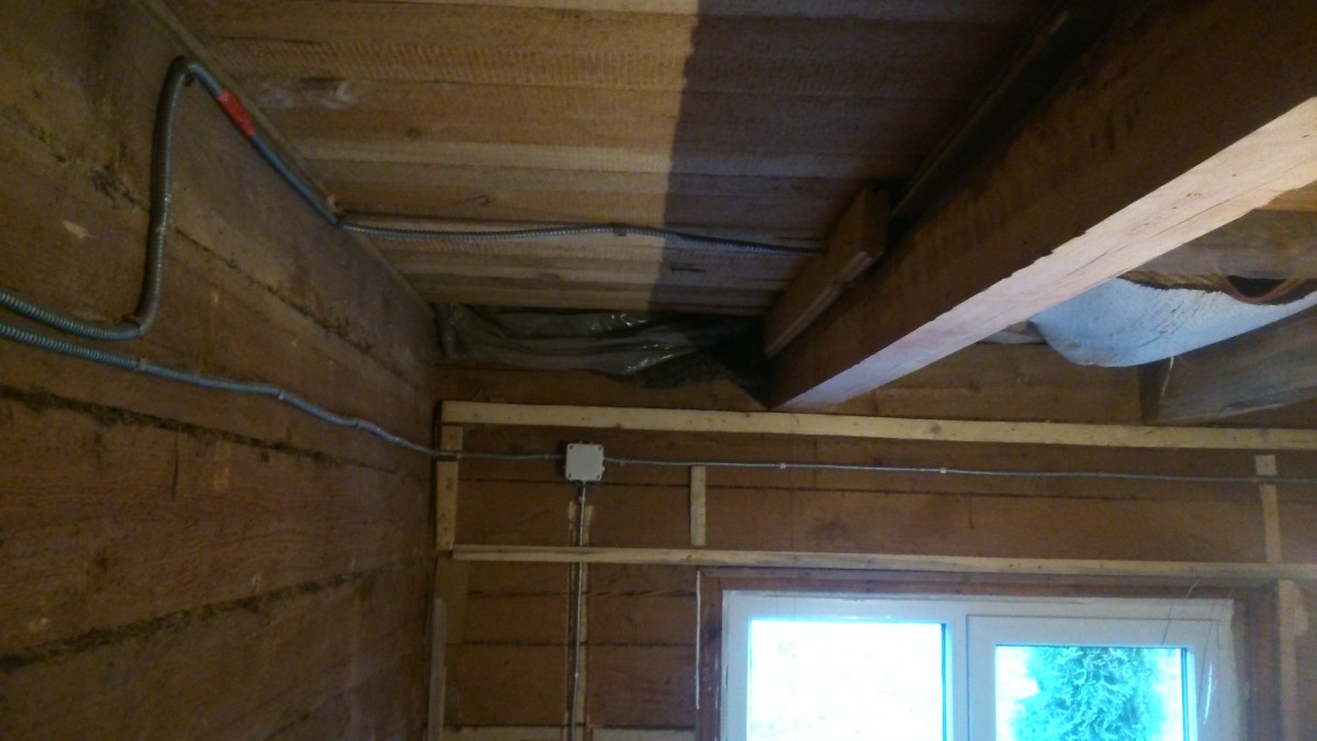

В чем состоит идея. Многие деревенские жители, в стремлении получить городские плоские потолки зашивают балки перекрытия. Впрочем типовые узлы перекрытий так же это подразумевают, у нас так же это было исполнено:
Однако с какой скоростью деревенские хотят походить на городских (с их плоскими потолками), с такой же скоростью городские в своих загородных домиках хотят натуральности и приближенности к естественности (натурализму) и уйти от плоских потолков.
Суть идеи состояла в следующем.

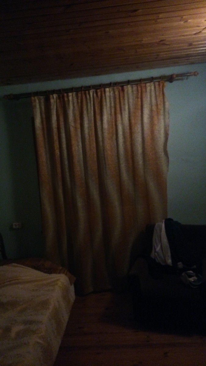

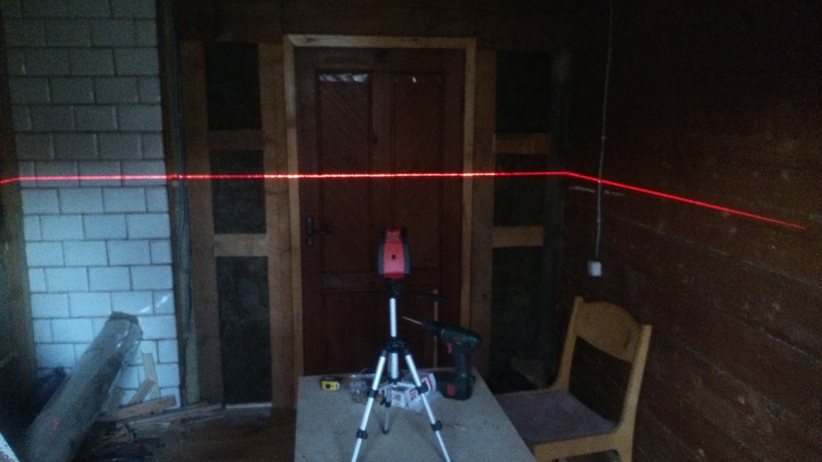

По факту мы имели подшитый вагонкой потолок, высотой 2,5 метра, поверх которого была уложена рулонная теплоизоляция толщиной 50мм. Т.к. данное помещение отапливается и проживание в нем происходит с ранней весны по глубокую осень, для сохранения тепла необходимо было более основательно утеплить. Основываясь на модных идеях, мы решили поднять потолки, утеплить, а деревянные балки перекрытия выделить.
1. Сами балки отстругали электрорубанком:

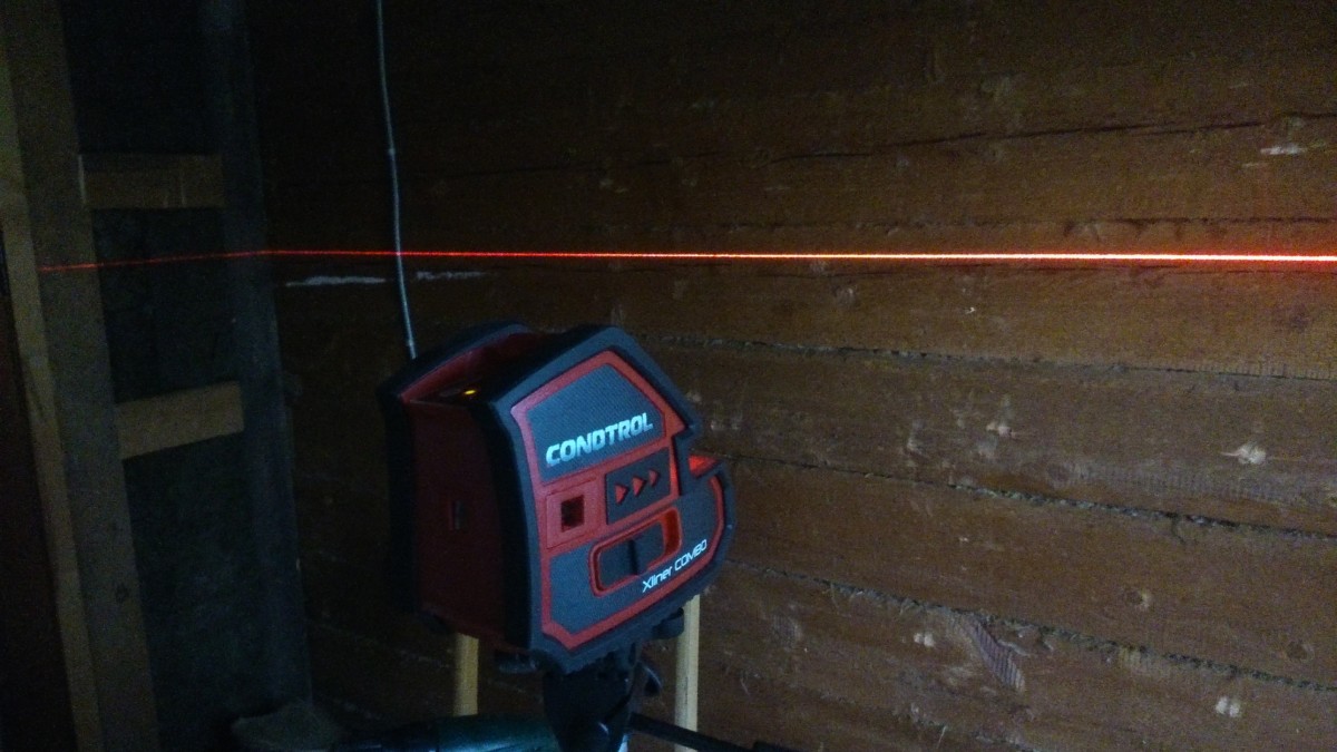

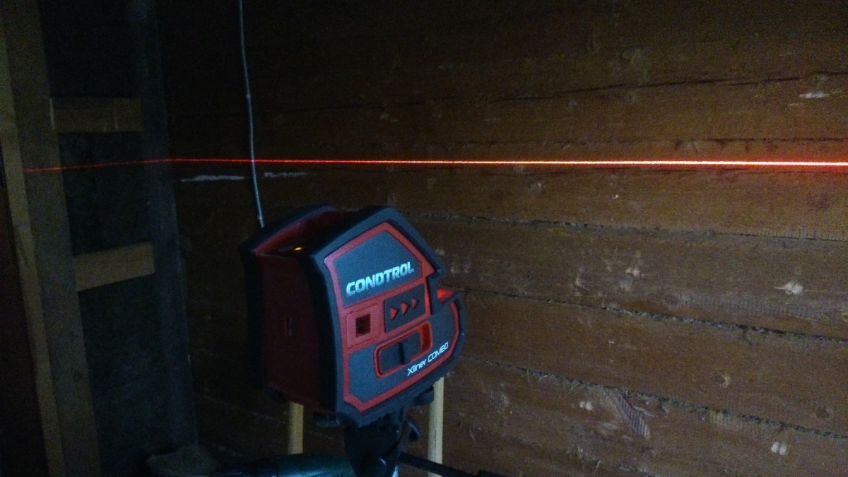

2.Затем в бой вступает "спец. инструмент" - электронный нивелир:
По середине высоты стены по лучу в углах комнаты мы карандашом ставим метки. От этих меток замеряем расстояние до пола. Если во всех углах вашей комнаты они одинаковое поздравляю - в вашем помещении пол выполнен ровно. В нашем случае одна сторона комнаты оказалась завалена. Это нужно чтоб понимать будет ли ваш будущий потолок во всей комнате параллелен плоскости пола.
Аналогичным способом от этих меток поднимается верх и ставим в углах метки - это будующая плоскость нашего потолка.

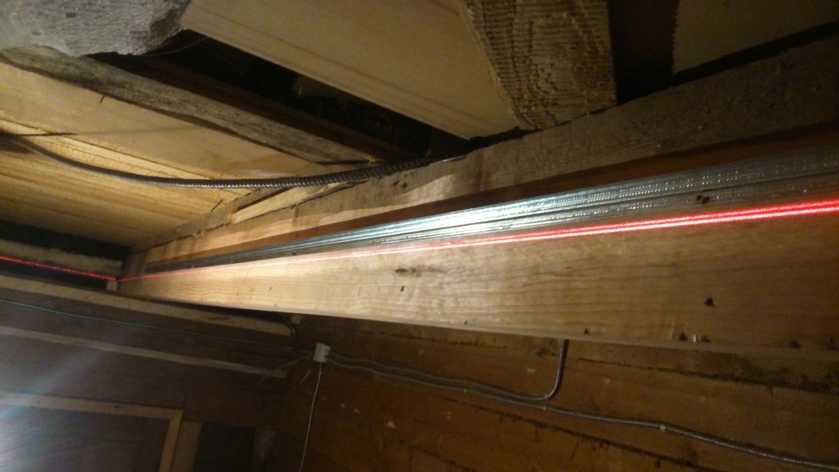

Затем начинается еще интересней. Поднимаем электронный нивелир в плоскость нашего будущего потолка (он держится на спец. креплении идущего в комплекте) и вдоль его лучей крепим первую направляющую - так называемый UD профиль.
Обратите внимание, ни какого ручного уровня и ни каких линий на балке !!!! Как только вы заходите на луч он искажается и сразу понятно, что что-то не так - в общем криво прикрутить практически невозможно даже в условиях слабой освещенности.

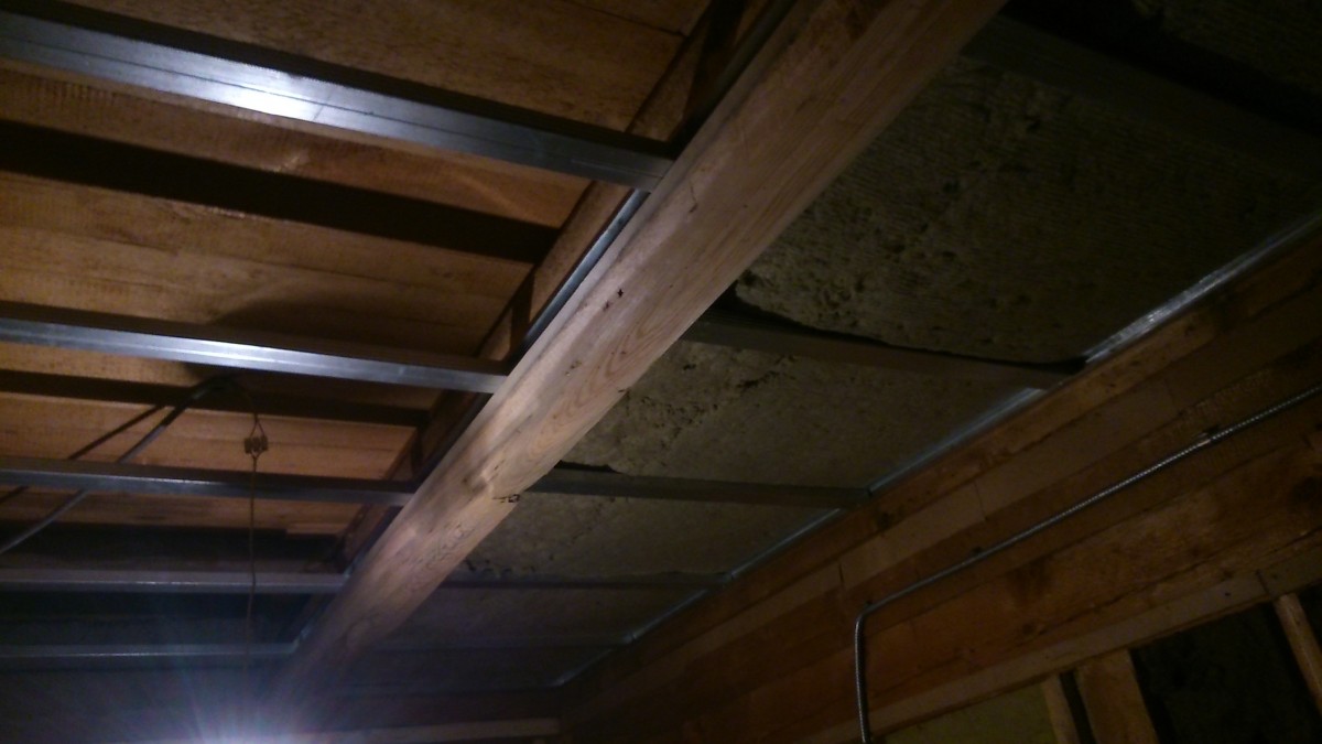

3. Дальше проще. Обойдя таким образом этим профилем по всему периметру, получаем плоскость. Затем с шагом 60 см. вставляем в профиль UD профиль СD/ (шаг обусловлен размером утеплителя и размером гипсокартона) Затем все это дело утепляем каменной ватой толщиной 100мм. От пароизоляции отказались (хоть по азбуке положена).
В результате получаем следующую конструкцию:

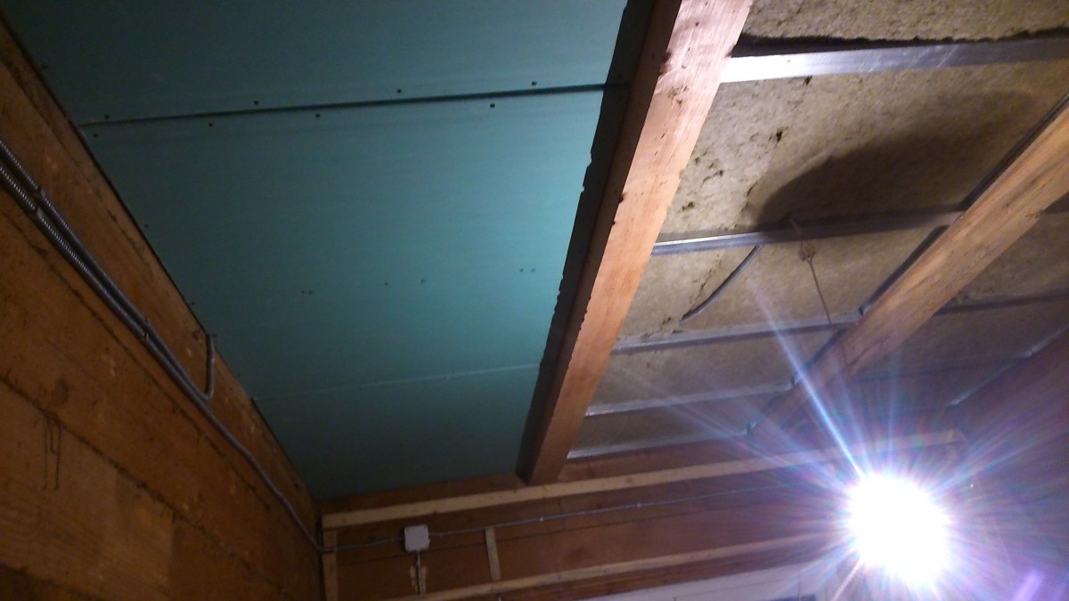

Затем все это зашиваем гипсокартонными листами.
Работа на такой площади (около 10м2) занимает около 3 часов (устройство каркаса, утепление и зашивка ГКЛ) силами 2-х человек.
