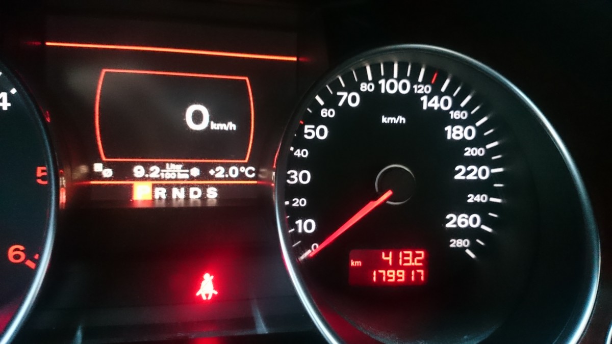

Сообщение /loXmaTblй » 09 окт 2015, 06:36
zakupka, пишут, что такое выскакивает когда отвязывается ключ от машины.
