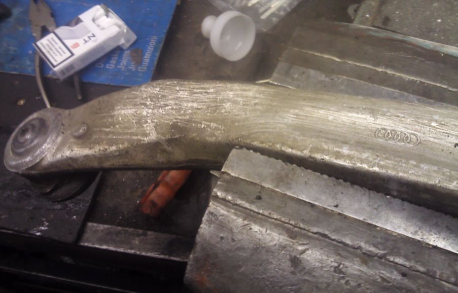

Где можно восстановить рычаги подвески недорого и качественно?
DIA писал(а):
Nik_it_ON писал(а):А может кто-нибудь пробовал восстанавливать рычаги? Мне вчера рассказали что это в сумме стоит 200-300 тыс руб и дают гарантию около 30,000 км.
Наконец нашел, любителям востановить подвеску посвящается, от себя добавлю любое краилово приводит к попадалову а иногда к очень даже не хилому, крыло и само авто по этическим соображениям не фоткал, его нах оторвало просто :yahoo: Хороше все живые и никого не убили, правда штаны менять всем пришлось наверное :hahaha: Да к этому надо добавить еще внутренний трипод нах, подшипники с него 3 штуки искали всем колхозом :hi:
Да и геленг вал нах туда же :rofl:
DIA писал(а):Эти пальцы шаровые что заливают хрен его знает какой херней невозможно крутануть, а приспособы для этого не детские у меня один молоток с красной ручкой чего стоит Одним словом фуфел.
Последний раз редактировалось Игорь 17 янв 2014, 09:55, всего редактировалось 4 раз.
Причина: Добавлены фотографии последствий экономии в виде восстановления рычагов подвески.

может кому-то будет полезно:
восстановил себе нижние аллюминиевые рычаги подвески ... результат --- выходили меньше месяца...несмотря на то, что пообещали 70000 км пробега и 5 лет гарантии на сайлент-блоки. Больше связываться не стал...даже если бы переделали, я практически уверен, что хватило бы ровно на столько же. И это все при том, что цена соизмерима с покупкой нормальных новых рычагов!!!... еще и восстановили не под тот палец сразу...потом гонялся за "восстановителями" 3 месяца... :evil:
по цене было как-то так:
28$ - шаровая
15-17$ -- за сайлент.
в среднем рычаг - 45-50$ :shock2:
Для себя решил -- лучше покупка новых! 8-)
З.Ы. скупой платит дважды!...проверено лично!!! :pardon:

Как сказал DIA,кроилово приводит к попадалову,спорить не стану,однако и полностью не соглашусь-насчет рычагов,так важна технология восстановления.По технологии вместе с наполнителем замене подлежит и ШАРОВЫЙ ПАЛЕЦ,так как не изнашивается корпус(собственно рычаг) и то,до первого нормального ухаба.НО,где же его брать этот самый новый палец,многие конторы точат сами(убийцы блин),один такой палец обломало на ходу у друга на сотке.Некоторые оставляют старые пальцы,заливая полимерами и вставляя сухари,но это далеко не панацея...
