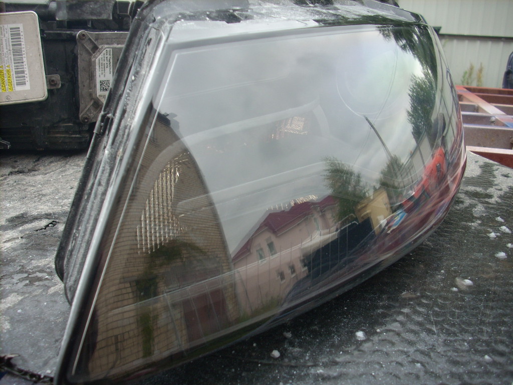

Сегодня очередная клубная Ауди прошла курс косметического визажа после умышленного акта вандализма.
Стёкла фар этой модели Ауди особенно жёсткие, было " убито" наждачки , которой хватило бы на 10 обычных фар. Я никогда не видел , чтобы на качественной наждачке зерно слетало за 1 минуту. Ну и само собой, устранённые методом спиливания царапины никогда больше не проявятся, потому что они реально удалены , а не затёрты воском. Результат порадовал и меня и хозяина. :smile:
Практически зеркальный блеск после 4 часов без перекуров.
Даже намёков не осталось от того , что какой-то гад заточкой порвал стекло.
По отражению в стекле некоторые аудиводы могут угадать кому принадлежат эти фары.
Вот так выглядят стёкла после 180 наждачки и спиливания 0,5 мм пластика.
Такие глубокие царапины надо ещё суметь оставить. В обычных полировочных мастерских за такие фары никто не возьмётся за адекватные деньги, да и просто не возьмутся -гемооооооорой.
Кроме глубоких , оставленных с особой заботой царапин , всё стекло фары посечено камнями и песком. Некоторые краторы достигают 1 мм глубины.
