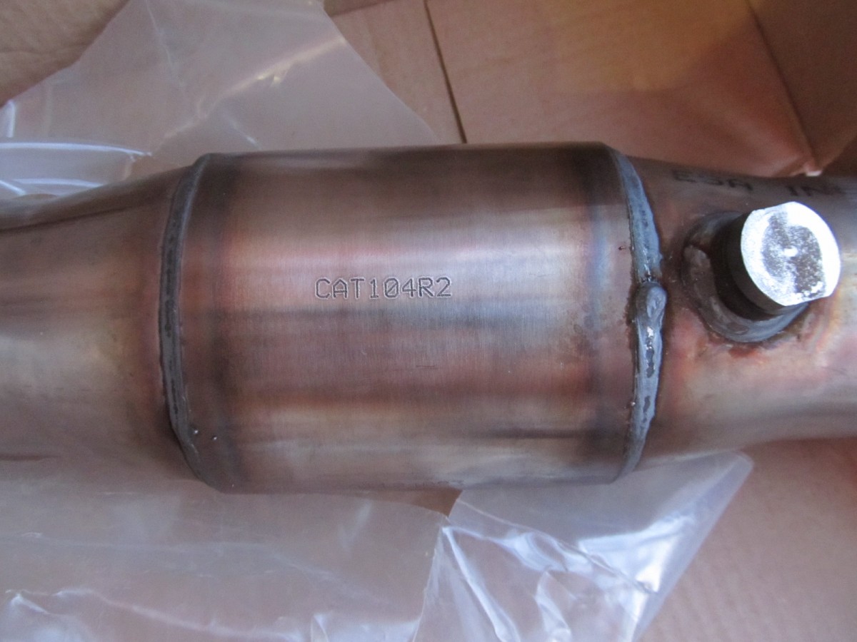

DeOK писал(а):Вот и меня с декабря началось....ошибка 16805 - катализатор, ряд 1: снижение эффективности, снимаю ошибку, дней 7-10 езжу потом опять загорается чек. Я так понял что основные решения проблемы состоят в 3 вариантах:(если не прав поправьте)
1. Вырезать кат и поставить пламегаситель
2. Прошивку сделать без снятия ката, чтобы обмануть
3. Заменить на б/у кат
Склоняюсь к 3 варианту, кто что скажет?, кат собираюсь брать у знакомых барыг, которые распилы тягают, пробеги там небольшие. И второй вопрос сколько цена вопроса б/у ката? на рынках и т.д.
Заправляюсь на белнефтехиме 95-ым. Значит вынесли заключение: забить на все это и также продожать ездить или программным путем отключения лямдов и забыть о проблеме. Склоняюсь ко второму. В Витебске за это лупять от 200 до 300 уев. Говорят в Минске намного дешевле. Может кто подкинит адресок, кто в Минске прошивает.
