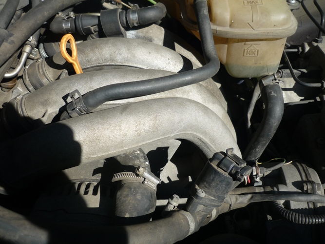

Добрый день! Данная ссылка что-то не открывается... Вопрос: двигатель ADR, обратил внимание, что не работает привод изменения длины впускного коллектора. Проверил диафрагму: снял вакуумный шланг (от коллектора к мембране), втянул воздух и закрыл шланг, рычажок повернулся и не двигается (минута), т.е. так понимаю диафрагма держит. При подаче напряжения на реле оно щелкает, в зависимости от того, подано напряжение или нет реле также воздух пропускает либо нет. При резком нажатии на газ рычажок двигается, но если плавно поднимать обороты (с 860 до 5000), то ничего не происходит. Каков вообще принцип работы данного узла? Понятно, что он меняет длину впуска в коллекторе, но с каких оборотов должен срабатывать? Свидетельствует описанное выше о том, что данный механизм работает не корректно и в если так, то в чем причина, Спасибо.

Здесь глава про ADR
http://vwts.ru/vw_doc2/passat_1997.pdf
