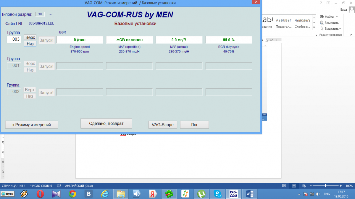

На днях стала плохо разгоняться машина, проявляется это в том что до 2000 обор. давишь педаль в пол а она медлено разгоняется.
Просконировал шнурком и вот что обнаружил: в базовых установках нечитаются группы кроме 3 и 4 группы.
А вообще по ошибкам у меня только одна и то она уже давно висит и было все гуд.
Нечитаются базовые установки

Dim4ela,
Ты что издеваешься? Можно подумать ты помнил, что забыл то можешь хоть сказать, тебе ясно написали.
А зачем они базовые другие их просто физически нет, понимаешь
Добавлено спустя 5 минут 53 секунды:
Забыл еще и 0 НУЛЕВАЯ!!!
DIA писал(а): в базовых у тебя доступна 3. 4.и 11 группа.
Dim4ela писал(а):а как остальные прочесть

вот сделал скрин так у меня с углом все норм вроде как но пишет то поздно то рано

мне надо считать группы:
001 впрыскиваемое количество
002 обороты холостого хода
003 система егр
итд.
ка я понимаю чтоб это сделать нужно зайти выбор контролера-двигатель-базовые установки ??????????
Добавлено спустя 4 минуты 6 секунд:
все я понял ивеняйте УДАЛИТЕ эту тему)))))
нужно зайти просто в" измерения"
003 система егр
итд.

Dim4ela писал(а):УДАЛИТЕ эту тему)))))
Да не не стоит да и вопросов наверное будет еще. хоть одна тема толковая на форуме появилась за последние пол года. а то все купи продай в магаз за хлебом мусор викинуть и разная чушь не относящаяся к авто на авто форуме.
Добавлено спустя 14 минут 56 секунд:
Dim4ela писал(а):нужно зайти просто в" измерения"
система егр очень хороше тестится в базовых 3, как и турбину посмотреть как шток ходит это 11. по 10 сеунд включено выкл.Хозяин гатово! что сделали? нет сломали.
