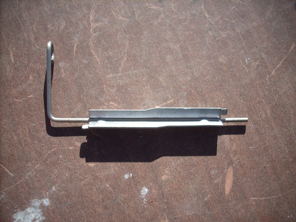

Сергей73 писал(а):Диаметр посадочного отверстия меньше? Да и на кромке выступы, а должны быть углубления.
Всё сдаюсь. Реальный косяк именно выступы и обуженный диаметр посадочного центрального отверстия , из-за чего лампочка полностью не садится в посадку и качается вверх-вниз. И поэтому "регулировка" всё время "убегает" на ямках, а света то много , то мало на дороге.
