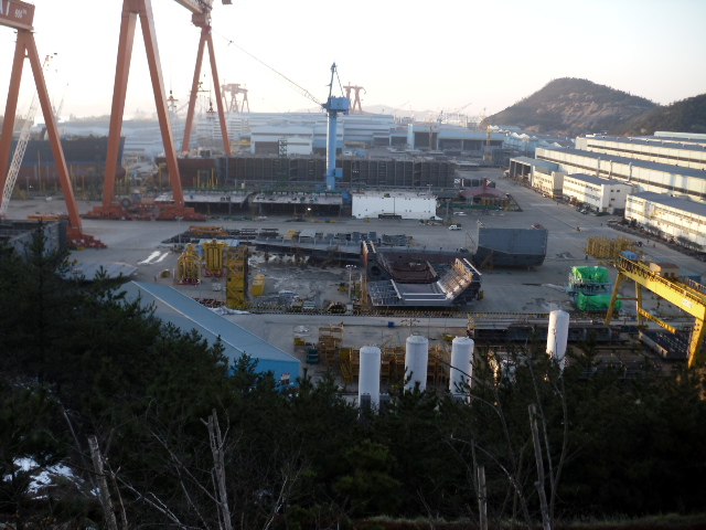

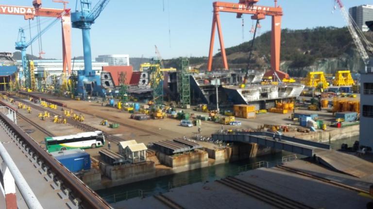

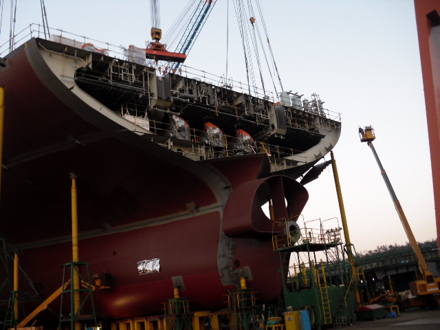

Очередной опус с места событий. В прошлом году поступило предложение поработать над приёмкой нового судна. Отказываться от такого опыта нелогично, и не потому что вроде как и всеновое - радоваться должен, что в корне совершенно не верно, а потому что опыт и знания о месте работы получаешь колосальный - устройство, системы, наладка, да и посмотреть как же строятся мировые гиганты по перевозке газа крайне интересно. И вот электронные билеты на руках - Минск-Санкт-Петербург-Сеул-Мокпо. В городке Мокпо находится один из 3 корейских судостроительных заводов - Хюндай. Несколько слов о самом заводе - это часть полуострова, полностью оборудованная под судостроение начиная от поставки металла, его резки, обработки, сварки и других операций.

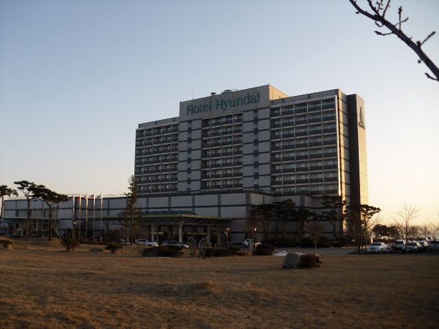

Для нужд экипажей и персонала завода построена гостиница, где я собственно полтора месяца и прожил.
Уже на следующий день познакомился с коллегами из Хорватии, они уже тут полтора месяца, а некоторые и шесть.

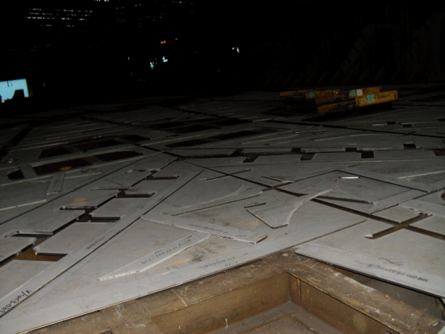

Ну что же пройдемся по заводу, официально фотографировать конечно же нельзя, но корейцы к таким вещам относятся нормально. Все начинается с листа железа и плазменного резака на компьютерном управлении.

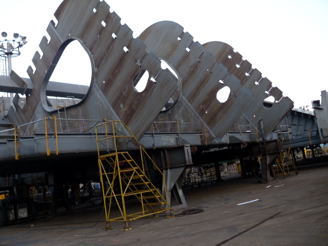

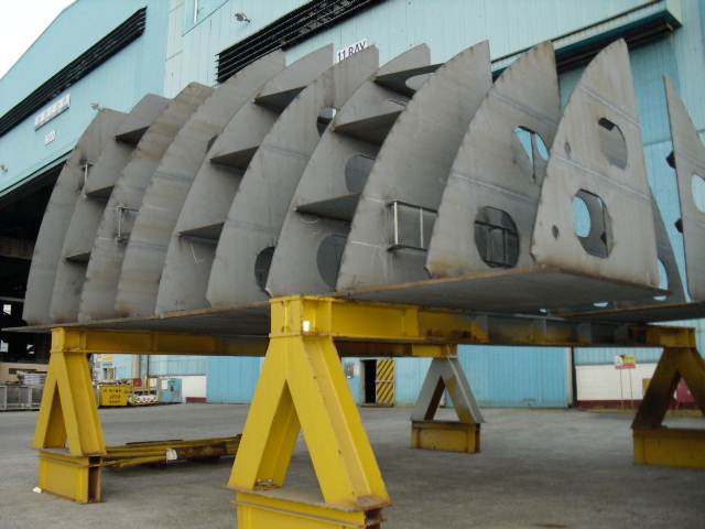

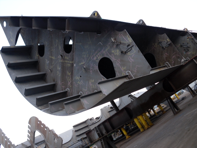

Дальше собирается и сваривается часть конструкции.

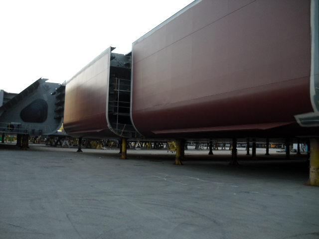

. Обтягивается обшивкой, красится грунтом для защиты от коррозии и вот часть корпуса готова.

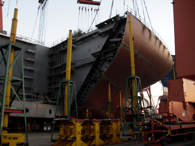

. В конечном итоге части корпусов становятся рядом как в конструкторе лего и свариваются.
. Немаловажный момент - все трубопроводы, арматура, оборудование(с главными двигателями немного по другому) собираются также на месте каждой отдельной части. После соединения и сварки ввух больший частей соединение трубопровода представляется сущим пустяком.

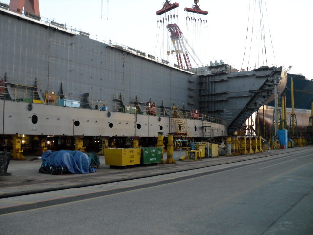

В итоге получаем сваренный корпус, который стоит на стапелях.

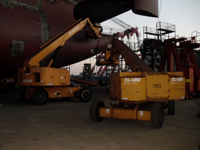

. Это только небольшая часть работы по созданию судна. Дальше каждый шов промеряется на толщину и наличие микротрещин. Все работы по корпусу выполняются вот на такой дистанционно управляемой машине. Любые виды работ - один человек, будь то сварщик, или персонал по контролю толщин, покрасчики, шлифовщики и тд...

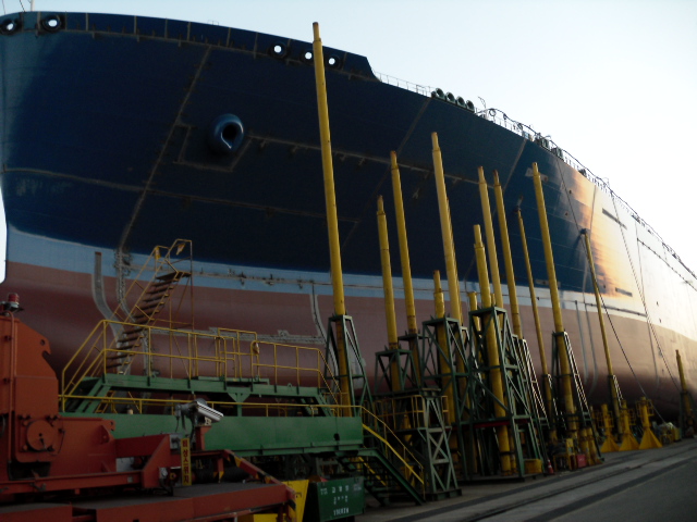

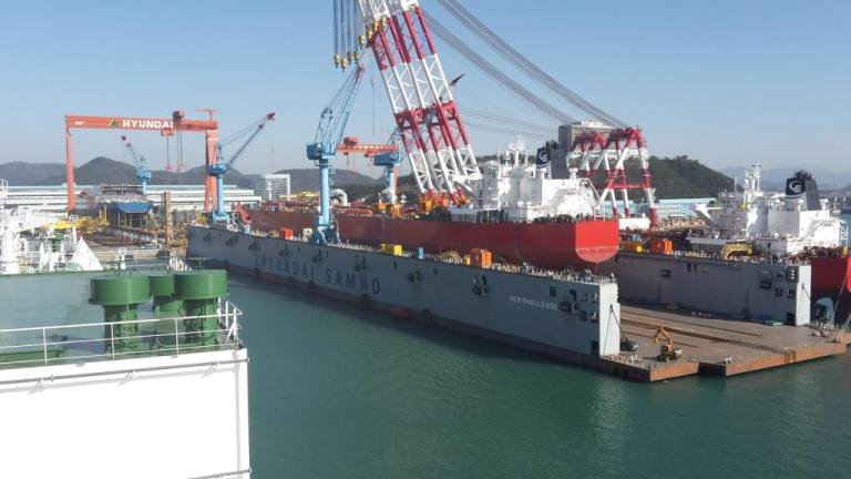

. Кстати сказать работа в на заводе построена на строгом разделении всего процесса - сварщики варят, покрасчики красят, каждый отвечает за свой кусок работы. И вот наступает момент когда корпус спускают на воду. Все красивые картинки с разбитием шампанского с судно по наклонной уходит в воду ушли в прошлое. Сейчас весь процесс контролируемый. Стапеля по рельсам вместе с корпусо передвигают внутрь плавучего дока.
. Плавучий док с автоматической системой подкачки/откачки воды для удержания его на определенной высоте.

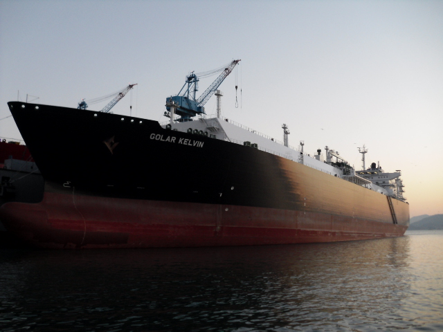

. Далее постройка, дооснащение и наладка производится в плавучем доке. Все сварочные работы с замером толщин и проверкой на трещины. Покраска - здесь корейцы молодцы, за два дня 3 человека красят корпус в 4 слоя. Как только вся система забортной воды будет проверена и опресована судно медленно опускают в воду, контролируя все течи и возможные косяки. После спуска судно ставят к причалу для продолжения работ. Примерно в это время будущие экипажи высылаются на суда для приемки. В чем же заключается наша работа??? Наити косяк, написать соответствующее замечание и приклеить ядовитожелтый стикер. После того как ходовая и навигационная часть готовы судно выходит на ходовые испытания. И вот он наш ледалайзер.

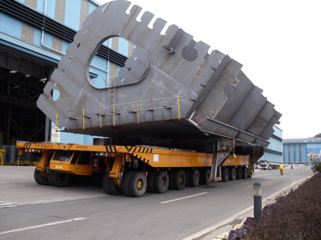

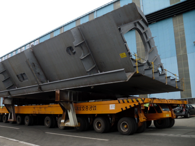

Итак продолжим, вчера упустил из виду момент как же все таки перемещаются такие серьёзные конструкции из крытых ангаров-помещений , где их сварили к месту установки. Делается это на спецавтомобилях.
. Высота подъема регулируется гидравликой, грузоподъемность узнать не удалось, но много...

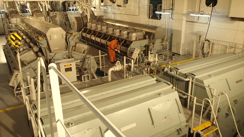

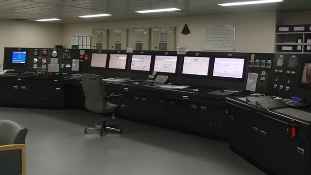

Такие транспортники снуют по территории завода довольно таки часто и по местным ПДД с приоритетом и сопровождением в виде 2-4 велосипедистов. Сейчас поближе к нашим реалиям - силовая установка принципиально новая и отличается от классической. Эти изменения появились как следствие новых требований в правилах загрязнения окружающей среды с судов. Ранее ставили главный двигатель-двухтактный малооборотный с прямой передачей на винт фиксированного шага, который работает на мазуте и РАДОВАЛИСЬ. Мазут , как топливо в 5-6 раз дешевле дизельного топлива, соответственно при наших расходах в 100-200 т/сутки - это реальная экономия. Начиная с середины 2000 начали вводить ограничения по использованию мазута, сначало в портах-обязательный переход на низкосернистое топливо или дизельное топливо. А затем и в целых районах- морях. Сейчас это вся гейропа, часть штатов, балтика, средиземка и тд. и с 1 января 2015 содержание серы в ДТ лимитируется 0,1% , а это дорого. Как один из вариантов выхода из ситуации - применение дизель электрических установок. Дизель-генераторы вырабатывают эл.энергию, которая передается на 2 эл.двигателя, работающих через понижающий редуктор на винт фиксированного шага. А вот фишка в том что дизеля(которые работают на генераторы) могут работать на 3 видах топлива. Мазут и дизельное топливо - этим сейчас никого не удивишь, при наличии оборудвания по подготовке топлива(мазута) - это довольно простая задача. Третий вид топлива - это сжиженый натуральный газ, который мы перевозим в виде груза. Задумка очень правильная, плюсов очень много. Цена газа ниже чем любого другого топлива, снижение вредных выбросов в атмосферу до минимальных стандартов, что впринципе снимает все ограничения по выхлопам для любого региона. Избыточное давление паров груза из грузовых емкостей регулируется расходом на двигатель и дополнительным компрессором... Н есть и приличные минусы... Что утомил??? тогда несколько фото.. Начнем с рабочего места инженеров-механиков в машинном отделении, так называемый ЦПУ.

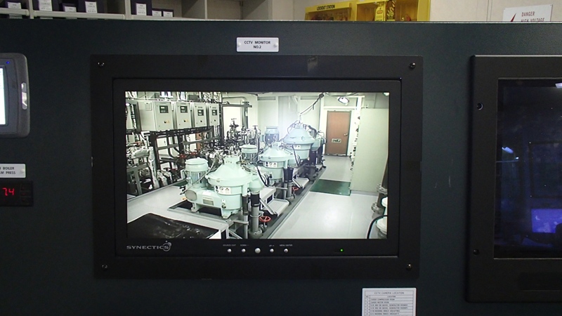

Отсюда ведется контроль за всеми параметрами и операциями. Тут же и система видеонаблюдения, так называемая CCTV-несколько камер как внутри машинного отделения , так и снаружи

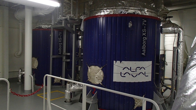

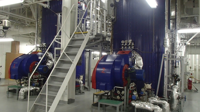

Котельная установка - это 2 вспомогательных котла от Alfa Laval совместно с Aalborg
и 4 утилизационных.

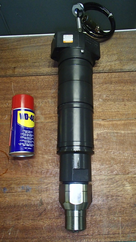

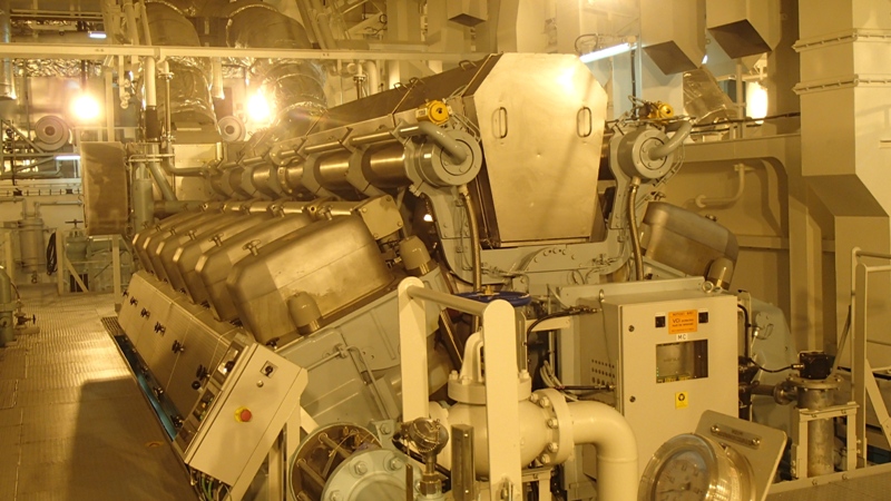

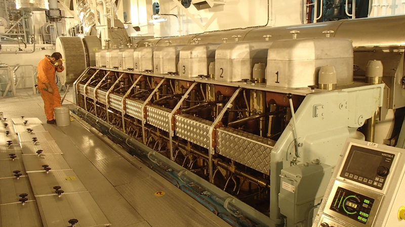

Теперь по дизель-генераторам, у нас их 4 - 2 рядных восьмерки и 2 V-12 от вяртсилы.

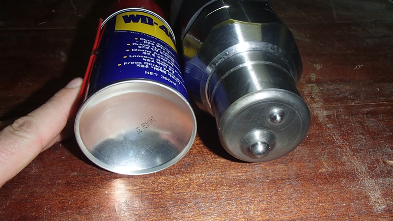

Дизеля конструктивно очень интересны, одна только форсунка с двумя распылителями чего стоит. Естественно на фоне стандартной вэдэшки)))
