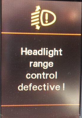

Предыстория: поставил оригинальные проставки на задние пружины для увеличения клиренса на задней оси в своем универсале. Показалось что фары стали светить ближе к авто, чем раньше. Руки сделать адаптацию головного света (у меня стоит Би-ксенон) не доходили.
Сегодня была оказия и я подключил шнурок к своей ласточке, чтобы провести долгожданную операцию. Как только начал адаптацию, сразу же выскочила надпись на панели "Headlight Range Control Defective" и загорелся желтый значок фары со стрелочками вверх и вниз. В блок управления ксеноном (№55) записалась ошибка, которую пока я удалить не смог. Адаптация до конца не завершилась и висела в процессе. Скажу сразу, что я никакие манипуляции с кузовом. бампером, фарами не проводил за время владения авто.

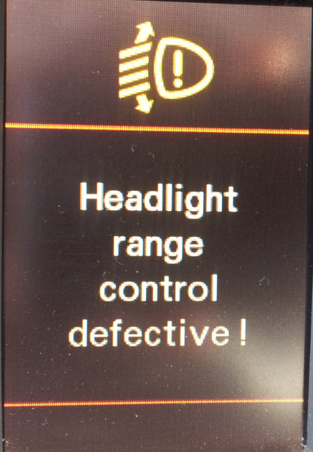

Сообщение Макs » 25 фев 2015, 21:21
сегодня во время движения выскочила эта ошибка. остановился.заглушил.завел.надпись пропала..что может быть? или не париться?!
Сообщение Паша » 26 фев 2015, 00:24
Макs, можно компом глянуть номер ошибки. Думаю ничего страшного.
