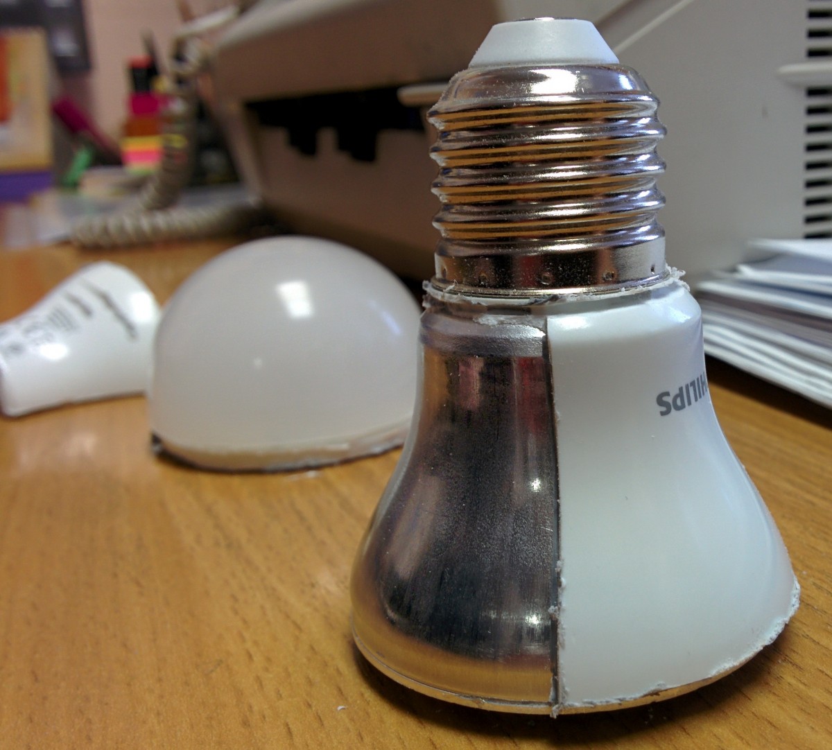

Энергосбережение там, новые технологии и пр. Тем более, торговцы достаточно правильными лампочками со мной рядом сидят в офисе. Через коридор перейти - и можно к новым технологиям приобщаться. Давно клянчил у них какую-нибудь лампу светодиодную на растерзание, но новую пилить и их и меня жаба душила, а брака все никак не появлялось.
И вот наконец - случилось. Появилась бракованная лампа (не горит СОВСЕМ :crazy_NG: ) и мы решили ее разобрать, посмотреть, что таки внутре у этого девайса. Как говорится в народе - нельзя считаться хозяином вещи, не разобрав ее :smile:
Маркировка на лампе:
С другой стороны - филипс, конечно.
Лампа со спиленным колпачком (это было самое простое :))
Под колпачком - алюминиевая пластина, на которой 22 светодиода, соединенные (ужас!) последовательно. Т.е. при выходе из строя одного - перестанет светить ВСЯ лампа. Это так, на заметочку. Производитель пластины (подозреваю, и светодиодов) Nichia, т.е. вообще бренд очень правильный. Пластина на теплопроводной пасте, вывод проводов - зафиксирован герметиком.
Пилим дальше.
Под алюминиевой пластиной со светодиодами - опять алюминий.
Ладно, поищем его границу.
В горизонтальных пропилах - алюминий.
Пилим вертикально
Алюминиевая груша с цоколем Е27 :hahaha:
Верхняя пробка запрессована, но мирно выниматься не желает. Пилим ;)
Показалась плата драйвера, частично залитая герметиком
Готово.
Собственно драйвер светодиодный. Хайтек, конечно.
В общем, вывод мой такой - лампочка сделана ОЧЕНЬ качественно. Абсолютно не ремонтопригодна (ну если только по методу Игоря) :hahaha:
Единственный момент не совсем однозначный - последовательное соединение светодиодов. Да, с десяток ламп такого типа горят дома. Десятка два - на работе. Полет нормальный.

Юра 80 писал(а):Единственный момент не совсем однозначный - последовательное соединение светодиодов
Компоновка развернуться не позволяет. Кста, у меня под цоколь E27 уже за 3 года ни одна лампа не сдохла, а вот Е14 дохнут как мухи на жаре.

Sly писал(а):Компоновка развернуться не позволяет
да лаааадно :) места валом там. Думаешь, сложней трассировку делать на параллельные группы по 4 или 5 светиков?

Поскольку светодиодам надо стабилизировать ток, а не напряжение, то соединять их последовательно наиболее логично.
А при наличии паяльной станции с феном выгоревшие светодиоды можно сдувать и запаивать на их место целые из лампочки-донора. Тем более, что сгоревший обычно видно визуально, даже прозванивать не требуется.
А драйвер у тебя хороший, трансформаторный. Мне такие еще не попадались. В дешевых лампочках обычно конденсатор + диодный мост + токоограничивающий резистор + электролит для убирания пульсаций.

Bill Humble писал(а):Тем более, что сгоревший обычно видно визуально
тут все целые, если что. Прозванивал. Драйвер - не проверял. Руки не дошли. Надо попробовать соединить все взад и потестить.

Юра 80 писал(а):последовательное соединение светодиодов
И что тебя это так смущает, КАК РАЗ ТАКИ ПРАВИЛЬНОЕ ВКЛЮЧЕНИЕ!!! Сам подумай как контролировать ток при паралельном вкл светодиодов один потребляет така 100ма при 3.7 вольта другой при 3.65 а их сам понимаешь в природе двух одинаковых в принципе по определению не может быть, а при последовательном через все течет один и только один ток и мало того при КЗ одного или двух если драйвер правильный будет течь один и тот же ток не убиваюший остальные диоды, как то так.

Bill Humble писал(а):А драйвер у тебя хороший, трансформаторный.
Я бы воздержался от таких высказаваний, по моему средней паршивости судя по компанентам, нормальный драйвер от хорошего дома аналогичного типа стоит как этих пять лампочек, это и доказывает что светы целые а лампа не горит.

Юра 80, мне думается, что последовательно светодиоды включены специально. Контролировать ток питания одной цепи проще чем нескольких десятков параллельных цепей. Для светодиода в плане эффективности ведь более важен ток, а не напряжение.
