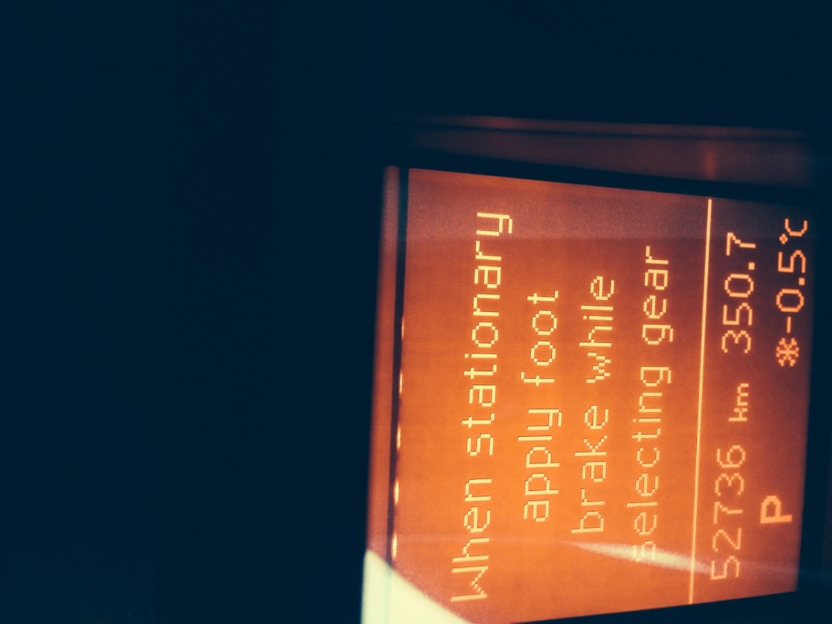

Ребят, подскажите что за ошибка светит. Что -то с ММI И камерой задней. Прошу прощения за фото , с телефона закинул

Сообщений: 19167
Сообщение Паша » 13 фев 2015, 08:51
1. Информационное сообщение: для включения передачи нажмите на тормоз
2. Спущено колесо. Проверьте все 4 покрышки.
3. Неисправность ручного тормоза.
Slаw0k, в машинах с 2005 года все начинается с подключения компьютера.

Паша, спасибо. Просто пока нету возможности и времени подконектить комп.
Сообщение Yusg » 13 фев 2015, 10:59
Slаw0k, тему долго подбирал чтоб "запостить" ? :crazy:
Надо не надписи фотографировать, а информационные значки, что высвечиваются. По ним открываем книгу и читаем что случилось.
Дальше если по делу - если авто оборудована как у меня системой контроля давления в шинах - то она срабатывает когда давление опускается ниже заданного. К примеру она у меня однажды сработала когда заменил летние шины на зимние ( в летних давление выше чем у зимних) и новое значение не сохранил.
По ручнику, вероятней всего если им редко пользуешься - "подкорел" сейчас такая погода, что возможно подмерз и не хватило "сил развести колодки" - вот и выскочила ошибка.

Yusg, да это мне перед сном фото прислали . Испугались надписей ;) А я утром вспомнил и разместил уже не вникая особо в тему. Дико извиняюсь .Если мне придеться устранять это всё , то тогда уже и буду вникать серьезнее. По давлению в шинах может подскажешь как сохранить значение новое ? Или без компа никак ?! Проблема тоже после шиномонтажа вылезла. И переобували её на Серова , странно что даже не взглянули на ошибки датчиков давления.

Сообщение Yusg » 19 фев 2015, 21:47
Phaeton писал(а): так проясните продвинутые юзеры
есть такая программа "ваг ком" - как уже отмечено выше. При возникновении (появлении) ошибки в памяти она считывается и даются рекомендации, что необходимо проверить чтоб устранить проблему, вызвавшую появление ошибки. (это если на упрощенном языке). По железу (подшипники, амортизаторы, пружины, подвеска, квиризна дисков, кузова, и т.д. и .т.п. ошибок не бывает).
Я не буду подробно описывать но по существу(если кратко)следующие - за электромеханический тормоз отвечает отдельный блок (ошибка по ручнику). Заходим в ваг-ком и читаем какие причины могут вызвать данную ошибку...
Как правило - это проблемы с колодками или тросом (сошлись - не разошлись и т.п.)
Касаемо ESP - так же отдельный блок. Под ним "ходят" и блоки ABS и блоки ручника и другие блоки связанные с тормозной системой. В общих чертах принцип работы основан на сравнении числа оборотов всех колес (число оборотов считывается датчиками на каждом колесе) и поворотом руля (угол поворота руля контролируется так же датчиком). Если какое-то колесо начинает вращаться со скоростью отличной от другого, при этом руль остается в одном и том же положении срабатывает ESP - колесо притормаживается. Т.е. это комплексная тормозная система.
Более чем уверен, что устранив проблему с ручником - у вас исчезнет проблема с ESP////
В любом случае, любой ремонт современной AUDI начинается с чтения ошибок. Чем меньше самодеятельности, тем дешевле обходится ремонт.
