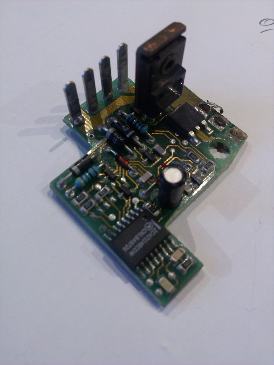

Могу поделиться опытом решения проблемы бешеного заднего дворника! Началась она зимой, как писал gvlad - задний стеклоочиститель начал жить своей жизнью. Только вставляешь ключ в замок зажигания - начинает работать задний дворник, причем не важно в каком положении находится рычаг переключателя дворников - на задний или передний. Спустя 2 недель такой вольной жизни дворник просто умер, не подавая признаков жизни, замерев в неестественном положении по центру заднего стекла. Ни один тест VAG ни одной из СТО не дал результатов, все специалисты разводили руками и пожимали плечами. После выяснения стоимости электропривода заднего стеклоочистителя (без малого 100 $), решил на всякий случай, чтобы исключить все варианты, обратиться к "кулибиным". После вскрытия панели задней дверцы (тот еще гемор) и снятия электропривода, отчетливо чувствовался запах горелой пластмассы. Оказывается, сгорела плата, которая находится в блоке управления. Думал, что шансов уже нету. Но умельцы протестили сам моторчик - обмотка в порядке, значит шансы есть. В блоке сделали 2жучка в обход платы, прозвонив перед установкой на разрыв нужный провод (важно!) и вуаля - электропривод заработал. НО! не была устранена причина замыкания платы. ОКАЗЫВАЕТСЯ! в патрубке приема воды, куда крепится шланг, идущий с бачка была ЩЕРБИНКА. Она то и стала всему виной. При подачи воды на задний дворник, капля за каплей вода просачивалась под обшивку, убив плату заднего стеклоочистителя и попутно кнопку электропривода открытия/закрытия задней дверцы, которую мне попутно пришлось регенерировать за 10$ (новая - 50$). Итак цена вопроса: устранение щербинки у токаря - 10$, пайка блока + монтаж/демонтаж привода стеклоочистителя + сьем/установка панели - 25$. После месяца использования ВСЕ работает, даже при включении задней передачи включается задний дворник! Понятия не имею, для чего нужна была плата в блоке :)

Avduha писал(а):Понятия не имею, для чего нужна была плата в блоке
До меня вообще не доходит как можно было сделать криворуко тупо весь авто по электронике.
Kikos писал(а):там электромотор и дорожки с контактами, электроники никакой.
;D :nea: Это мы так считаем а там нет им и сюда надо было напихать микросхем с транзисторами и двухсторонний монтаж :smile: причем что ни год выпуска то схемы разные, они эти платы одинаковые что от туарэга что от тойоты.
