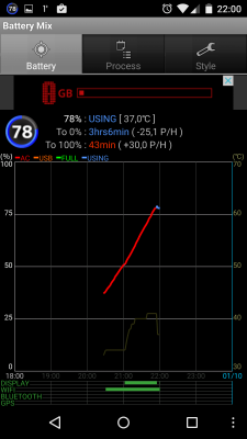

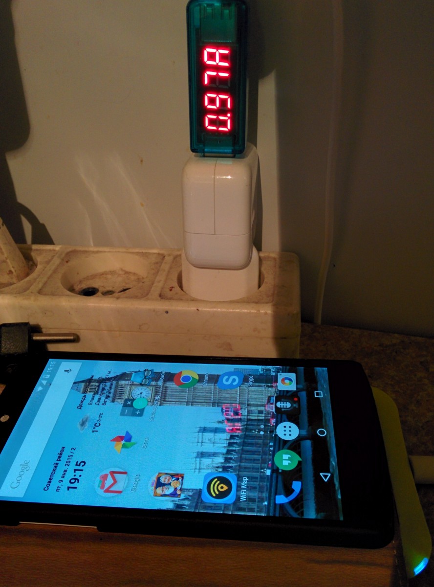

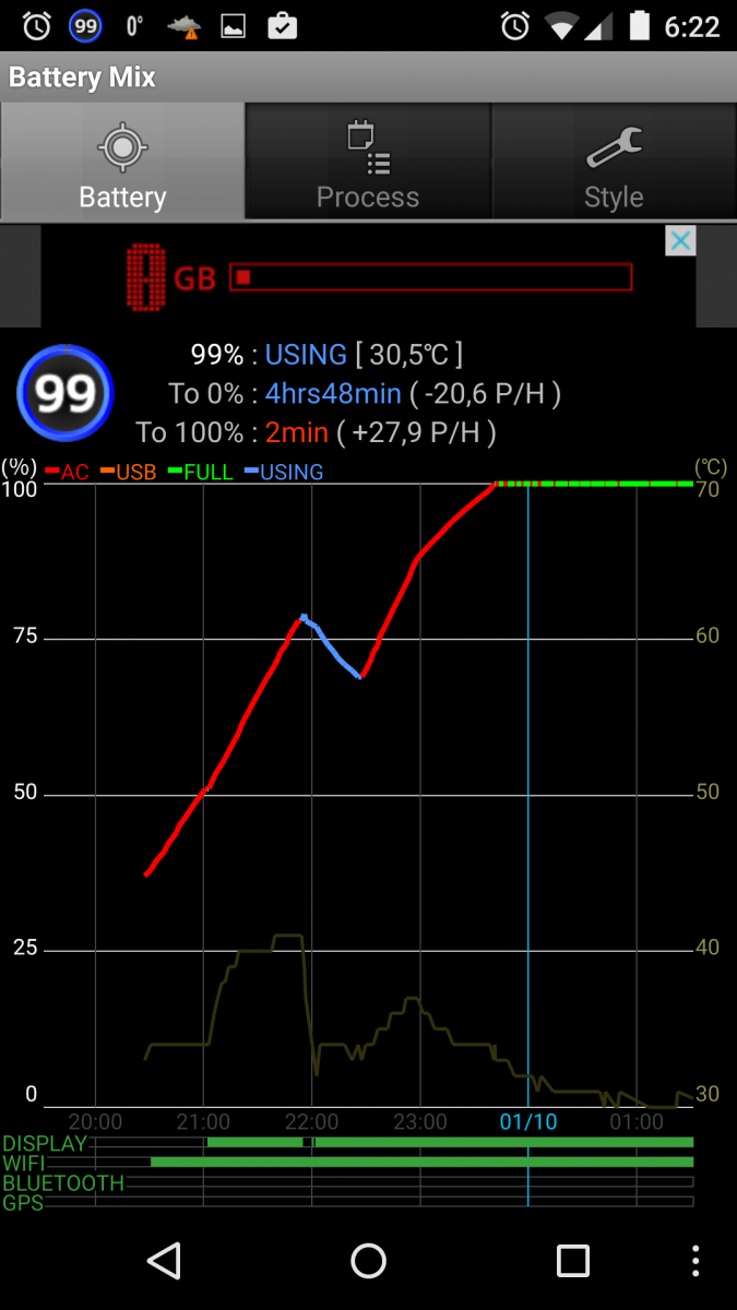

Так, собственно эксперимент.
Участие принимали:
Блок питания от какогото (1-го? 2-го?) айпада
Китайский ништяк, который позволяет напряжение и ток, протекающий через USB провод измерять
Собственно беспроводная зарядка и телефон.
Да, на телефон прогу поставил Battery Mix - она как бы графики зарядки-разрядки способна (в меру своих способностей) показывать.
Позишн намба уан:
Телефон подключен к зарядке проводом.
Полежал какое-то время (чуть больше получаса)
Телефон на беспроводной зарядке
Телефон снят с беспроводной зарядки и я пошел с ним спать.
Почитал перед сном, бросил на ту зарядку, которая лежит возле кровати (там в розетку включен блок питания от HTC Diamond, лет ему уже очень много, что он может выдавать - не смотрел, прошу прощения.
Картинка с линиями чуть более удобная для восприятия, наверное, будет.
Линия времени на графике снизу, проценты зарядки - слева
1-2 - тел на проводной зарядке
2-3 - тел на беспроводной зарядке
3-4 - читаю без зарядки
4+ - зарядка ночью
В общем, эксперимент не совсем правильный, наверное. Надо было какую двухамперную зарядку ставить. А я воткнул в то, что штатно у меня стоит :)
Если есть интерес - могу повторить, с какой-нибудь (говорите с какой) программой контроля и с нормальным зарядным)
ПС - прошу прощения за грязный удлиннитель, не обращал на него внимания, пока фоткать не начал :hahaha:
Сообщение Игорь » 10 янв 2015, 09:38
Юра 80, :thanks: большое спасибо за эксперимент и его наглядную иллюстрацию!
Юра 80 писал(а):… 1-2 - тел на проводной зарядке
Судя по тому, что синус угла наклона участка 2-3 не уменьшился по отношению к участку 1-2, а даже незначительно увеличился, то можно сделать вывод, что в данном случае зарядка аккумулятора идёт :good: на отлично.
