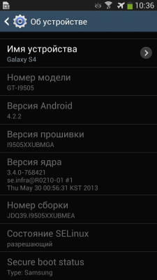

Оказывается тот Galaxy S4 предназначен для рынка :lol: Южной Африки ― прошивка I9505XXUBMGA.
Сегодня скачаю прошивку I9505XXUGNJ8, а завтра :kurevo: попробую прошить. Драйвера и Odin уже :rabota1: скачал.
Сообщение Игорь » 14 янв 2015, 10:57
ЗНАХАРЬ писал(а):… (молимся своим богам) нажимаем кнопку Start
:kurevo: Процесс пошёл…
Samsung Galaxy S 4 до перепрошивки 2015.01.14 10-36-17.

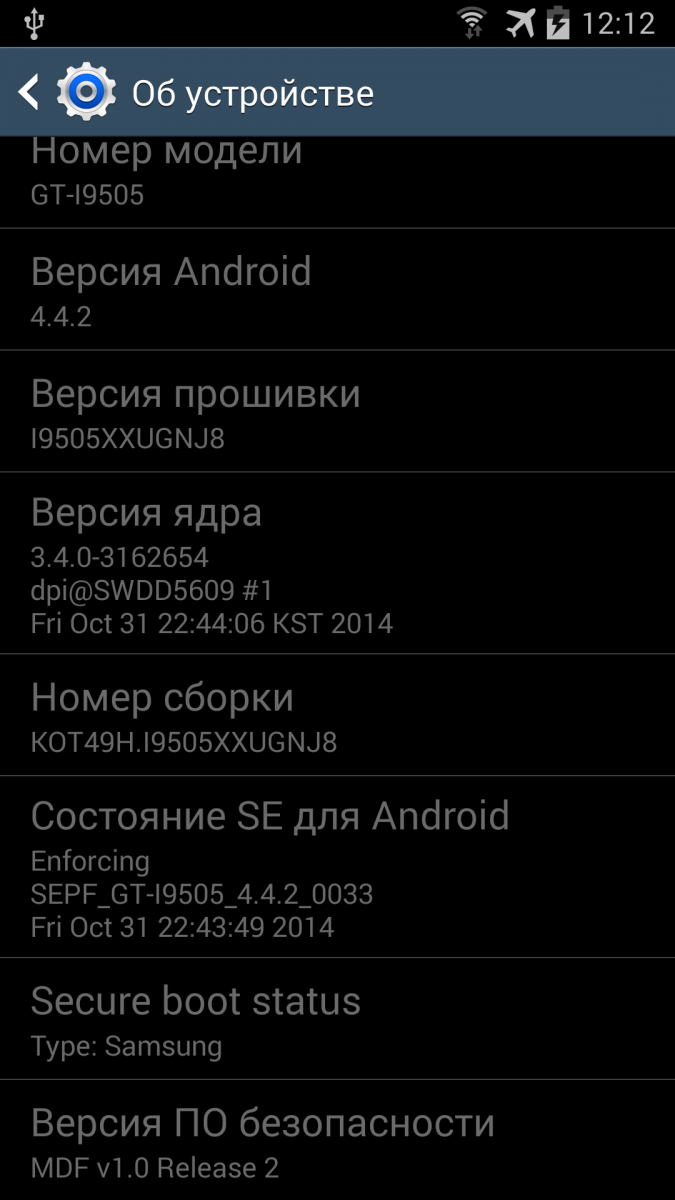

ЗНАХАРЬ, :aplod: огромное :thanks: спасибо! :good: Телефон перепрошился! :oops: Я час :kurevo: прождал процесса забыв нажать кнопку Start. :hahaha:
Samsung Galaxy S4 после перепрошивки на ОС Андроид 4.4.2. Регион Russia (SER).
:) Интересно, что сохранились настройки (которые заметил беглым взглядом) и пользовательские файлы. Сейчас сделаю аппаратный сброс для надёжности и можно будет подавать объявление о его продаже.

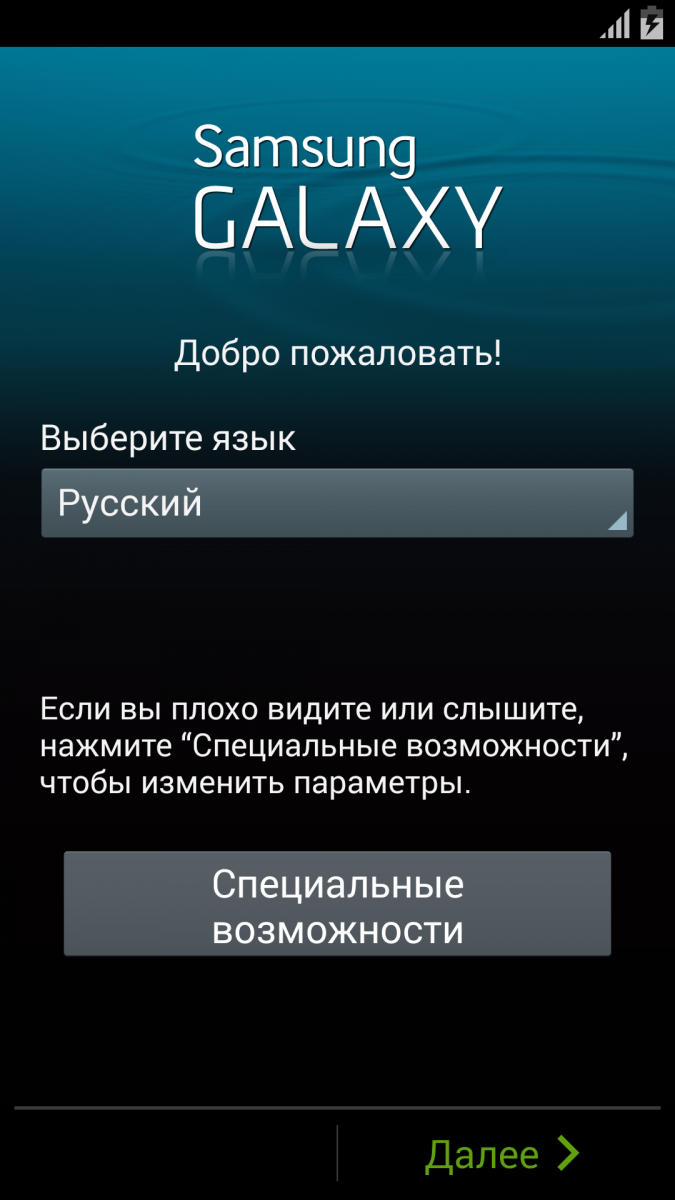

Отлично! :good: После аппаратного сброса телефон запустился на русском языке.
Samsung Galaxy S 4 после перепрошивки и сброса 14.01.2015 03-02-05.
