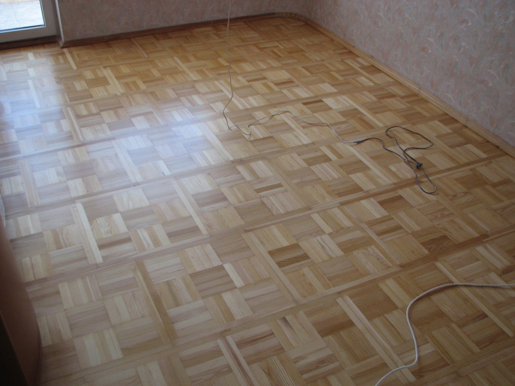

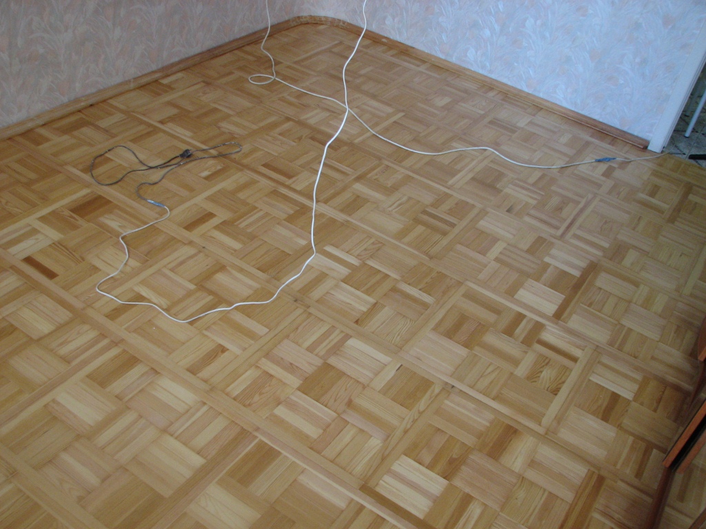

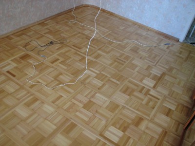

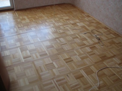

Весь декабрь делал ремонт коридора и одной из комнат. На полу в комнате лежит паркет. Шлифовал и покрывал лаком.Пишу для того, чтобы поделиться информацией для того, кто может столкнуться с такими манипуляциями и не понадобится тратить время на поиск мастеров. Путём долгих изысканий( обращался, как минимум, в 5 серьезных контор и обзвонил несколько частников, выполняющих данные работы,) наткнулся на довольно адекватных ребят с профессиональным подходом и оборудованием. При работе используются шлифовальные машины немецкого производителя Lagler и профессиональный пылесос. Разновидность этих машин - шлифовальная машина FLIP позволяет производить шлифовку под радиаторами батарей, а также под крупногабаритной мебелью, если между основанием мебели и полом есть зазор, хотя бы в 5 см. Цены очень приемлемые, т.к. при поиске мне назывались цены в 3,5(!) раза больше. Покрывал двухкомпонентным водным лаком LOBADUR WS 2K Duo. Лак приобретался у них же, цены - как на рынке. У них есть сайт . Занимаются и укладкой паркета. Короче, рекомендую.
Вот что у меня получилось, жаль, что не снял, что было до начала работ.
