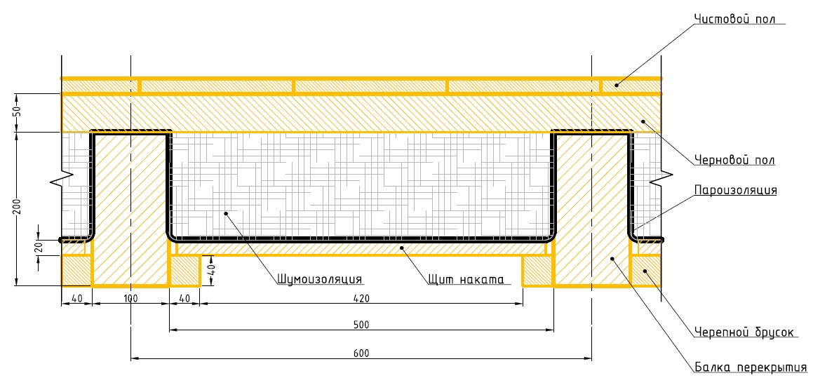

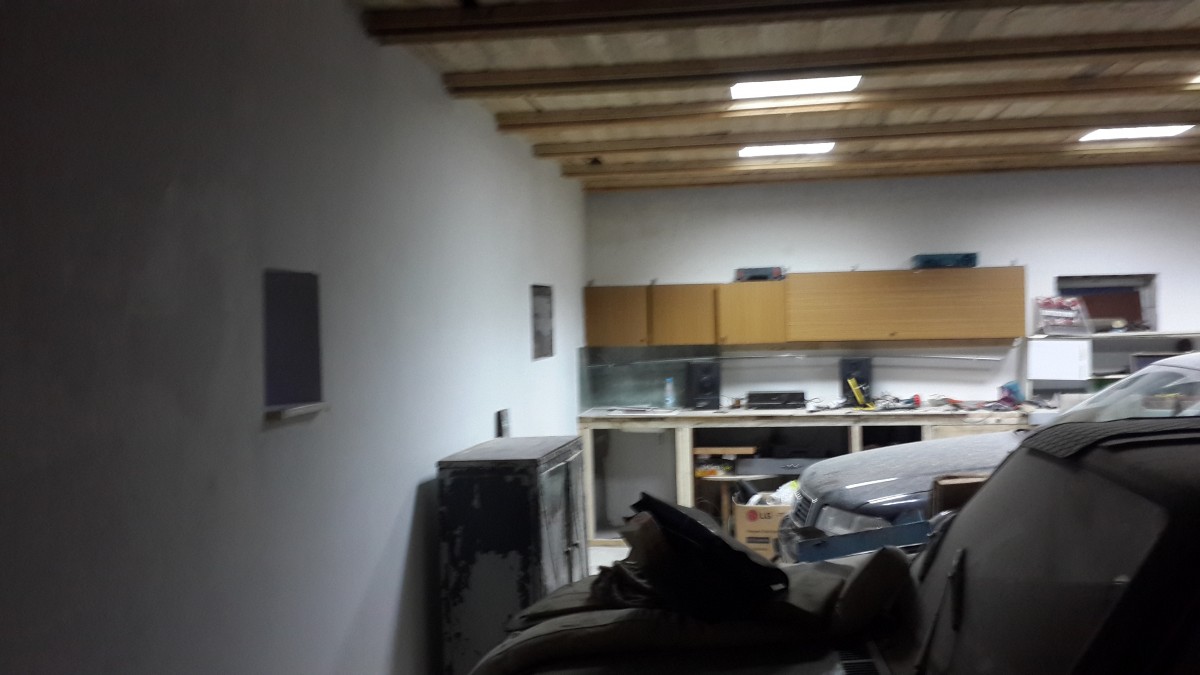

Распишу чуть подробнее, как планирую(овал) делать. То, что вы видите на фото - это подшитый, но еще не покрашенный потолок. Он разберется, покрасятся балки и доски подшивки, и все соберется назад.
Далее между потолком и полом второго этажа я хотел положить два слоя пенопласта с перекрытием, а наверх застелить ДСП (черновой пол) на обрешетке. Доски потолка идут не в стык - может быть этого хватит для вентиляции?
И второй вопрос - если фанеру 4-ку склеить вместе и таким макаром сделать черновой пол - достаточно ли будет 8мм?
Сообщение Stalker » 05 янв 2015, 21:38
я не спец строительстве, но есть вопрос: не "трущат" ли часом мыши этот пенопласт?
Сообщение Yusg » 06 янв 2015, 13:17
Язык инженера - это чертеж. Долой теорию.
Вот узел который бы я делал лично сам.
Рекомендуемая толщина звукоизоляции между этажами - минимум 100мм. Если данный тип перекрытия применяется для чердачных перекрытий (т.е. в качестве перекрытия помещения с разными температурами эксплуатации), то применяется утеплитель толщиной 200-250мм.
В качестве звукоизоляции применил бы данный материал. Он довольно дешевый, т.к. имеет низкую плотность.
!!!! Но еще раз повторю - в твоем случае, чтоб звукоизоляция выполняла свою роль, надо из одного общего помещения в виде первого и второго этажа соедененных между собой лестницей установить каркасную перегородку с дверью (на втором этаже). Только в этом случае комната на втором этаже станет звукоизолирована.
Касаемо пароизоляции – считаю ее применении обязательным. В данном случае она не столько будет выполнять роль пароизоляции, сколько место «сборки стеклопыли». В качестве пароизоляции можно использовать обычную пленку ( как самый дешевый вариант).
Доски и балки красить не нужно - их нужно пропитать антисептиками против плесени и грибка (а по пожарным требованиям еще и огнезащитой) :smile:
На данном узле не показана лицевая отделка для потолка первого этажа. - это на твое усмотрение. Выполняется любым листовым материалом. (по требованиям пожарных - не горючим) Как вариант стекломагнезитовые листы (схожи с гипсокартонными) но им не страшна влажность, перепады температуры и самое главное для гаражного перекрытия огнестойкие. По большому счету их не нужно обрабатывать ( шпатлевать, красить) в гаражных условиях.
Пол на втором этаже мы уже обсуждали. По балкам перекрытия делаешь черновой пол либо дополнительный каркас между балками перекрытия и укладываешь ДСП (желательно с четвертью). Поверх любое покрытие: ламитат, ковровое покрытие, паркет и т.д. и т.п.
Пенопласт в твоем случае не рекомендован по следующим причинам:
1. Т.к. в нашем случае пенопласт предполагается использовать в качестве звукоизоляции, то качественная звукоизоляция не получится - ты не сможешь везде плотно отрезать и вставить его. Обязательно останутся щели.
2. Пенопласт в сочетании с деревом( деревянными конструкциями) стараются не применять - он не пропускает влагу. В деревянной конструкции (не важно стене, перекрытии) , как и в самом дереве постоянно меняется влажность, в зависимости от влажности наружного воздуха. Если деревянную конструкцию закупорить пенопластом, то при выделении деревом избыточной влажности в месте соприкосновения дерево-пенопласт может образоваться грибок и плесень.
3. Как правильно заметили, пенопласт любят мышки - особенно в перекрытиях, т.к. им удобней бегать по горизонтальной поверхности, чем вертикальной.
4. По пожарным требованиям минеральные утеплители/ либо каменной ваты считаются не горючими, в то время ка пенопласт слабо/мало горючим.
В любом случае, если лежит халявный пенопласт, ложи и не 'парься' . :hahaha:

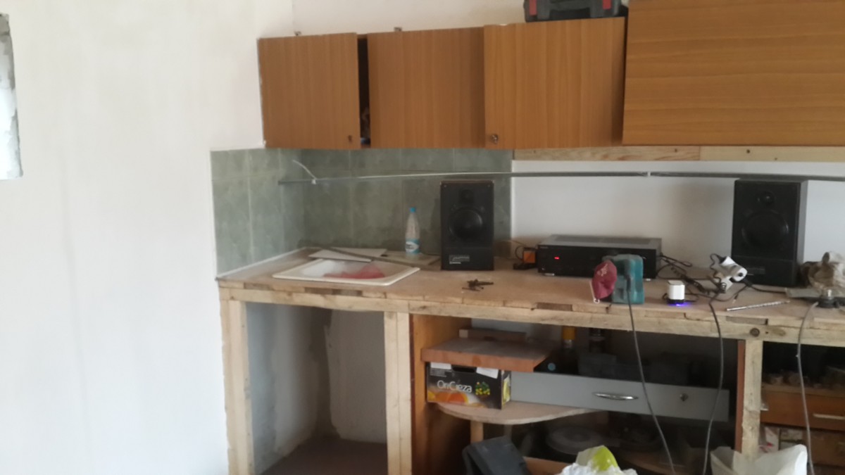

Тем временем медленно, но верно я подхожу к покраске. Все отмалярено-зашпаклевано.
В верстак поставил умывальник, уголок обложили плиткой.
Верстачек также вместил в себя холодильничек, дверька на всякий случай закрывается на замочек :hahaha:

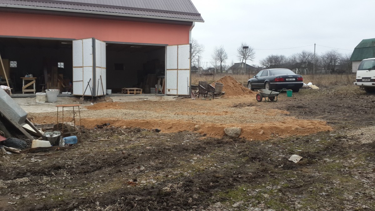

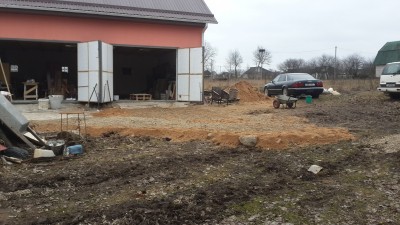

Также началась отсыпка потихоньку, на месте снесенного месяцем ранее сарайчика.
Вот так было раньше.
